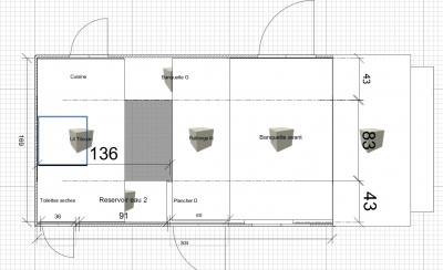

Et tu as décidé si tu fais un plancher plat, en U ou mixte (une partie plate, une en U) ?

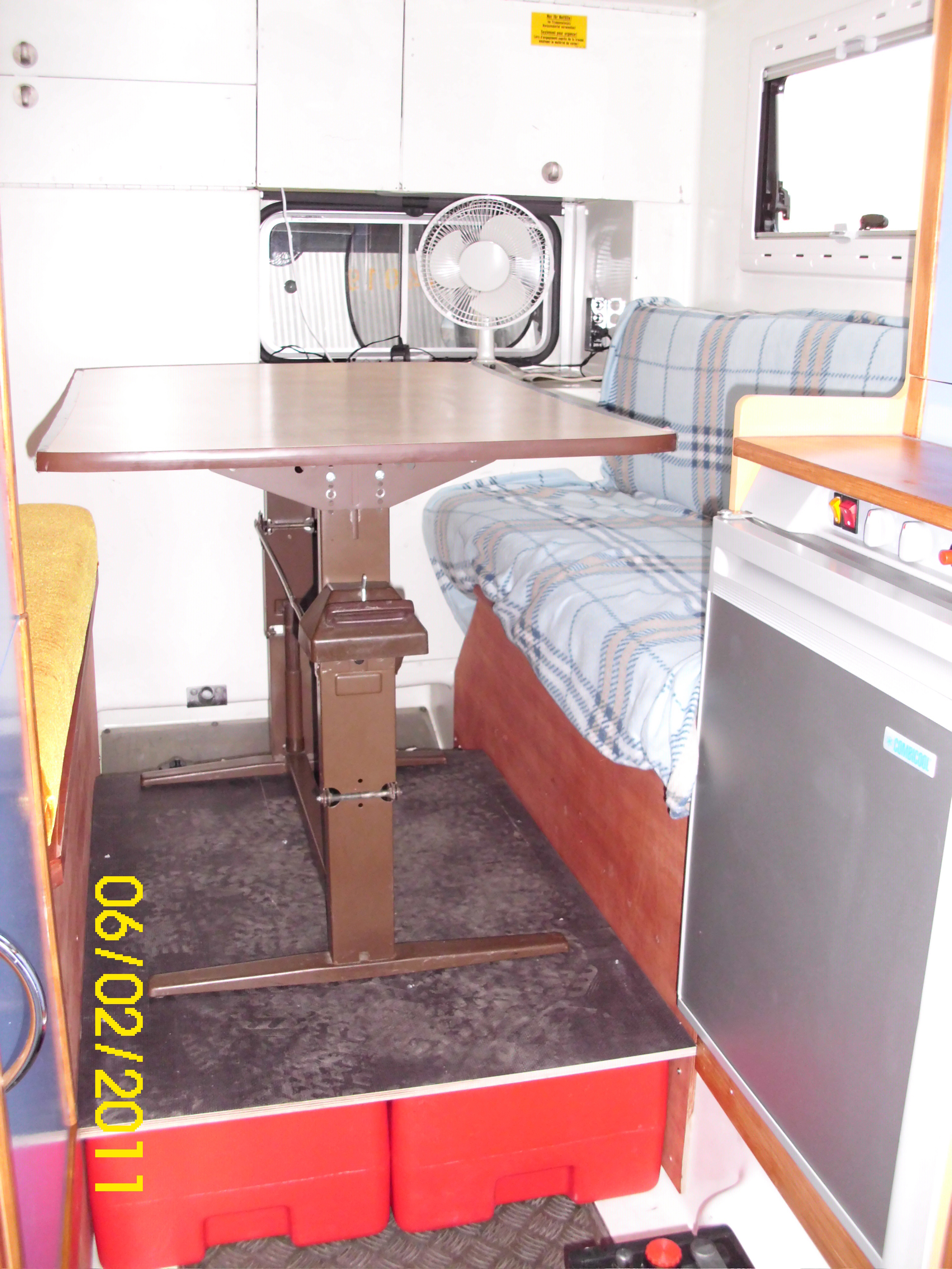

tu avais peut être vu mon aménagement initial (avant le tilt over ! ! :lol: )
http://www.youtube.com/v/IN29etM85s8?fs=1&hl=fr_F
j'ai fait un plancher avec un aggloméré de 22mm (plancher traité anti humidité) lourd mais assez costaud pour supporter mon poids (95kg) sur la portée de 70 entre les 2 caissons ...
Pinz Power !

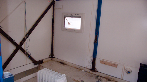

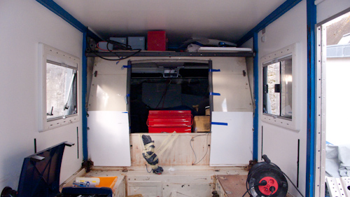

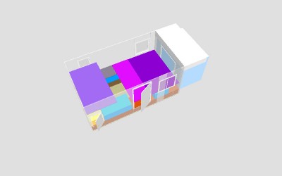

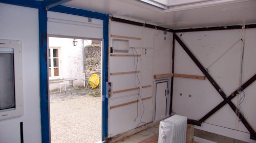

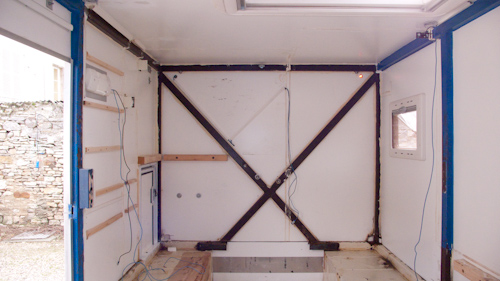

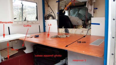

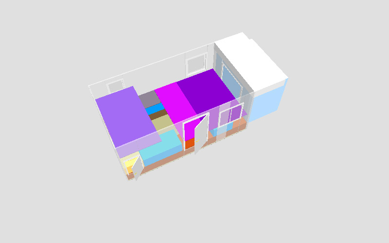

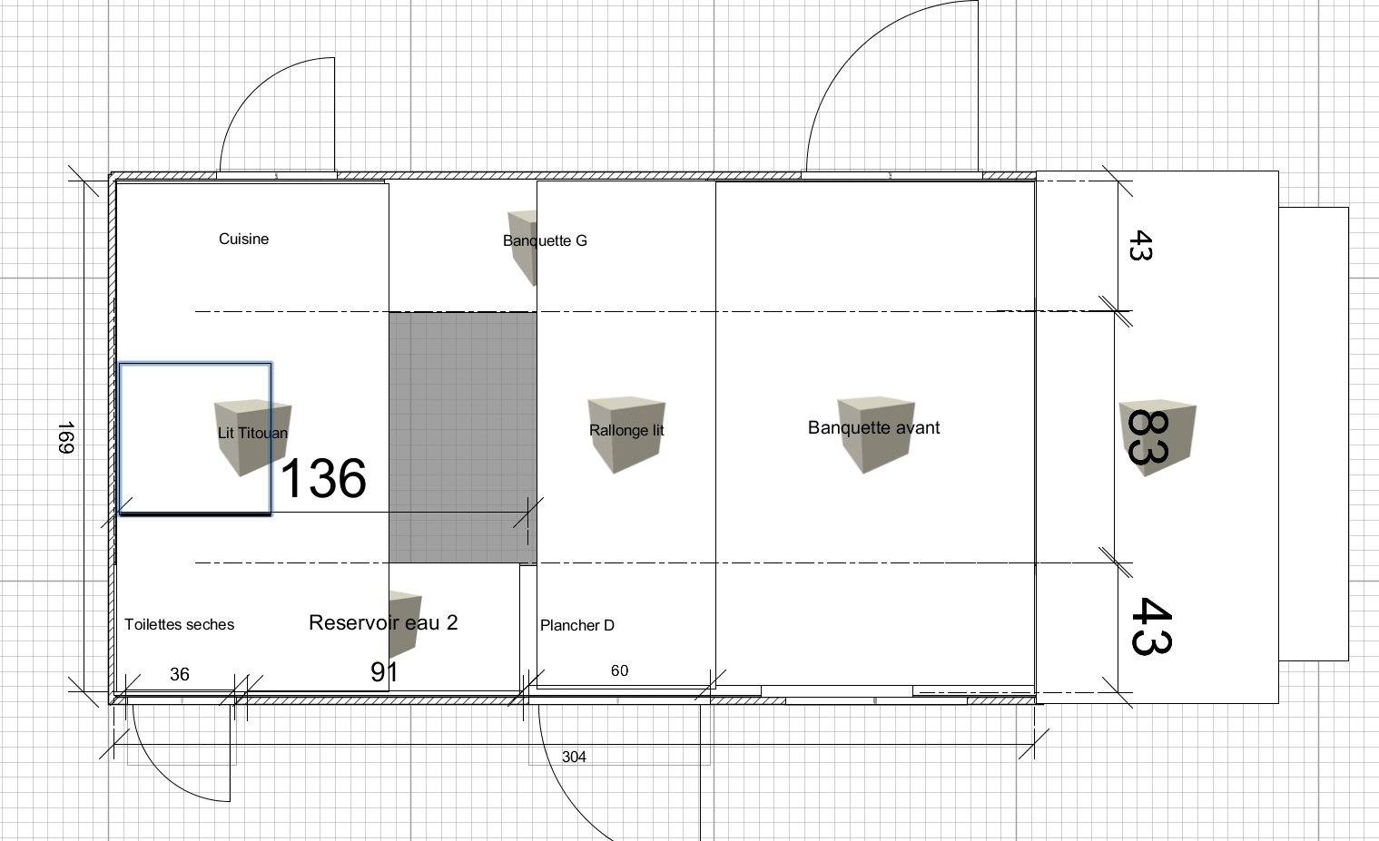

Alors la suite des travaux....
Après avoir du faire sécher la peinture en chauffant le camion sous bâche, la peinture sèche moyen bof a -10° :shock: j'ai pu commencer les essais d'aménagements :
Version route
Version route
Version nuit avec les lits

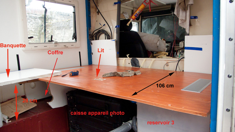

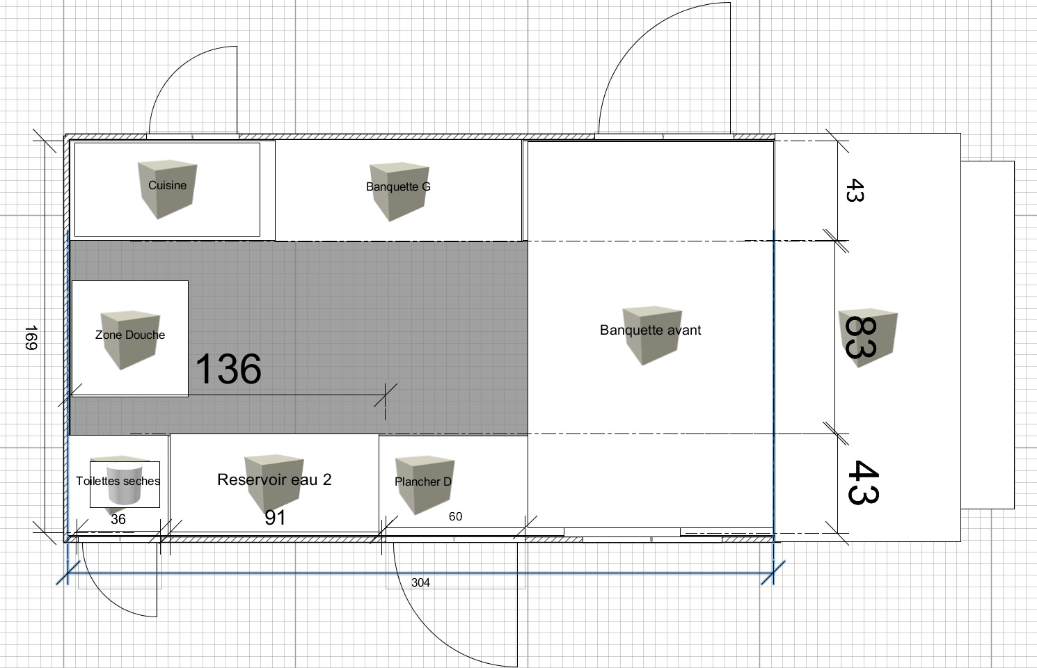

C'est combien la largeur intérieure de ta cellule, je vois que tu dors en travers ou je me trompe ?
Messages : 3315
Re: YoHedge et son Pinz...(R)évolution II
Dans de la mousse isolante (quelle qu'elle soit) on ne peut rien visser, c'est pas solide, c'est léger et plein de bulles d'air... c'est un isolant... :D
Je vous prie de m'excuser d'avoir de la suite dans les idées... je ne vois pas l'intérêt de mettre des épaisseurs de 20 ou 22 mm pour faire des aménagements surtout quand on fait la chasse aux kilos. Idem, pourquoi mettre de l'aglo qui à épaisseur égale est plus lourd et moins solide (moins adapté) à notre usage que du contreplaqué. Mais effectivement.... libre choix et libre arbitre guident nos pas.
YoHedge
Lost
Lost
Messages : 504
Enregistré le : 01 nov. 2009 21:48
Message par YoHedge »
Jacomo32 a écrit :C'est combien la largeur intérieure de ta cellule, je vois que tu dors en travers ou je me trompe ?
1m66 en fait en position nuit, j'ajouterais une planche rallonge ca fera un lit de 2m x 1m66 pour les jours de luxe, sinon 1m66, en dormant en diagonal ca fera l'affaire :lol:

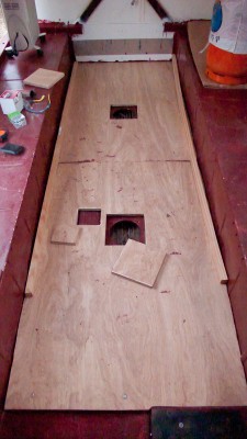

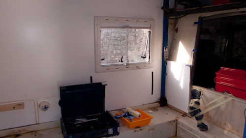

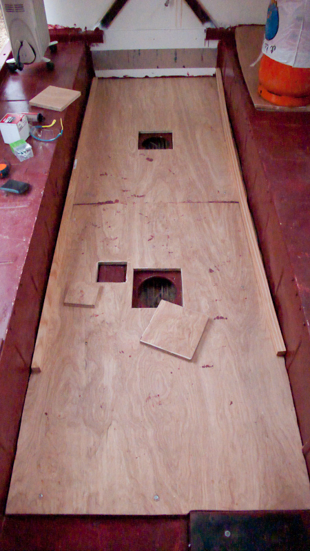

Pour le plancher j'ai mis du CP de 20mm directement posé sur la peinture antirouille fraiche (un truc que m'a appris Doc Nomade) et vissé au plancher.C'est un poil lourd 20kg pour 257x81 mais comme cela va tenir le reste...
En revanche après je vais utiliser la matière que j'ai démonté e la cellule d'avant, du CP de 15, du Corapan et si besoin et bien j'achèterais du CP de 10 je penses pour ne pas alourdir.
Hop tite photo :
Avec les découpes pour les regards à travers le plancher du Pinz..<br />Et en prime on voit les liteaux sur les cotés du plancher

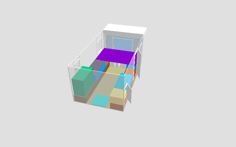

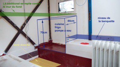

Je m'étonne de 2 choses en regardant tes plans et photos :
-La dimension intérieure : les dimensions du U et ses bords : dans le mien, les bords font 485 mm et le fond 730 mm. 480 c'est plus commode pour poser le frigo et le plan de travail est agréable. La largeur est pour ma part de 170 cm et le couchage fait alors 133 x 170 cm ce qui est correct pour ma stature. T'es sûr de tes chiffres ?
- Qu'est-ce que vous entendez par du Sika ? Sika est un fabriquant de matériaux de jointoyage, de résines et autres trucs et sont catalogue représente bien 10'000 produits.
Dans mon aménagement, j'ai collé et vissé systématiquement tous les éléments entre eux ou sur les parois de la cellule. Mon expérience montre que la colle (Balco contact) évite le desserrage des vis et divise les charges de celles-ci tout en gardant une certaine souplesse. J'ai monté les vis dans les parois de la cellule avec de la résine polyester pour réduire les risques de déchirement des parois au droit de ces attaches, en particulier les sangles de maintien de mes réservoirs supplémentaires.

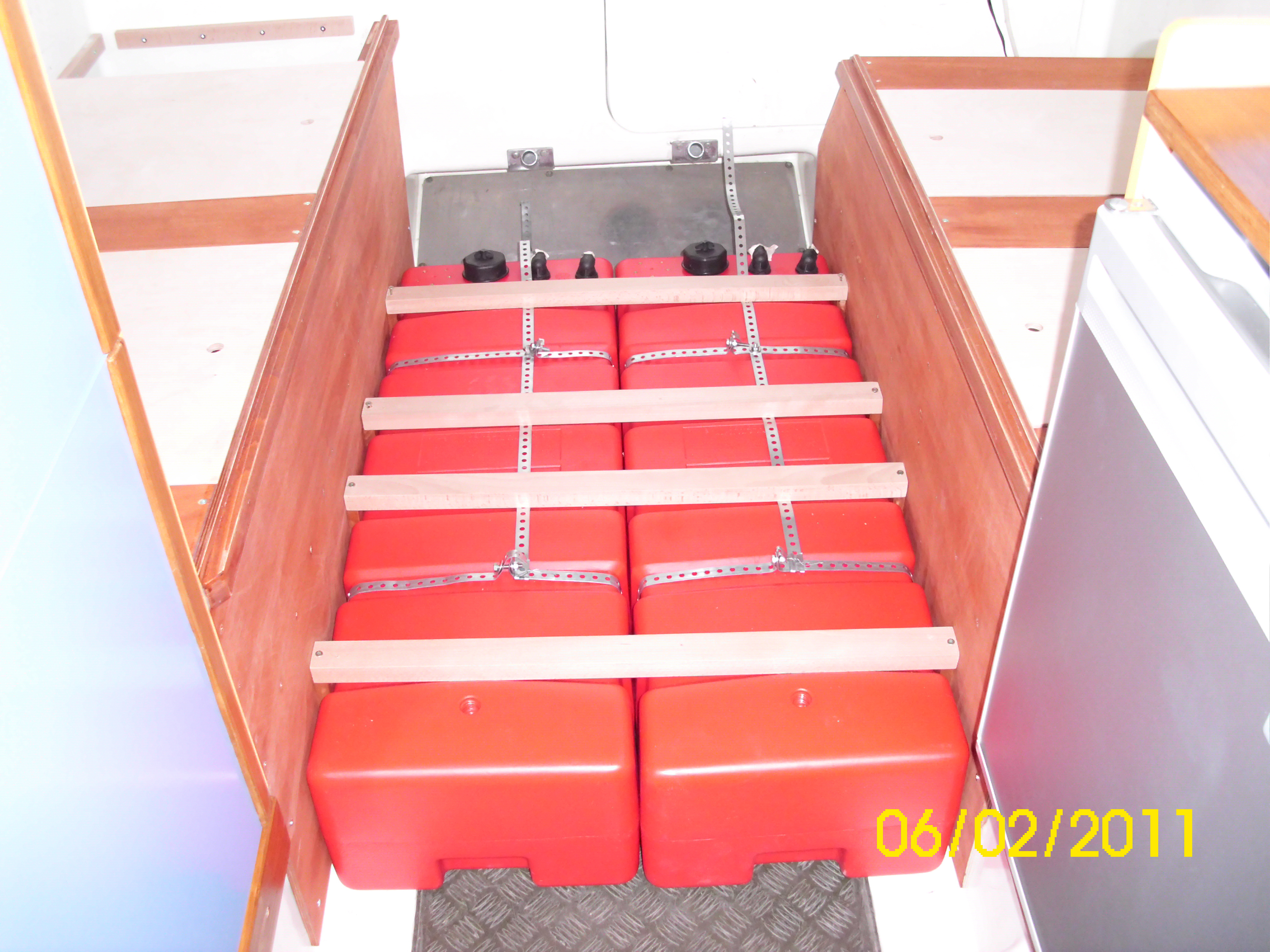

Aménagements 2ème étape : installation de réservoirs suppl de 150 litres sous le coin à manger / couchage

amabrom a écrit :Je m'étonne de 2 choses en regardant tes plans et photos :
Oui la différence vient du fait que je ne suis pas à l'intérieur d'une cellule ambulance comme toi, j'ai coupé le fond de la cellule auto-construite par le précèdent proprio et je suis donc directement sur la tôle du plateau du Pinz, je récupère en largeur dans le fond du U et je perd un peu sur les coté du U (les assises)
