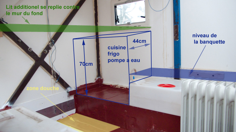

amabrom wrote:Je m'étonne de 2 choses en regardant tes plans et photos :
-La dimension intérieure : les dimensions du U et ses bords : dans le mien, les bords font 485 mm et le fond 730 mm. 480 c'est plus commode pour poser le frigo et le plan de travail est agréable. La largeur est pour ma part de 170 cm et le couchage fait alors 133 x 170 cm ce qui est correct pour ma stature. T'es sûr de tes chiffres ?

Oui la différence vient du fait que je ne suis pas à l'intérieur d'une cellule ambulance comme toi, j'ai coupé le fond de la cellule auto-construite par le précèdent proprio et je suis donc directement sur la tôle du plateau du Pinz, je récupère en largeur dans le fond du U et je perd un peu sur les coté du U (les assises)
