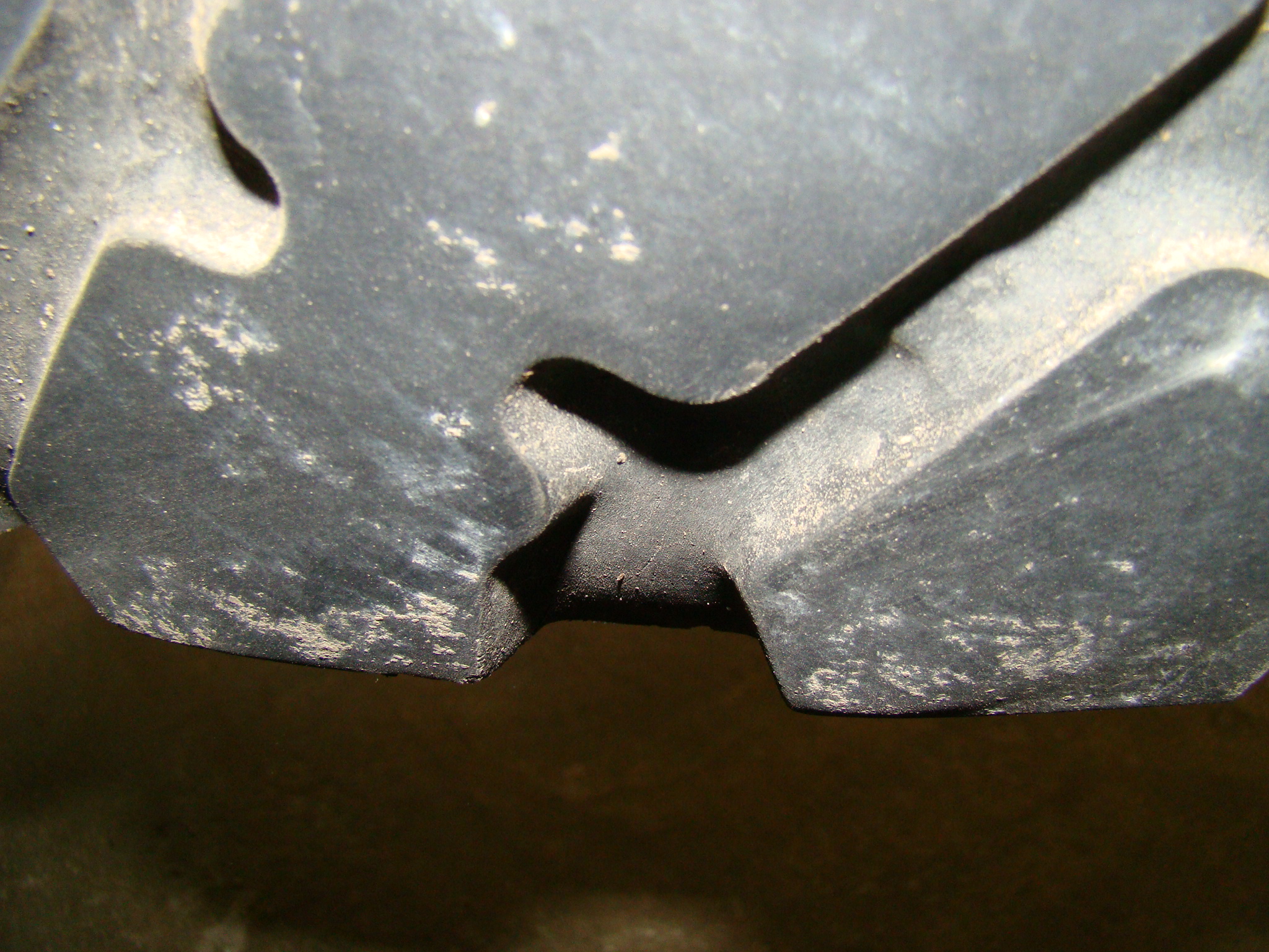

Hello Jacques, as-tu des photos à nous montrer de cette usure ?
Jacomo32
Re: Parallélisme B110 Hurth
Voila l'usure qu'il y avait, des 2 pneus avant, ce n'est pas le plus mal usé (l'autre est parti à la poubelle) et je l'ai tourné sur jante pour le finir, il a fait 8000 km qui ont un peu rééquilibré l'usure, voila le résultat :
Indépendament du mauvais réglage ces pneus s'usent trop vite...
Nos Continental MPT 80 (ou81 sais plus) s'usent quand même moins vite ! Bien-sur c'est moins tendre donc ça accroche moins bien que le XZL.
