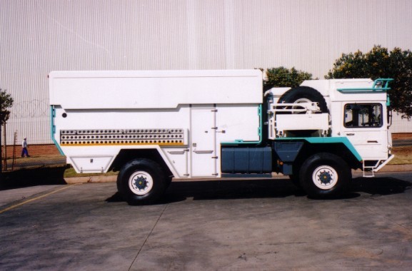

Comme beaucoup d'entre vous, j'ai fantasmé sur les unimog d'Unicat, et leur fameux système de cellule surélevable, qui dégage un grand espace vital, finalement, et résoudrait mes problèmes.
Cependant, à part ce constructeur, ce principe de cellule ne semble pas très courant -je mets de côté les extensions latérales qui sont légions en Amérique du nord, comme pour les camions de forains chez nous.

Bonjour et bienvenue chez les fous
Mesurant près de 2 mètres et ne pas vouloir "culminer" à plus de 3,40 de hauteur, cellule finie va te poser qqs problèmes... si on tient compte des épaisseurs d'isolant, tu vas courber l'échine... à mon humble avis, tu vas te retrouver à 3,60 en cellule fixe, minimum. Donc pour toi, le relevage cellule s'impose.
1 et pour ce qui nous concerne, trop cher à faire faire et pas assez de temps pour faire aussi compliqué
2, le Cat de Carrossage doit être fait pour le véhicule entier, pas simplement le faux châssis, il reprends les dimensions extérieures et les poids, dans les limites imposées par le constructeur (barré rouge). On peut déroger aux dimensions du BR après accord du constructeur.
Tu as le droit de construire toi-même ta cellule...mais tu devras justifier tous tes calculs de résistance et tes choix techniques en accord avec les normes existantes et monter ton dossier pour obtenir ta nouvelle carte grise à la préfecture.
3, pas d'avis à ce propos, je me souviens juste d'un site où un montage avait été fait sur un pick-up 4x4 où tout s'était envolé...mais je n'ai pas gardé l'adresse, si qq'un la connais...
4, Ce pick-up avait rencontré de gros problèmes d'entrée de poussière. Sinon, le télescopique dans le "chaud", oui, mais quid de l'isolation au pour les pays froids ?
5, Etant à 3,60m, son avis m'intéresse aussi...
