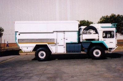

Comme beaucoup d'entre vous, j'ai fantasmé sur les unimog d'Unicat, et leur fameux système de cellule surélevable, qui dégage un grand espace vital, finalement, et résoudrait mes problèmes.
Cependant, à part ce constructeur, ce principe de cellule ne semble pas très courant -je mets de côté les extensions latérales qui sont légions en Amérique du nord, comme pour les camions de forains chez nous.
Donc, voici quelques questions, que je remets entre vos mains expertes, ô gourous du forum, en espérant qu'elles trouveront réponse:
1) Qui a déjà envisagé ceçi, et pour quelles raisons celà n'a t'il pas été retenu comme solution?
2) J'ai compris le principe du certificat de carrossage pour le faux châssis, mais cela s'applique t'il également à la cellule fixée dessus? Peut-on réellement envisager de la construire soit-même sans être du métier -d'un point de vue administratif?
3) Pour l'élévation de la partie supérieure de la cellule, j'ai vu des vérins actuateurs électriques, voire hydrauliques, ou des sytèmes à chaine comme certaines portes de garage...avez-vous d'autres idées intéressantes?
4) Quid de l'étanchéïté? Quelqu'un a-t'il des retours de la fiabilité sur le long terme? La cellule résisterait-elle à du hors-piste? Cela m'étonnerait que j'égale Unicat, en terme de qualité de construction...sinon promis, j'ouvre un atelier!!!
5) C'est Pantanal, je crois, qui culmine à 3m70...cela pose t'il problème régulièrement, en voyage?

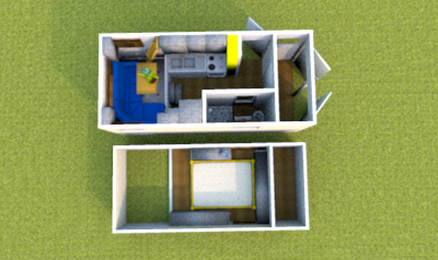

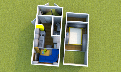

Bref, je suis en train de plancher sur l'aménagement -je ne vous avais pas dit que je voulais rentrer une moto trail DEDANS?
- à la fois sur ordinateur, et en maquette 1/10, pour avoir une idée des possibilités et contraintes...et n'étant pas concepteur 3D, je visualise mieux en taillant du styrène avec mes petites mimines et un cutter... promis, des photos dès que ca ressemblera à quelque chose!
Sur les plans, réalisés avec le logiciel gratuit SweetHome 3D - on voit à l'arrière un atelier de 90cm de large, pour abriter la moto etc...mais j'ai encore des problèmes décisionnels concernant les portes, il faut que j'aille rencontrer Monsieur DRIRE, pour lui poser quelques questions, notamment au sujet de l'ouverture des portes AR... que j'aimerai pouvoir transformer en terrasse, en ayant la possibilité d'une ouverture à l'horizontale (mais je crois solution impossible d'un point de vue légal)
- Fichiers joints
- Une première esquisse de l'aménagement, avec à côté le deuxième niveau.
- Camion en cours1.png (234.97 Kio) Vu 13456 fois
- A terme, je pense que le lit sera au dessus du salon, pour le relever aussi quand le toit est soulevé.
- Camion en cours2.png (232.69 Kio) Vu 13456 fois

Pourquoi veux-tu rentrer ta moto à l'intérieur ?Aerian a écrit :
Bref, je suis en train de plancher sur l'aménagement -je ne vous avais pas dit que je voulais rentrer une moto trail DEDANS?- à la fois sur ordinateur, et en maquette 1/10, pour avoir une idée des possibilités et contraintes...et n'étant pas concepteur 3D, je visualise mieux en taillant du styrène avec mes petites mimines et un cutter... promis, des photos dès que ca ressemblera à quelque chose!
ça va te bouffer énormément de place, et ce sera trop à l'étroit pour servir d'atelier. Il vaudrait mieux prévoir pour le transport une plateforme en porte-à faux avec un palan pour la lever, et pour ce qui est de l'outillage indispensable pour la maintenir en état (et le camion aussi d'ailleurs) une solution élégante est un coffre au niveau du sol, derrière les roues avant, avec une porte qui s'ouvre à l'horizontale et qui sert d'établi.
Si tu dois faire un truc sur le moteur au bord de la piste, c'est plus facile d'avoir tout à portée de main plutôt que de devoir escalader l'arrière pour aller chercher la clef de 19.
Si tu crains les intempéries, il est toujours possible de prévoir une tente-auvent à l'endroit du coffre, et voilà.
Pour ton plan d'aménagement, l'espace intérieur semble un peu étroit, les espaces autour du lit et derrière la banquette ne servent à rien. Si c'était moi, j'éviterai au maximum les cloisons complètes, ça réduit d'autant l'espace vital. Et un truc important, c'est la lumière: Il faut des fenêtres le plus large possible, à moins de ne vouloir fréquenter que les campings surpeuplés...

La moto à l'intérieur, c'est pour être le plus discret possible. une Yamaha a une largeur d'environ 76cms au guidon, donc une partie atelier/débarras de 80 ou 90 cm de large permettrait de la stocker perpendiculairement au sens de la marche (march e, bof le schtroumpf), en étant tenue de chaque côté du guidon.
J'ai toujours râlé de ne pas pouvoir transporter ma moto à l'intérieur de mon Transit CC, elle rentrait dans le couloir mais la porte latérale ne permettait pas de l'y entrer...
Le but de l'atelier est d'avoir un espace abrité pour bricoler, une fois la moto dehors, et de pouvoir également transporter quelques objets volumineux, à l'occasion.
L'espace de part et d'autre du lit à l'étage sera constitué de petits rangements, un lit queen ou king size (160+ cms) n'occupant pas la largeur du camion.
Très bonne idée pour le coffre, mais à voir après la Drire, si j'ai bien compris la porte à ouverture horizontale nécessite un rappel au tableau de bord...
L'espace derrière la banquette constitue les réserves d'eau, avec une soute extérieure transversale, et vraisemblablement la communication cellule/cabine et quelques placards.
Je suis bien d'accord avec les fenêtres, plus il y a de lumière mieux c'est, mais il faut également tenir compte de l'isolation (poussière, froid, son), et surtout de la discrétion/ sécurité, je pense... surtout que nous ne sommmes pas le genre à fréquenter les campings, surpeuplés ou non.
Un camion le plus neutre possible, de couleur discrète attire moins l'oeil, les convoitises et les problèmes... même si la discrétion et le camion, c'est assez antinomique!
Mais comme je le disais, le plan est encore à finaliser... J'attends le guide AFNOR pour faire les dispositions finales, pour éviter les surprises, comme l'issue de secours obligatoire pour la salle de bain à 65 cms du sol si la distance entre la porte d'entrée du véhicule et celle de la SdB excède 2m20, de poignée à poignée, ou si le trajet de sortie passe devant la cuisine.
Bref, je cogite
tout ca en récupérant toutes vos bonnes idées!
