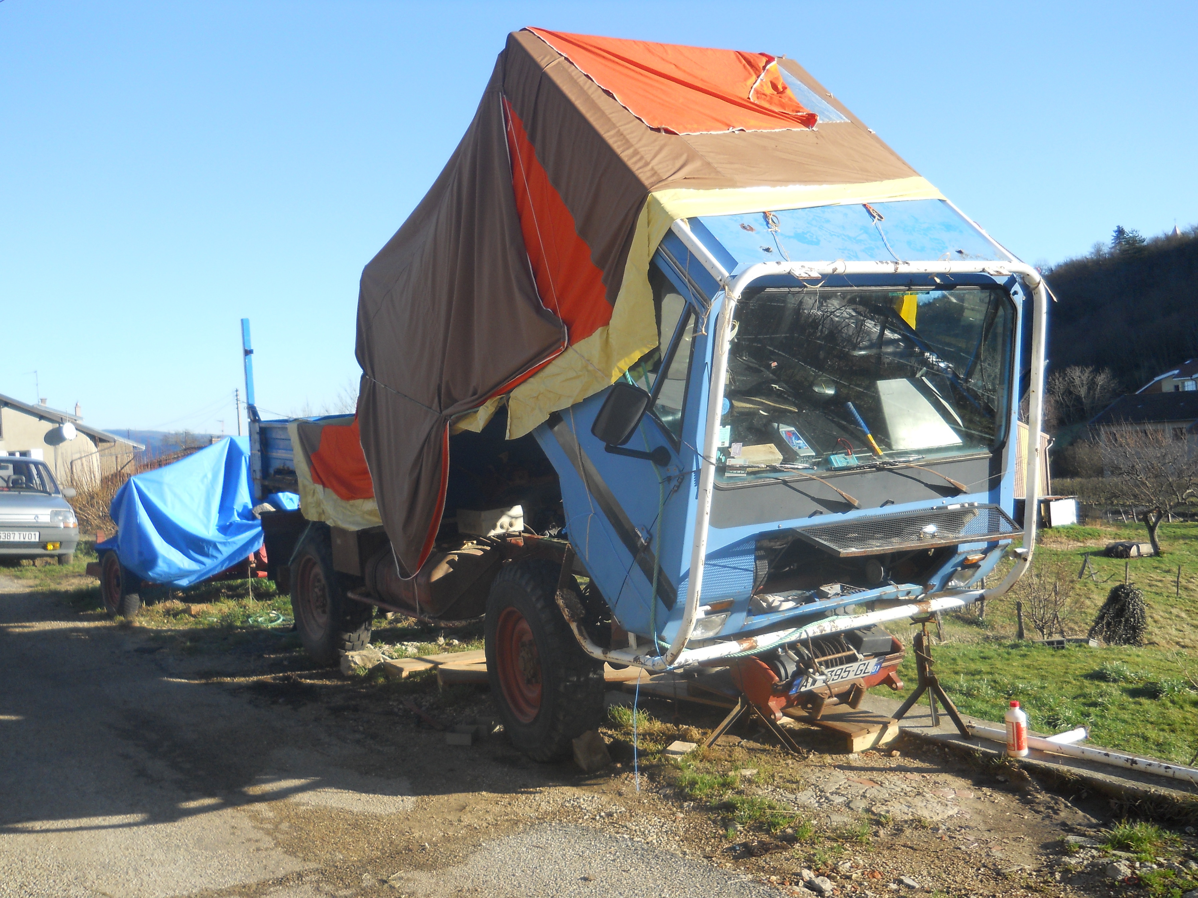

suite des évènements ...

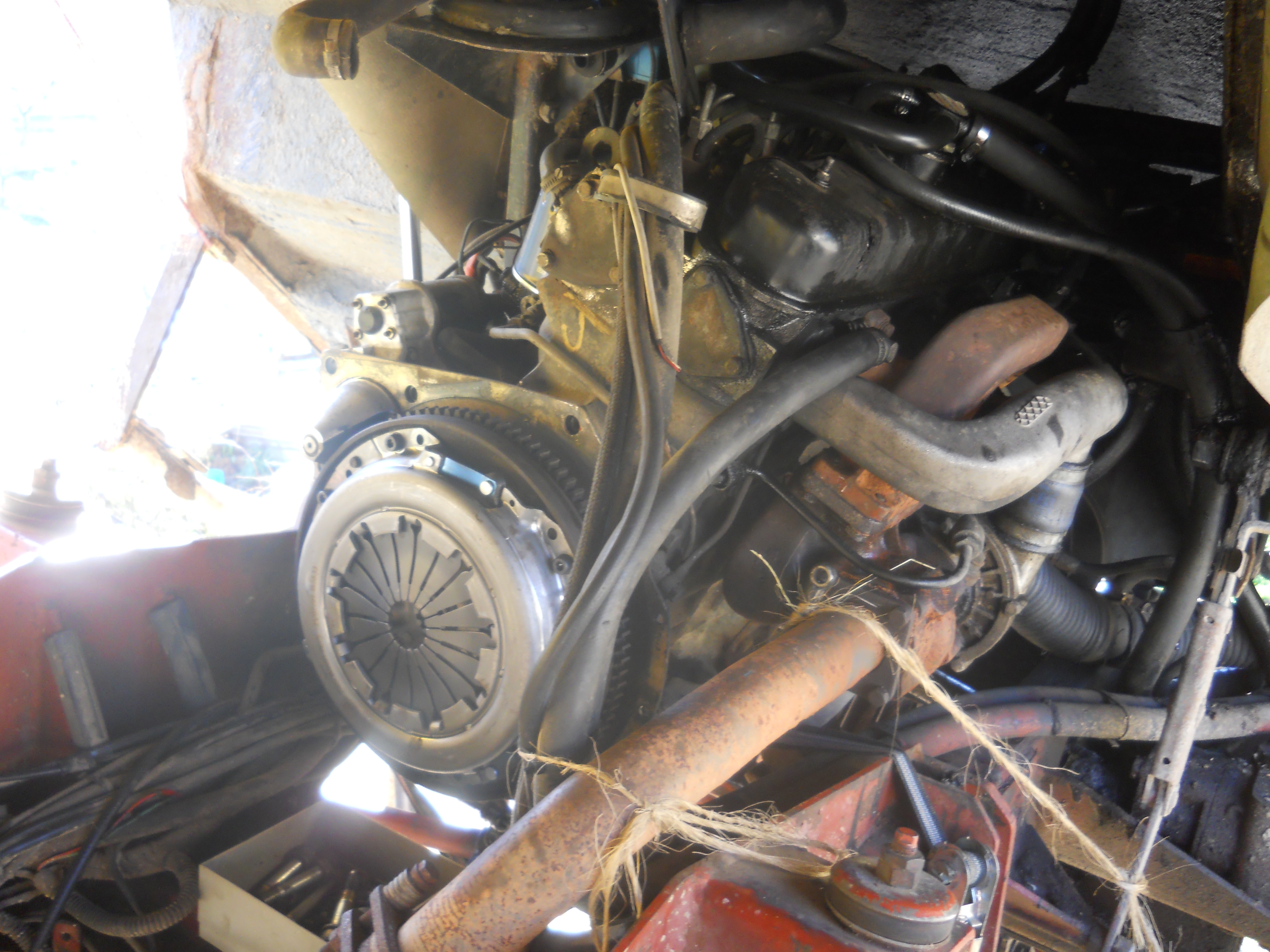

L'embrayage qui donnait des signes de faiblesse depuis quelques temps à fini par rendre l'âme
Donc, comme la commutation du blocage de dif central m'emm... depuis un certain temps et que toute façon lors de la dernière vidange j'avais trouvé des bouts de métal dans l'huile fort peux engageant ... quitte à faire de la mécanique autant la faire vraiment.
(la vielle tente dessus c'est par ce que bien sur il pleut à chaque fois que je leve la cabine)

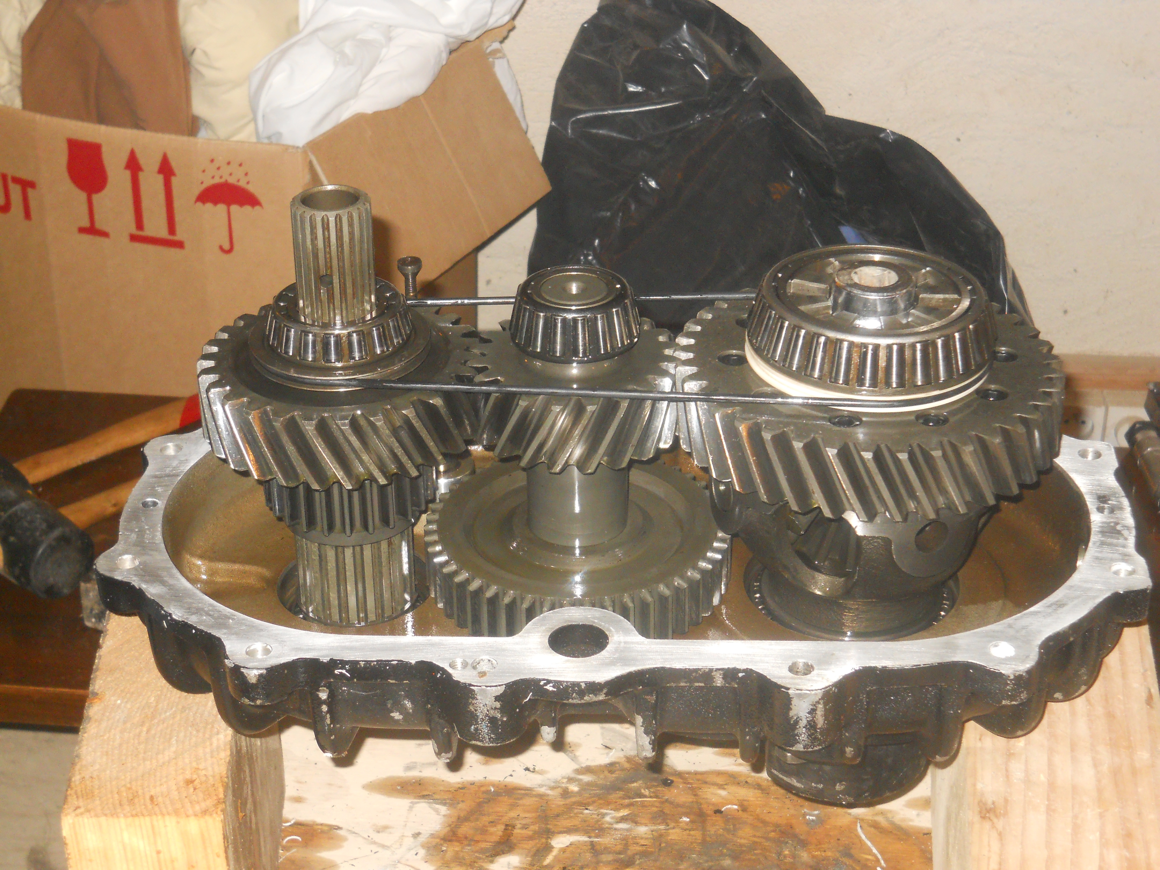

Je trouve une BT et je l'ouvre par ce que depuis vingt ans qu'elle a pas servi je me dis qu'il faut mieux changer tout ce qui est en caoutchouc.
J'ai du pot, la boite semble neuve.
Pendant que j'y suis le gros torique sur le dessus sert à remonter l'huile sur le roulement du haut (210*4) ... si la boite chauffe, ça peut bien être ça (cassé ou détendu) !
voila voila ...
ah si, l'embrayage tout neuf :
maintenant j'attends le misérable bout de plastoc qui articule la fourchette pour remonter tout ce fourbi !
suite au prochain numéro

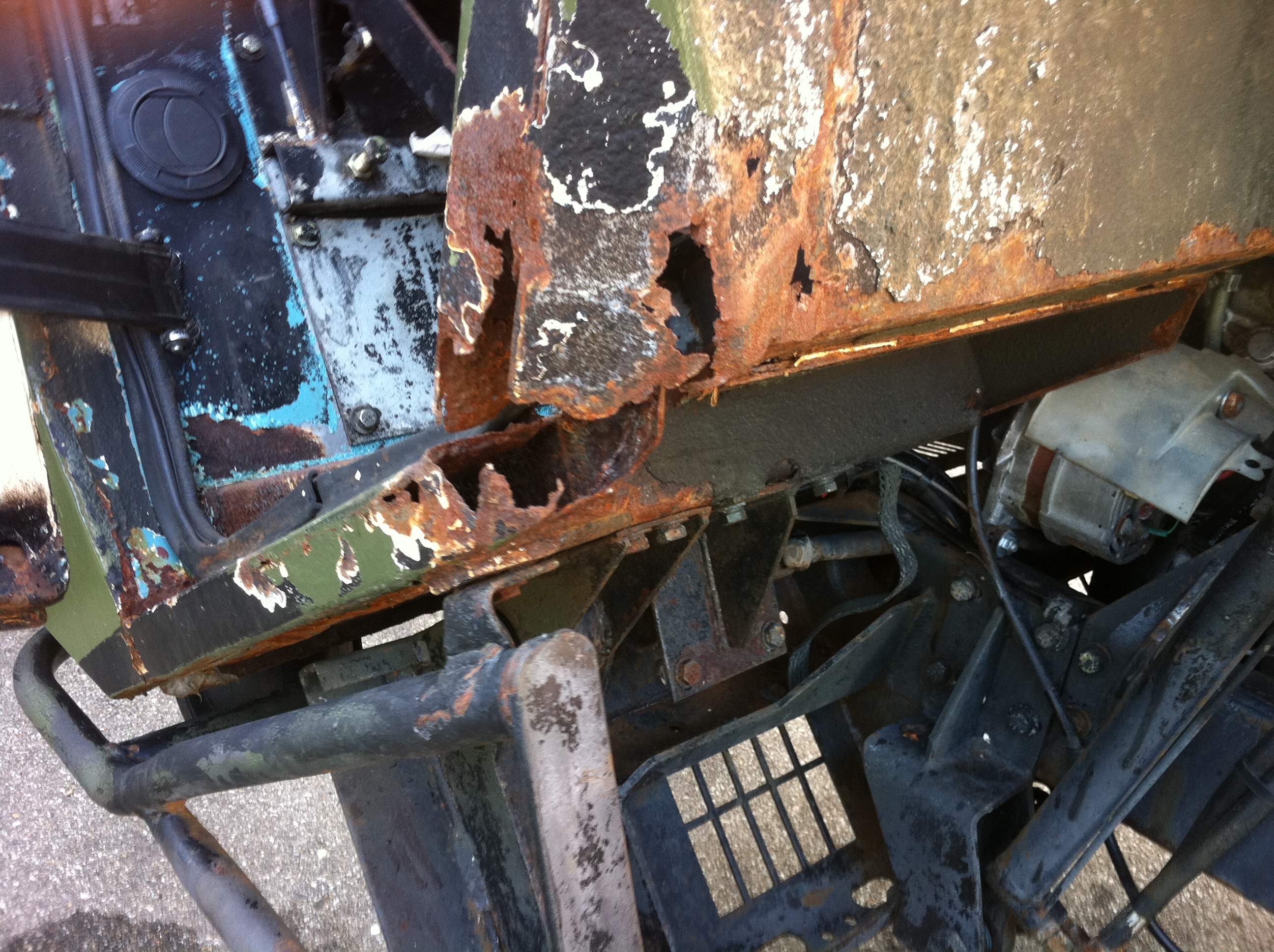

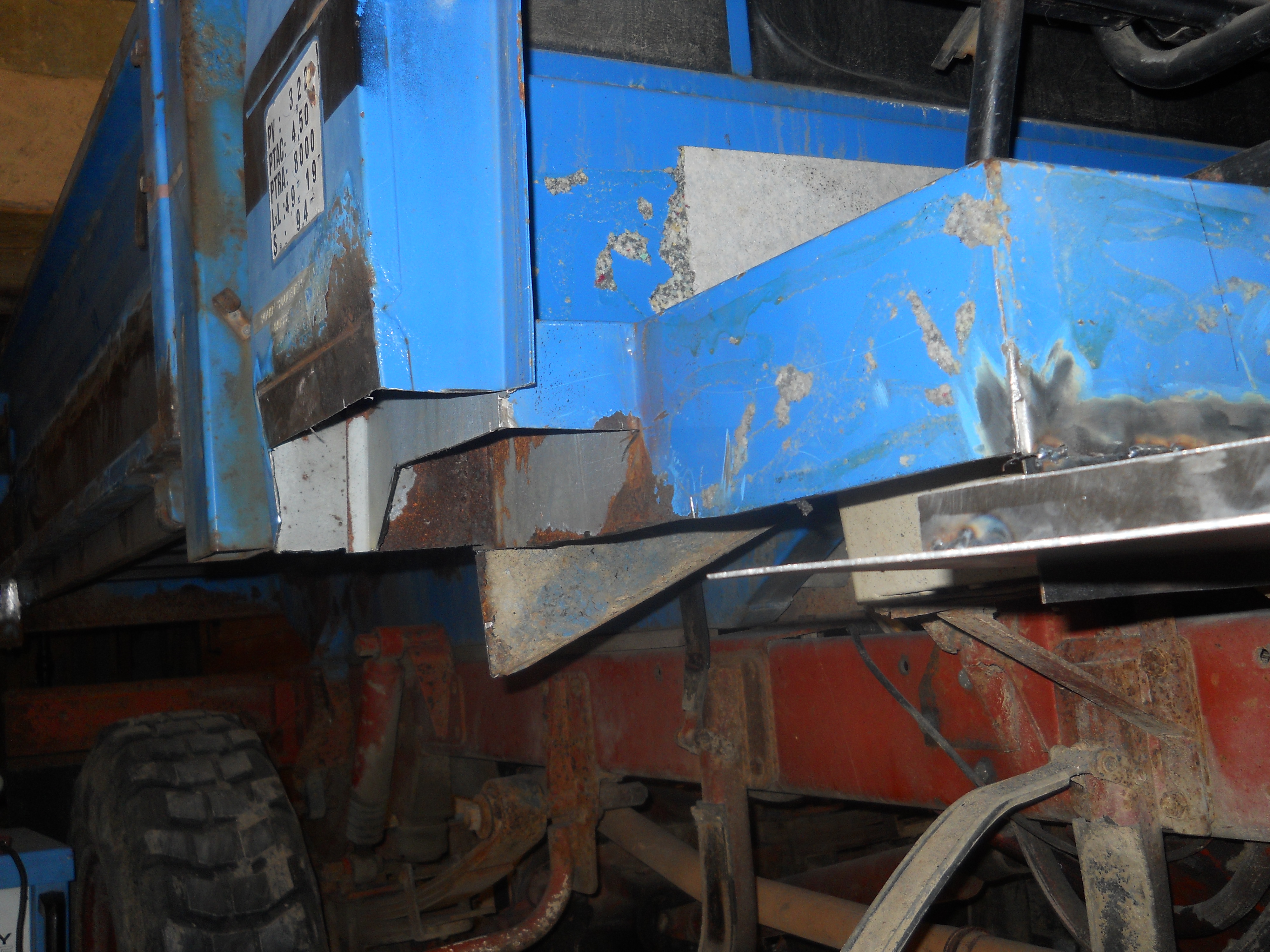

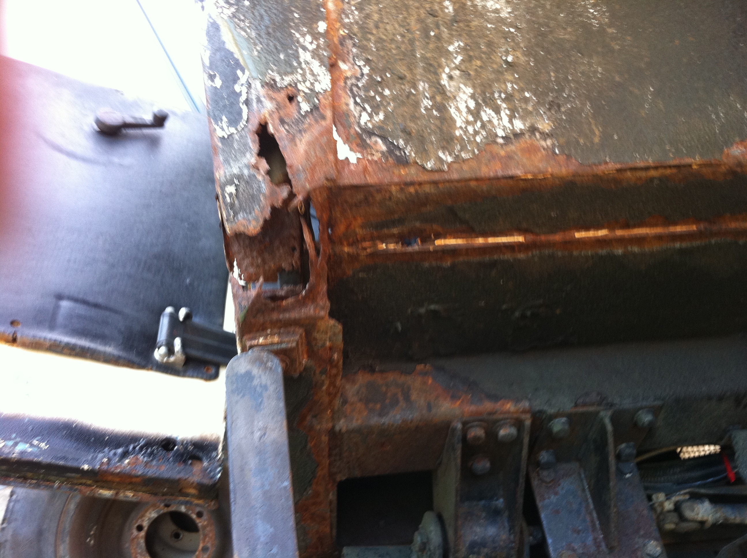

Sinon, J'ai fait l'acquisition d'un vieux poste MIG ancestral donc je fait un petit avant ... après :
AVANT : après:
Den

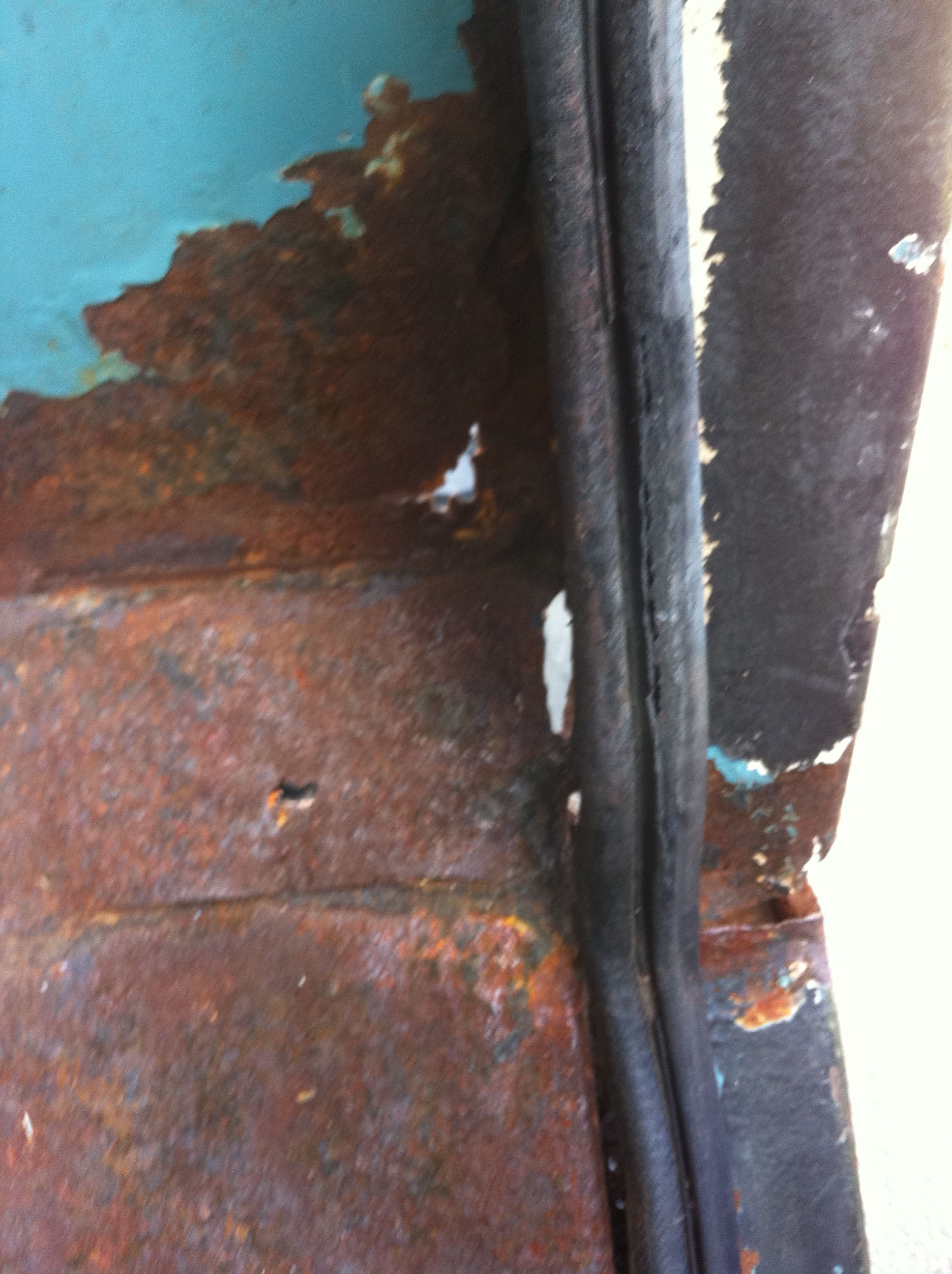

Avec tes photos tu viens de me donner un bon coup d 'encouragement et je bave d'admiration devant ce que tu as fais !!!!
parce que j ai le même problème de corrosion et que je ne savais pas du tout comment solutionner tu comprends le plaisir que j'ai ce matin de voir que c'est possible de réparer .
Si tu as des +++ de photos de" pendant" ça m intéresse de voir les différentes étapes pour pouvoir t'imiter
(on s’arrangera pour les droits d'auteurs !!)
Je soude un peu à l'arc est ce que c'est plus ou moins difficile d'utiliser un MIG je n'ai jamais essayé ?
en tout cas FÉLICITATIONS pour ce boulot fantastique

Coté corrosion t'as l'air d'avoir du travail aussi !

Sinon, pour le MIG : ya pas photo entre l'arc et le MIG ... le MIG soude tout seul, même un bras cassé comme moi s'en tire après quelques tortures sur une tôle de test.
L'aile que j'ai refaite est ma deuxième œuvre (la première étant le plateau du brutt)

Bravo à Den, Beau travail!
Eh, les gars, vous me faites peur avec le degré de corrosion de Brutt...
