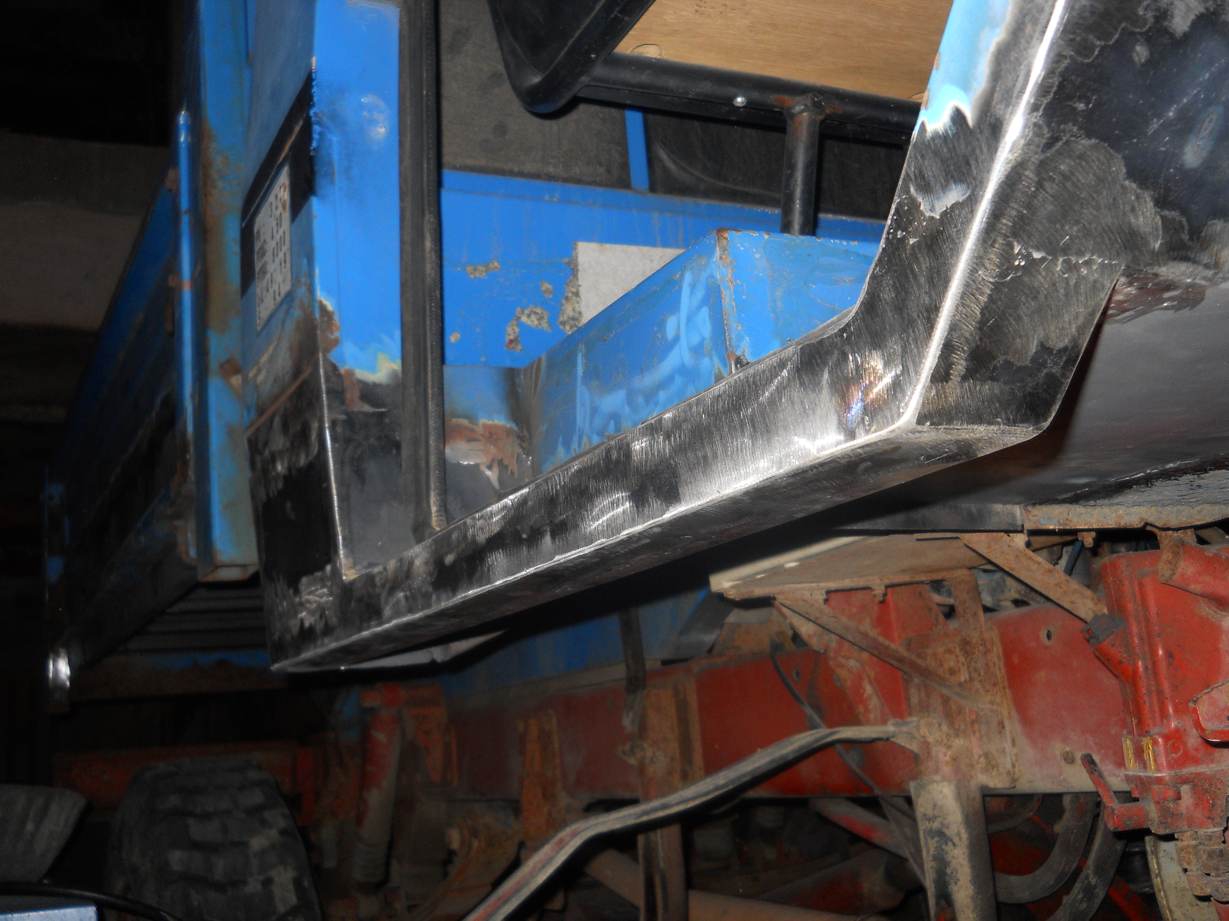

Sinon, J'ai fait l'acquisition d'un vieux poste MIG ancestral donc je fait un petit avant ... après :
AVANT :
après:
Den

Avec tes photos tu viens de me donner un bon coup d 'encouragement et je bave d'admiration devant ce que tu as fais !!!!
parce que j ai le même problème de corrosion et que je ne savais pas du tout comment solutionner tu comprends le plaisir que j'ai ce matin de voir que c'est possible de réparer .
Si tu as des +++ de photos de" pendant" ça m intéresse de voir les différentes étapes pour pouvoir t'imiter
(on s’arrangera pour les droits d'auteurs !!)
Je soude un peu à l'arc est ce que c'est plus ou moins difficile d'utiliser un MIG je n'ai jamais essayé ?
en tout cas FÉLICITATIONS pour ce boulot fantastique

Sinon, pour le MIG : ya pas photo entre l'arc et le MIG ... le MIG soude tout seul, même un bras cassé comme moi s'en tire après quelques tortures sur une tôle de test.
L'aile que j'ai refaite est ma deuxième œuvre (la première étant le plateau du brutt)
