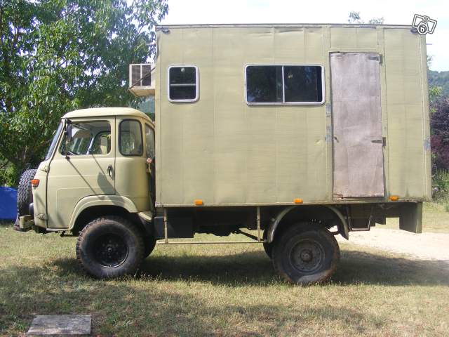

Quelqu'un a t'il des photo de ces "blocs" vers les lames ?
Qu'appel tu "gros arbres" les grands cardans (bt transferts aux ponts) ou les arbres de roues (ponts aux roues) ?
A priori j'ai un tunnel aussi alors (env 4/5cm de haut maxi ?).
Quelle diference sur les portes ?
User avatar
SYL05
Je tranche dans le vif
Posts: 1758
Joined: 18 Apr 2010 17:41
Re: date fin commercialisation du tp3 ?
Post by SYL05 »
salut fabien
sur lbc il y a http://www.leboncoin.fr/equipement_auto ... tm?ca=21_s une annonce ou l on vois les deux entre les lames et le pont arriere
pour les porte c est les fixation et les serrures qui sont differente
a plus sylvain
