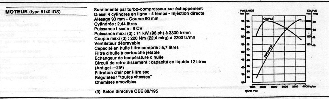

Existe il quelque part sur le forum (ou dans des archives perso) les abaques qui donnent les couples de nos moteurs en fonction du nombre de tours ?

mouai : t'on compte-tours... reste dans la zone verte....new-one a écrit : abaques qui donnent les couples de nos moteurs en fonction du nombre de tours ?

Je pense que ces abaques peuvent être utiles pour diverses raisons.

sur le livret de mon B90, il y a marqué : "le couple maximum du moteur se situe à 2200 tr/mn" et le régime idéal pour rouler "entre 1800 et 3000 tr/mn"

Merci pour cette info, si à l'occasion tu peux préciser quel est le type exact de ton moteur ça complétera bien.
Sur le post où il est question des compte tours on voit sur les photos que la zone verte va bien de 1800 à 3000 t/mn. Cette plage est sans doute donnée pour une utilisation "normale", elle est est sans doute un peu large pour du TT. C'est bien d'avoir la valeur de 2200 t/mn comme couple maxi, ça donne une meilleure idée.

salut, toujours selon mon carnet d'entretien le type de moteur est : 8140.21.235 (je vérifierai sur bloc le moteur ou la plaque)Merci pour cette info, si à l'occasion tu peux préciser quel est le type exact de ton moteur ça complétera bien.
autre info : régime maximum = 4630 tr/mn

1600 à 3200trs/min exactement sur le compte-tours B120new-one a écrit :on voit sur les photos que la zone verte va bien de 1800 à 3000 t/mn
Ca fait haut comme régime quand même, je pense que tu deviens sourd et que le camion se disloque avant de passer les 4200trs/minsebg61 a écrit :autre info : régime maximum = 4630 tr/mn
Chaque Sofim a un régime max et régime de couple max différent, il faut comparer les barré-rouges
Tiens d'ailleurs Yves, je t'ai trouvé une courbe de couple dans les docs :

J'ai pas de barré rouge (sauf des spécimens pas complets), z'ont tout brûlé chez Ponti...!
Sur ce moteur, il y a une plage quasi plate de 2000 à 2500 T/mn où on dispose du couple maxi. En dessous de 1800 T/mn ça tombe très vite.
Info très interessante, ça précise bien où se situe le couple maxi dans la zone verte des comptes tours.
