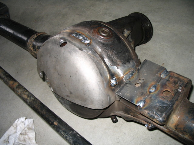

Re: Protection nez de pont AV Ponticelli
Une photo pour illustrer, pour le bouchon, une grosse rondelle épaisse fait aussi l'affaire...................

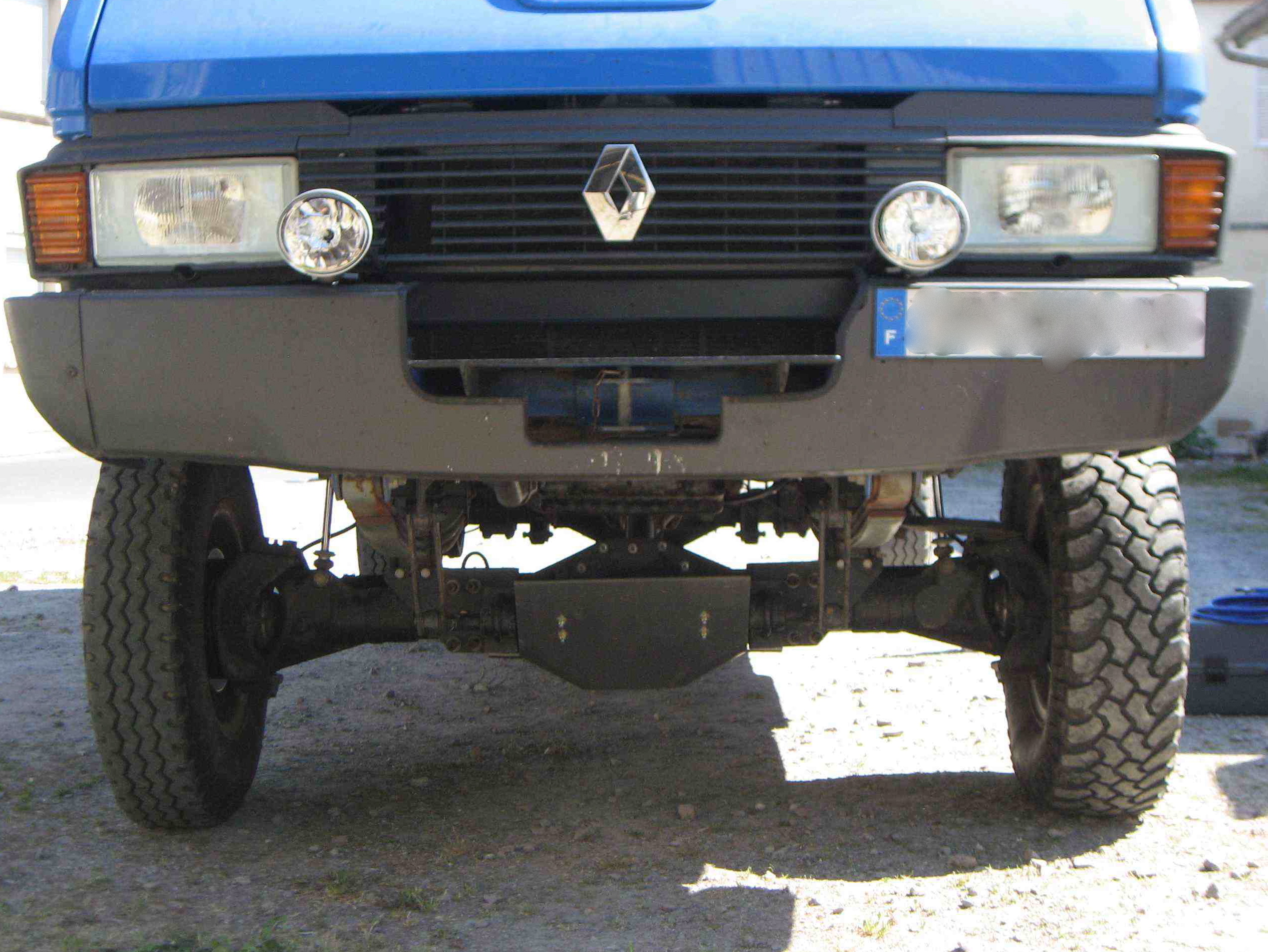

Salut, je suis moi aussi parano, sur la piste quand tu roules depuis plusieurs heures, l'attention baisse et une pierre est vite arrivée, surtout qu'en 7,5x16 la boule traîne bas... Comme le pont avant est un arrière retourné, on se retrouve avec une malheureuse tôle bien exposée. J'ai donc mis un blindage en alu de 8mm pris avec des colliers (non bloqués) sur la barre stab dans le haut et avec deux supports en acier repris sur les supports de barre dans le bas de la plaque.
Voici la seule image dont je dispose et je n'ai pas le camion sous la main. En croisement de pont la barre stab tourne dans les colliers, la plaque se déplace légèrement en latéral puis reprend sa place une fois à plat, la tôle est pliée pour ne pas accrocher en marche arrière.
Je regarde ce "pont à l'envers" (ou bien : je regarde ce pont "à l'envers") depuis un certain temps avec un air suspicieux...
Super, je vais économiser une consultation chez un psy...
Merci pour cette photo et ces explications, me voilà avec un bon début de piste. Si à l'occasion tu peux compléter pour mieux voir les fixations (ou shéma) ça sera encore plusss mieux. As tu laissé le bouchon de vidange accessible ou dois tu démonter la plaque pour vérif niveau ou vidange ?
pour l'accès au bouchon, il faut déboulonner la plaque du bas et la faire pivoter autour de la barre stab.
Pour ton transfert, as tu identifié une référence précise chez Paulstra ?
A+ et courage.
