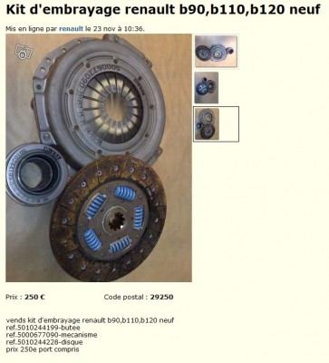

Il y a un kit embrayage en vente sur le BonCoin à 250 euros.
Le lien: http://www.leboncoin.fr/equipement_auto ... tm?ca=12_s

Merci pour l'info, je vais aller voir... visiblement un "particulier" qui utilise un pseudo "renault".... restons positifs et optimistes.
Si c'est OK, super pour moi mais ça ne résoud pas le problème pour d'autres qui auraient à changer leur disque.

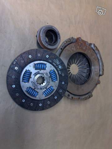

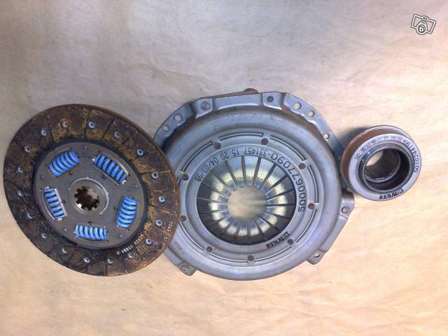

Merci AlainB, le filon était bon, j'ai reçu un mécanisme complet d'embrayage
Et comme tout va bien... j'ai aussi reçu mon ancien disque rechargé. La Sté qui a fait ce boulot : SEDAIA Distribution ZAC les Basses Echarrières 38440 St Jean de Bournay Tel : 04 74 15 94 12 (j'ai eu affaire avec Franck très sympa) Une recharge coûte dans les 100€ TTC (ça dépend un peu du travail et de la matière nécessaire), le disque est revenu nickel tout beau tout peint à neuf avec l'épaisseur demandée (côte récupérée dans les plans RVI disponibles sur le forum).
Et comme tout va très bien... les silentblocs pour la boite transfert sont aussi arrivés chez le fournisseur.
Y7ves

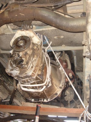

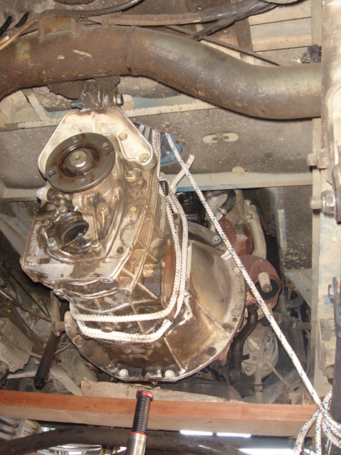

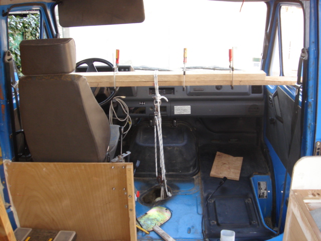

Le chantier est rouvert après 3 mois d'interruption.
C'est cool pour remonter la boite de vitesse, 4 poulies, un bout de corde et hop. Réglage de la butée : n'ayant pas vu de dispositif pour rappeler la fourchette qui pousse la butée (aucun ressort à l'intérieur ni à l'extérieur sur la tringlerie) le simple poids de la pédale fait que la butée va rester collée. Intrigué je suis allé demander à un mécano de Renault Trucks qui connait bien les "B" et qui a confirmé. La butée tourne donc sans arrêt, il faut juste régler la tringlerie pour limiter le jeu au maxi (pour avoir la pédale haute) sans toutefois exercer de pression sur le diaphragme.
J'attaque le renfort de boite avec silent bloc pour éviter les balancements/torsions de l'ensemble boite/moteur. Les photos suivront.
