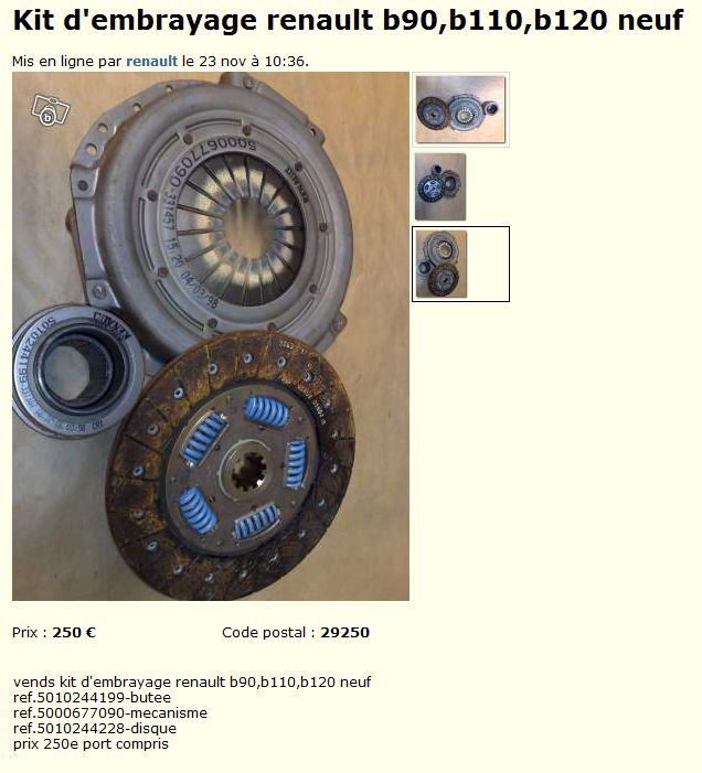

Il y a un kit embrayage en vente sur le BonCoin à 250 euros.

- Messages : 3316
Re: Fournisseur embrayage B 110
Merci pour l'info, je vais aller voir... visiblement un "particulier" qui utilise un pseudo "renault".... restons positifs et optimistes.
Si c'est OK, super pour moi mais ça ne résoud pas le problème pour d'autres qui auraient à changer leur disque.

Merci AlainB, le filon était bon, j'ai reçu un mécanisme complet d'embrayage
Et comme tout va bien... j'ai aussi reçu mon ancien disque rechargé. La Sté qui a fait ce boulot : SEDAIA Distribution ZAC les Basses Echarrières 38440 St Jean de Bournay Tel : 04 74 15 94 12 (j'ai eu affaire avec Franck très sympa) Une recharge coûte dans les 100€ TTC (ça dépend un peu du travail et de la matière nécessaire), le disque est revenu nickel tout beau tout peint à neuf avec l'épaisseur demandée (côte récupérée dans les plans RVI disponibles sur le forum).
Et comme tout va très bien... les silentblocs pour la boite transfert sont aussi arrivés chez le fournisseur.
Y7ves
