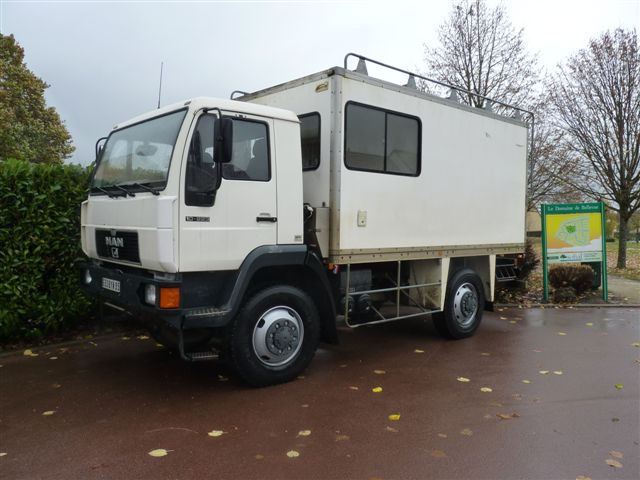

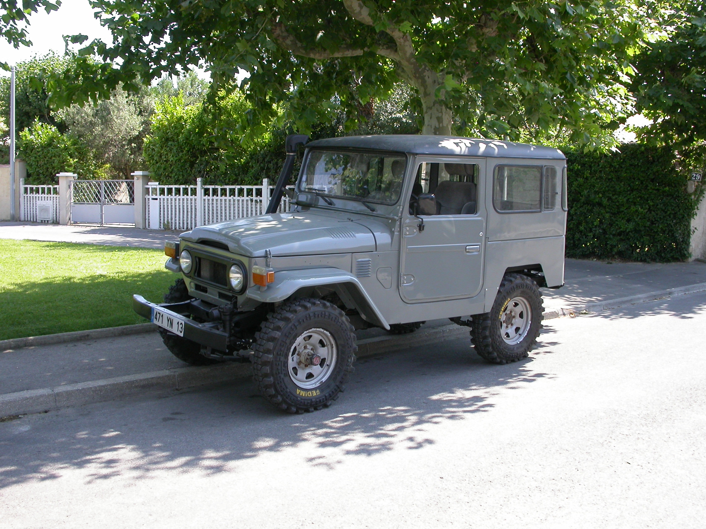

voila par quoi j'ai commencé, quelques photos de mon ancien destrier et une du futur

ton bj est magnifique, j'ai eu un fj il y a quelques années.
A+ Claude.

Merci merci Claude,
Il a été le virus qui fait qu'aujourd'hui encore je suis malade de 4x4, de voyage et de sortie avec des potes
Après que je fais la boulette de ma vie, car vendu pour des besoins de nero, il s'ébroue aujourd'hui dans le terrain de jeu dément de la Guyane !!!
Mais bon je vais compenser avec le Man

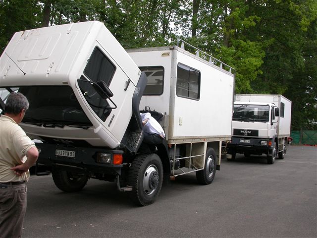

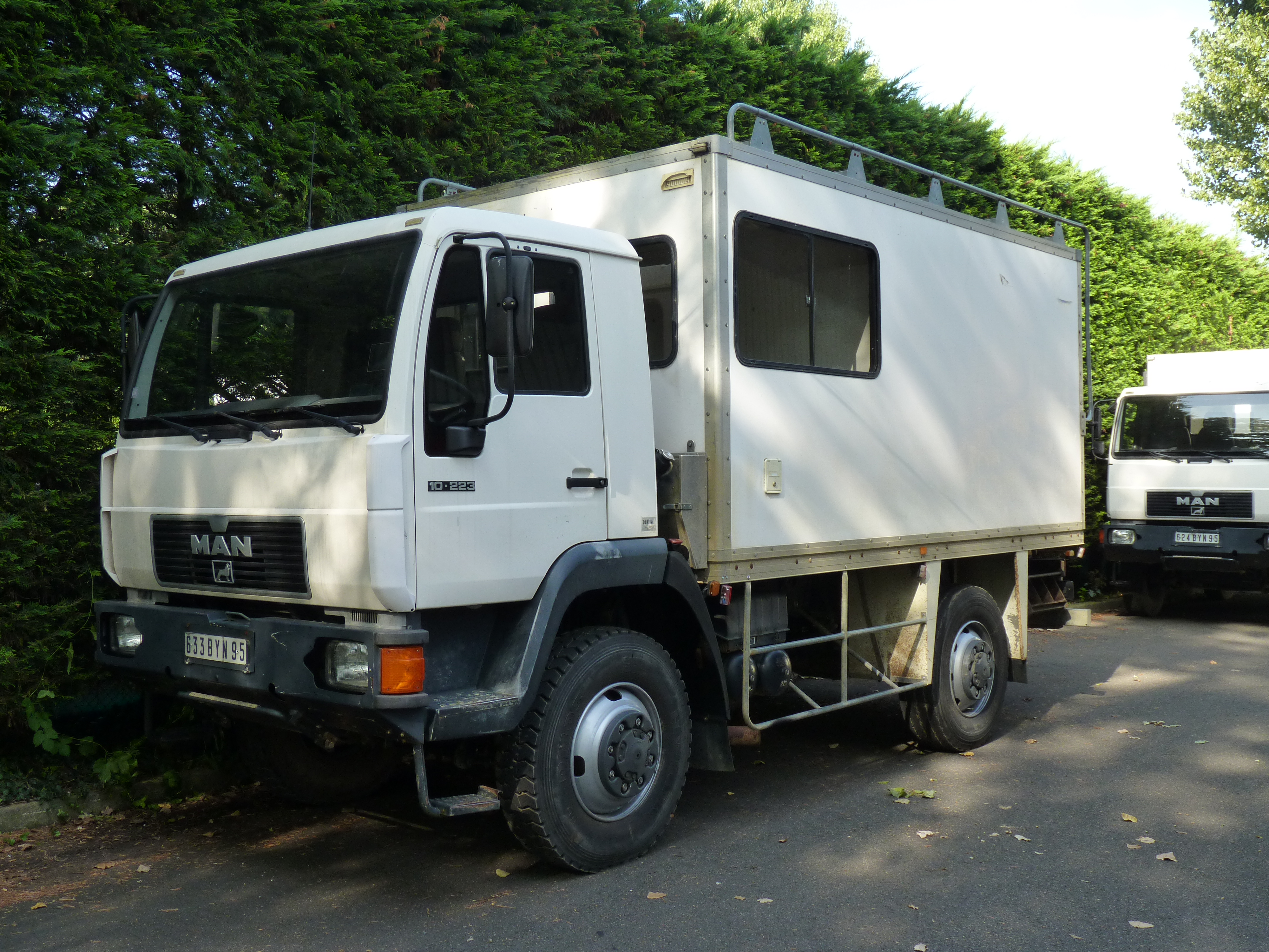

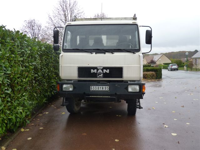

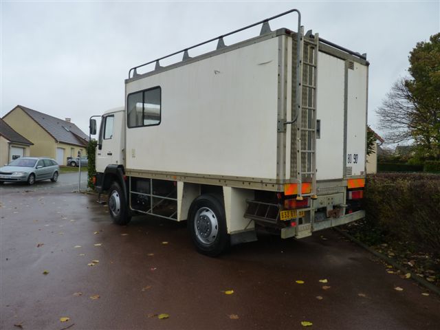

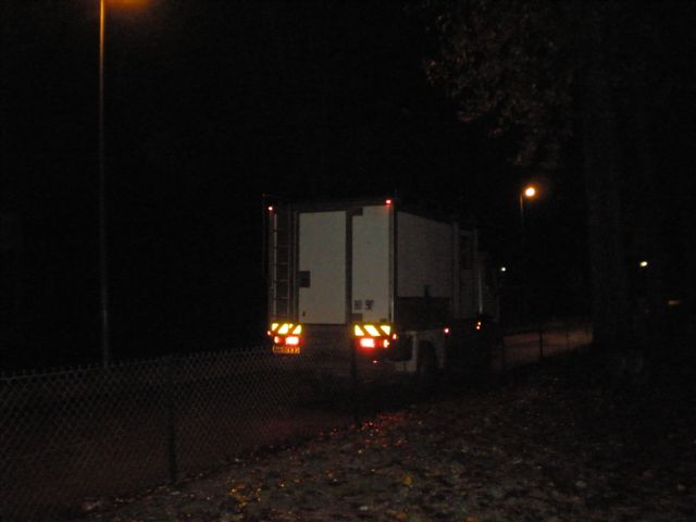

Pour poursuivre la présentation de notre destrier quelques photos à la fin de mon message.
Par ailleurs, j'ai besoin de votre aide au travers de cette question suite au dernier essai du bahut.
En effet la boite de transfert avait un problème est celle-ci a été remplacée, je l'ai donc ré-essayé une fois la boite changée et qu'il n'y avait plus de pb à ce niveau.
Mon doute est le suivant, en courtes et braqué à fond et lorsque l'on avance doucement sur de la terre bien entendu, on sent comme une sorte d'accoup dans le pont avant dans la mesure où les roues grattent comme s'il y avait le blocage, alors que le camion n'en n'est pas pourvu à l'avant. Le phénomène qui ne se produit pas les roues droites ou en marche arrière ou en longues, et le pont n'ayant aucun jeu suspect à la main. Même si le vendeur me confirme que cela est normal et cela se produit sur tous les camions 4x4 et même si celui-ci est fort sympa et inspire à une certaine confiance.
Ne pouvant tester le véhicule que dans un champ plat et ne pouvant pas le faire forcé dans du terrain et venant du 4x4 voiture je reste surpris de cet accoup même si le poids et le couple du man (2,5 fois celui de mon 80) peuvent expliquer la chose à moins que j'ai fait l'essai avec le central sans m'en être aperçu ???
Mais bon, dans la mesure où sur le carnet d'entretien, 2 arbres avant, une boite de transfert et vu le prix des pièces, je voudrai être sur
)) Surtout que les bahuts ont du faire que de la piste mais ont du subir quelques utilisations intempestives et incontrôlées des blocages ou ce genre de trucs....
Je suis vraiment preneur de votre expérience et de vos avis dans la mesure ou j'ai trouvé une partie de l'historique du camion sur le forum
Désolé d'avoir été long (mais bon je suis bavard:)))) et dans l'espoir de votre retour,
Bien à vous.
Bien à vous.

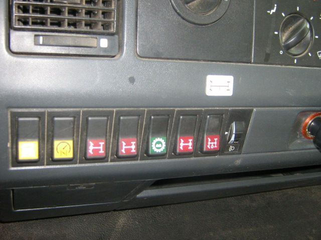

Si c'est un 4x4 permanent ce n'est pas normal ...à moins d'avoir enclenché un blocage de différentiel central , volontairement ou involontairement car sur certains véhicules le passage en courtes verrouille le différentiel central automatiquement...Mon doute est le suivant, en courtes et braqué à fond et lorsque l'on avance doucement sur de la terre bien entendu, on sent comme une sorte d'accoup dans le pont avant dans la mesure où les roues grattent comme s'il y avait le blocage, alors que le camion n'en n'est pas pourvu à l'avant. Le phénomène qui ne se produit pas en longues
Si c'est un 4x4 classique , sur certains les courtes engagent le 4x4 , leurs utilisateurs regrettent de ne pouvoir rouler en 4x2, en courtes, en montagne par exemple.
Essaie d'identifier ton système , ton transfert n'est peut-être pas fautif.

Je ne comprend pas bien. Tu parle de 4X4 non permanent et de blocage de central.
Pour moi si tu as un blocage central c'est que tu as un diff. central donc c'est un 4X4 permanent.
Par contre certains véhicules bien que munis d'un diff. central ou d'un visco peuvent rouler en 4X2 en décrabotant l'AV ou AR.
Ils ont le choix entre 4X2, 4X4 diff. central débloqué et 4X4 diff. cental bloqué.
Est-ce le cas chez toi?
PS. on appel un 4X4 "permanent" quand il peut rouler en permanence en 4X4 quel que soit le terrain terre ou macadam et ceci grâce au diff. central qui absorbe les différences de rotation entre les ponts AV et AR
Dans le cas d'un 4X4 à simple crabotage c'est le ripage des pneus qui rempli cet office.
Il est donc déconseillé de rouler en mode 4X4 sur le macadam car cela engendre de grosses contraintes dans la transmission. C'est donc un 4X4 "non permanent".

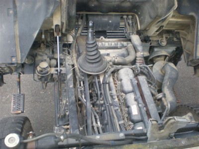

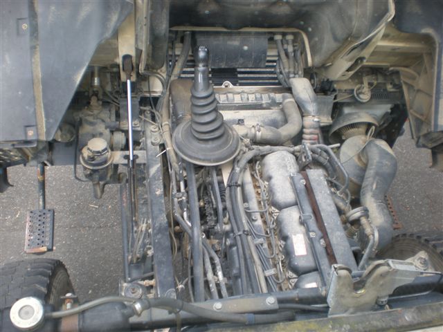

Pour le bourrin, c'est un moteur sympa, c'est un 6 en ligne de 6871cc de 220cv, je crois qu'en version injection électronique il peut faire jusqu'à 350cv, la il est en pompe méca il me semble et on doit pouvoir en tirer 30 à 40 cv rien qu'avec un bon réglage de pompe et de turbo mais après il aime le gasoil et le bétail fait déjà un bon 25l
Les roues sont d'origine et de butée à butée pas de pb y reste largement la place.
Pour la transmission je vous joins une photo qui sera plus parlante, le cam est en 4x2 en longues, on peut passer en 4x4 en courtes comme en longues mais à mon avis pas sur le goudron c'est surtout utile sur la piste ou dans du sable sur des parties roulantes, ensuite en courtes ou en longues et une fois le pont AV enclenché on peut bloquer le central.
Mon pb est que lorsque l'on passe les courtes (comme un con j'ai pas fait l'essai en longues) et que l'on braque on sent que les roues grattent et il y a un léger accoup sur l'avant, cela ne devrait pas être le cas dans la mesure ou le dif AV et le dif central devraient compenser à moins que le central était bloqué et que je n'y ai pas fait attention car je n'ai pas fais la manip. De toute maniére sur mon bj ou sur mon 80 central bloqué ou pas et permanent ou pas cela ne gratte pas si le dif AV n'est pas bloqué.
Je vais le chercher mi-novembre je refairais un essai mais le truc pour moi est plus votre retour dans la mesure où je n'ai jamais conduit de PL 4x4, donc si ça se trouve c'est normal que ça gratte un peu vu le poids et le couple de l'engin ?
Merci à tous,
Merci à tous,

il est probable que le passage en courte bloque systématiquement le dif central, j'ai eu un cherokee 4l,il y avait une position 4x2, une 4x4 longue avec dif comme un 4x4 permanent, une position 4x4 longue avec le dif bloqué mais le passage en courte bloquait le différentiel central et dans ce cas il est normal que les roues avant grattent en virage serrés et le diamètre important des roue de camion doit augmenté le phénomène.
A+ Claude.

Bonjour tout le monde,
Ca y est enfin équipé !!!
J'ai embauché mon père et mon beau père car n'ayant pas encore le permis j'ai eu besoin de mon pater pour ramener Marengo (je l'ai voulu lui donné un nom !!!) de chez HVI jusqu'au clapier Manceau.
Tout c'est super bien passé un bon 90 de moyenne (100 en point avec les petits pneus), 22 litres aux cent et pas une embrouille donc pour l'instant rassuré sur l'achat
Je vous joins quelles que photos du premier petit périple.
Pour mon doute sur la transmission je me suis carré sur la configuration, c'est un non permanent donc y a pas de dif central donc il était normal que les roues grattent un peu en virage serré, pont avant craboté
Pour les débuts de la prépa j'ai commencé les premiers achats, un webasto, 4 XZL neufs sur internet à un bon prix et 6 jantes grâce à Olivier !!!
Alors à la prochaine pour vous donner des news de l'avancée du chantier !!!
