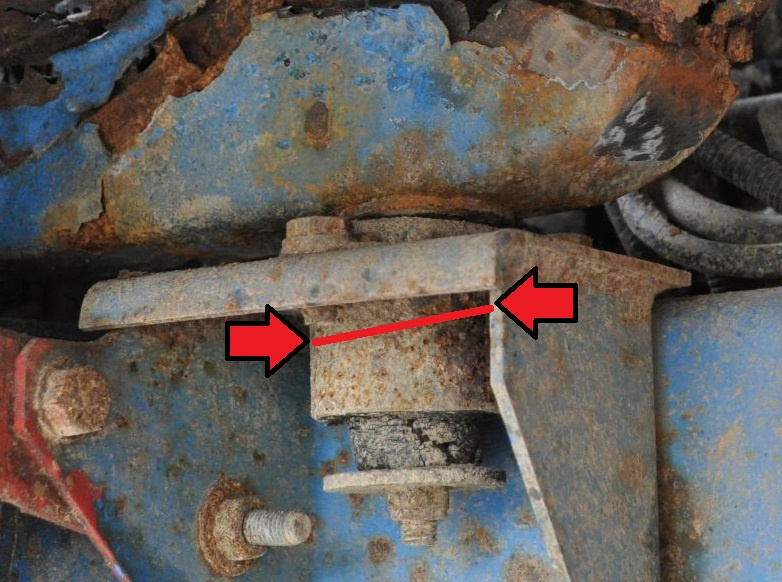

Je reprends mes réflexions sur les changements de silents-blocs de cabine.
Cette semaine je devrais passer la commande chez Renault Trucks pour ces fameuses gemmes molles..
Au final je crois que je vais m'en tenir a là solution que j'ai évoqué précédemment dans ce thread. A savoir, faire sauter les rivets des équerres pour changer mes silents-blocs. Puis remonté avec du M10 + Ecrous Nylstop, auto-freiné metal, loctite bleu ou rouge.. ça je n'ai pas encore décidé.
Saccager l'aménagement pour dévisser les brides en C sur le schéma ne me convient pas..
Souder la tête à l'envers sur les bouts coniques et arrondis de visses x6 ou x8 fois, sans la garantie de pouvoir désseré assez non plus...
J’étoffe alors ma procédure :
* Soulager le poids de la cabine localement avec un crique.
* Dé-sérrer à la boulonneuse l"écrous du silent bloc.
* Dé-sérrer l'écrous du silent bloc, retiré les visses par au dessus.
* Scalper à l'horizontal le silent-bloc, dremel ou autre.. (voir photo) pour dégager la vue des rivets (G & D).
* A la lime aplatir la tête des rivets. Puis tapé un coup de poinçon au centre.
* En augmentant progressivement le diamètre, percé les têtes de rivets (Ext côté roue à l'AV, par l'int entre les longerons sur ceux AR).
* Percé / Meulé les trois rivets plein.
* Les éjecter et déposé l’équerre et son silent-bloc.
* Remplacer le silent-bloc.
* Remonté l’équerre avec des vis/boulon M10 au loctite.
* Revisser l’écrou du silentbloc.
* Retirer le crique ..
