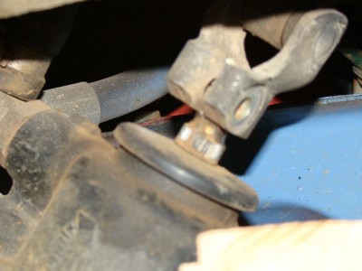

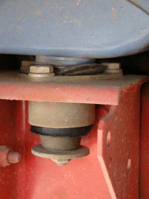

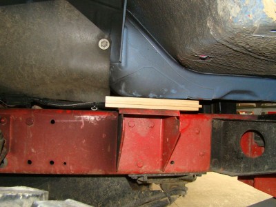

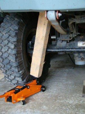

J'ai déposé le silentbloc avant droit, facile, on prend une morceau de poutre de 90 cm, le cric rouleur dessous et on soulève, et hop !
Avant il faut tout de même démonter la vis centrale et trouver où est la tête de cette vis ! Elle se cache dans le compartiment moteur, derrière un caoutchouc noir collé sur la tôle. J'ai démonté les vis des 2 silentblocs avants et j'ai soulevé le droit, pas encore fait le gauche, ce que je voulais avant tout c'était trouver le modèle.
Il s'agit d'un support Paulstra type SC 21 (ou SE 118, ce sont les mêmes), référence 531240, ça c'est sur, c'est d'après les dimensions. Ensuite il y a la dureté du caoutchouc, je pense que c'est 45 parce que sur mon silentbloc il y a 45 moulé sur le caoutchouc, la référence complète serait donc 53124045.

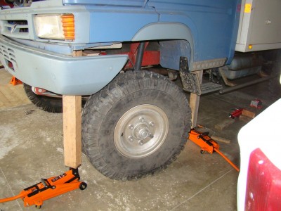

Ce soir les 4 silentblocs sont déposés.

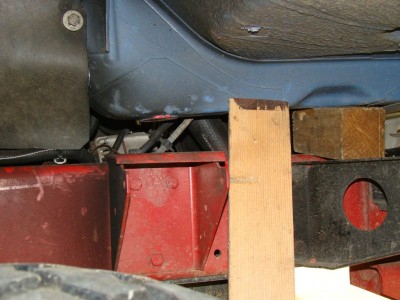

Voila comment j'ai procédé (la méthode n'est pas unique, en fait vous allez voir c'est assez facile).

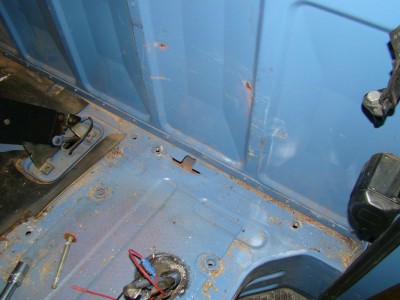

1 J'ai déposé les vis centrales des 2 silentblocs avant, l'écrou est dessous mais où est la tête de la vis ? elle est là, derrière le caoutchouc noir collé sur la tôle, bien au fond du trou.
2 J'ai soulevé le coin avant droit et j'ai sorti le silentbloc, ensuite redescendu la cabine sur une cale. comme ça pousse en biais, cric et madrier sont coincés par le pneu

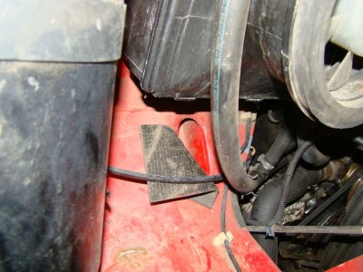

3 Pour le côté gauche, j'avais peur que la colonne de direction empêche la montée, j'ai donc déposé un boulon : 4 J'ai ensuite soulevé mais ça ne s'est pas passé comme à droite, j'avais le haut de la cabine qui venait en appui sur la cellule avant que j'ai suffisamment de hauteur. J'ai donc déposé la vis centrale du silentbloc arrière gauche, la tête de la vis est accessible par là : c'est le trou en forme de té
et j'ai soulevé l'arrière (un peu) et l'avant assez pour sortir le silentbloc avant gauche, ensuite redescendu la cabine sur une cale. 5 J'ai soulevé l'arrière gauche et sorti le silentbloc, repose sur une cale.

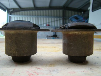

6 Dépose de la vis centrale du silentbloc arrière droit, soulevé, enlevé, calé. Et voila le travail, pas très compliqué, pas très long.
En fait 1 seul des 4 silentblocs était vraiment abimé mais je préfère changer les 4, ils ont l'âge de la retraite ! Le HS est à droite !
