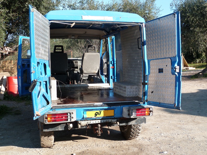

Je suis nouveau sur ce site (qui est il faut le dire SUPER) et c'est mon premier message.
Je viens tout juste de faire l'achat de mes rêves un IVECO Turbo Daily 40-10 4x4 bien sur de 1995, fourgon châssis court et non surélevé le top quoi.
Malheureusement mon rêve a été un peu contrarié, lors de son rapatriement dans les Alpes Maritimes le pont arrière m'a laissé tomber sur la route ( le roulement et par conséquence le pignon d'attaque) il a fini garé sur le bord et a rejoint le garage sur un plateau.
J'en appelle donc à votre expérience, si quelqu'un a des infos sur un pont à vendre ou sur une adresse pour des pièces.
Merçi d'avance.
Salutations GIL
Sur la plaque du pont
Type 12A95
Part N° 7176989
Serial N° 1630727

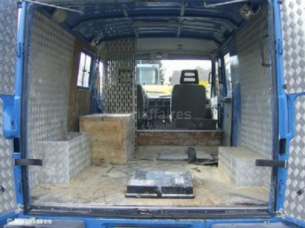

BONSOIR,
ENFIN IL EST ARRIVE CHEZ MOI,
Je l'ai acheté en SEPTEMBRE 2010 à 150 km de chez moi et il vient enfin d'arriver aprés un trés long détour par chez le mécano pour le pont arrière, maintenant enfin les choses sérieuses vont pouvoir commencer,
Aujourd'hui je me suis passé la bile
je l'ai attaqué au nettoyeur haute pression même à l'intérieur.
AVANT après VOILA maintenant je vais pouvoir faire le bilan de la suite à donner à mon projet,
Première étape peinture complète et ensuite l'intérieur.
Salutation Gil.
