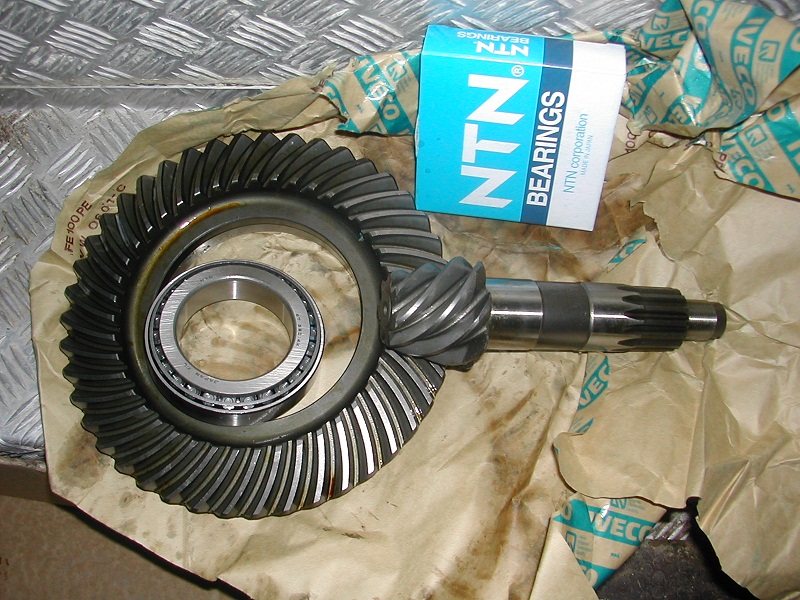

Mon couple conique TOUT NEUF est arrivé, un 7/43 flambant :shock: :shock: Enfin je dis tout ça parce que je l'ai cherché tellement longtemps et de partout.
Il est venu direct de turin via http://www.ital-express.fr (trés compétent) et pour un prix un tiers moins cher.
Pour information quelques prix.
Couple conique 7/43
890 €uros hors taxe chez ital-express.
1380 €uros hors taxe chez ivéco.
Ensuite les quatres roulements
246 €uros h.t les 2 gros roulements du différentiel chez Nice roulement.
332 €uros h.t chez ivéco.
120 €uros h.t les 2 roulements du pignon d'attaque chez http://www.123roulement.com
198 €uros h.t chez ivéco.
Il faut également que je fasse rectifier le manchon d'attaque de la transmission (tulipe) car quand le roulement du pignon d'attaque a laché le manchon s'est abimé au niveau du joint d'étanchéité.
414 €uros h.t le manchon d'attaque de la transmission chez ivéco.
65 €uros h.t le joint d'étanchéité 90/60/13 toujours chez ivéco.
Je suis allé voir un tourneur pour rectifié mon machon il m'a annoncé un prix fou....
20 €uros pour passer le diamêtre d'origine qui est de 60 mm à 57 mm pour le mettre à la cote d'un joint d'étanchéité 90/57/13 que l'on a trouvé sur son catalogue à 40 €uros h.t.
Voilà pour le moment il me reste plus qu'a mettre tout ça en place il faudra peu être encore acheter quelques cales de réglage.
CONCLUSION IL NE FAUT JAMAIS CE PRECIPITER IL Y A TOUJOURS MOINS CHER AILLEURS.
Couple conique et roulement du différentiel.
Salutations Gil.
