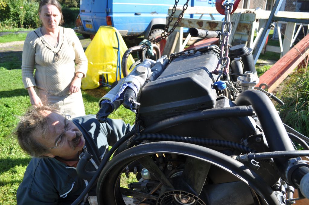

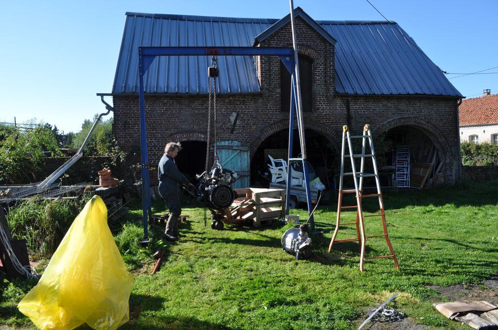

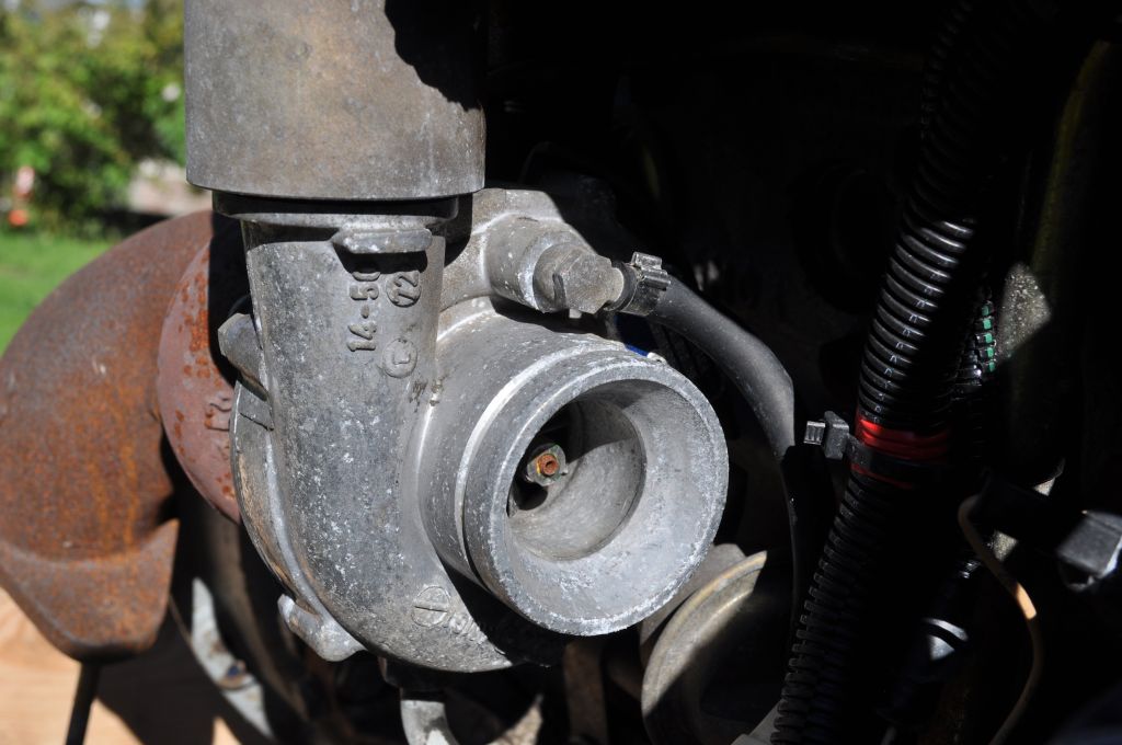

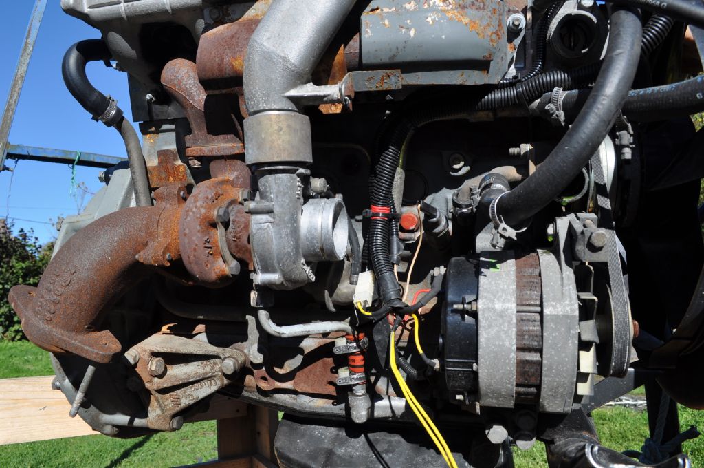

Voila Will, ton moteur attends ta montée dans le Grand Nord. Prévois une doudoune, +27°C hier...

Qu'il est booooooo! Bon bin y'a plus qu'a!
+27 dans le Nord alors que chez moi, il pleut des cordes. Un comble :lol:

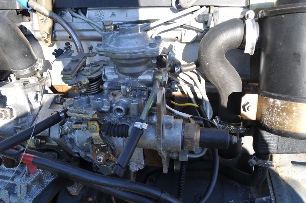

Au passage, si quelqu'un peut me dire a quoi sert la "commande" qui se trouve sur la pompe injection?
Messages : 4147
Re: Bielle qui claque?
@will
Le T sur le tuyaux de dépression j'imagine que ça va aux jeux de boules caché derrière le marche pied conducteur.
Messages : 5899
Yep, je confirme.

Salut a tous, juste un mot pour dire que mon camion roule a nouveau, avec un beau sofim 120ch sous le capot et une boite silencieuse ( car mon ancienne sifflait dur...). Maintenant, j'entends encore mieux le doux bruissement du moteur :mrgreen:
Ce moteur est legerement plus puissant que mon ancien et chauffe carrément moins. Le temps de reponse du turbo a l'air sensiblement plus long, le faute je pense au circuit d'air de l'intercooler et il faut monter pas mal dans les tours pour que ca envoie la sauce mais c'est pas grave, j'aime bien quand la mécanique me parle! :mrgreen:
