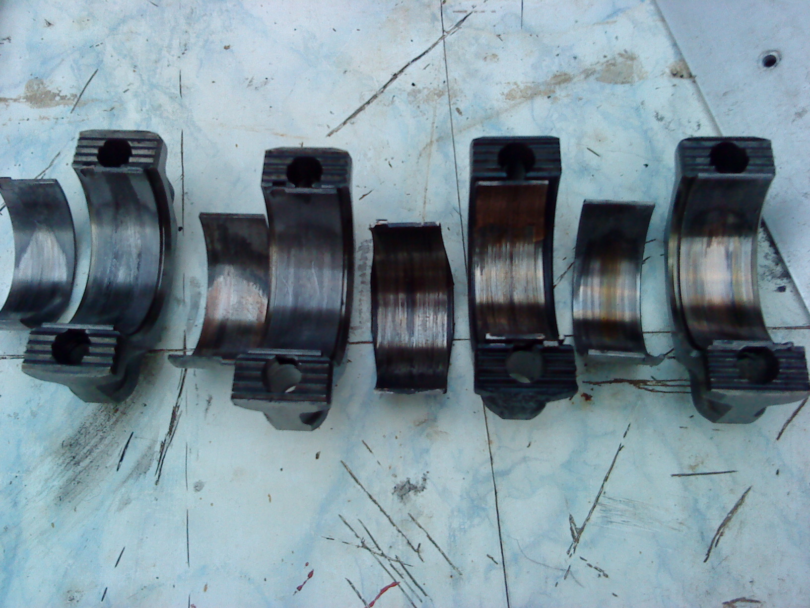

Bon bin voila, une photo qui se passe de commentaires :cry:
Dans l'ordre, du cylindre 1 coté distri, au cylindre 4 coté embrayage
Si les coussinets du 1, 2 et 4 sont "acceptables" (enfin facon de parler car ils sont quand mème bien entamés...) les coussinets du 3 sont carrément creusés et celui qui se trouve sur le haut est carrément ecrasé. Inutile de dire que les mèmes sillons se retrouvent sur le vilebrequin et qu'il est mort...
Le niveau d'huile etait correct (pas au maxi, mais pas en dessous du mini). Ma sonde d'huile ne doit pas marcher car rien ne s'est allumé pour me prevenir. C'est de ma faute, j'aurais du tout vérifier avant mon départ... :cry:

La Maladie de ces Sofim, c'est justement sur le 1er ou 3e cylindre. J'ai refais il y a 2 semaines un moteur B70 pour les même cause.
Le vilo en neuf sort dans les 400€, pour toute les pièces, c'est revenu dans les 1200€, en comptant une segmentation neuve après avoir déglasser les cylindres.
A mon avis, oriente toi vers un autre moteur, et favorise un 2.8

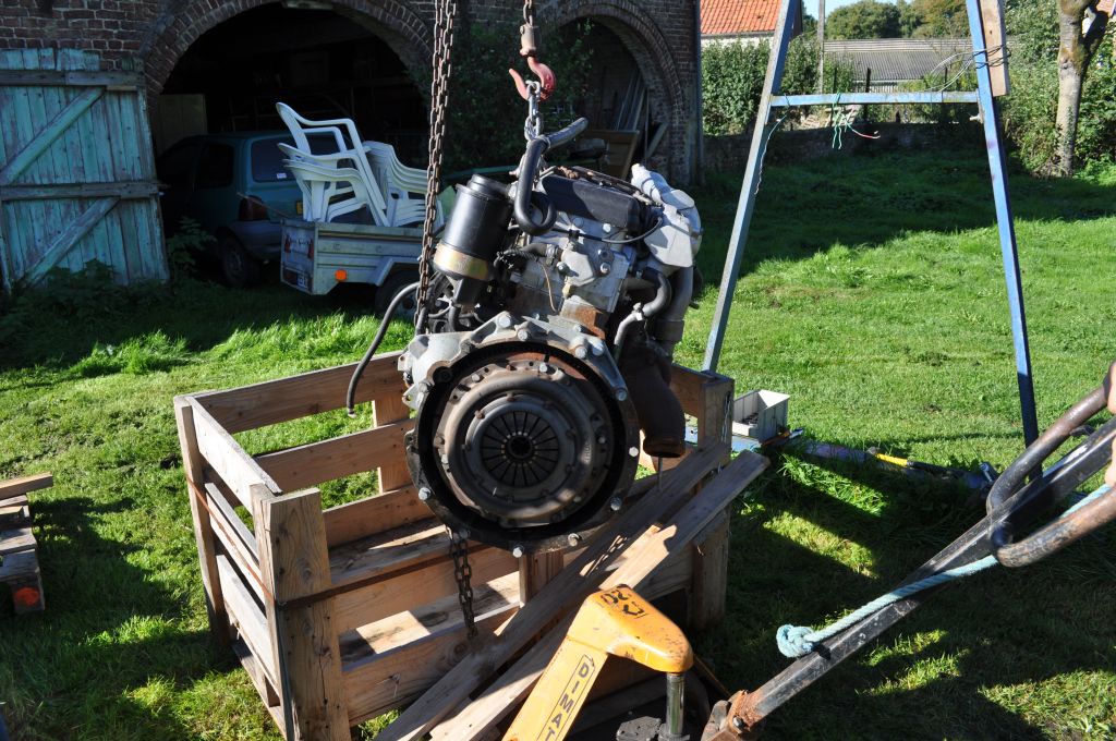

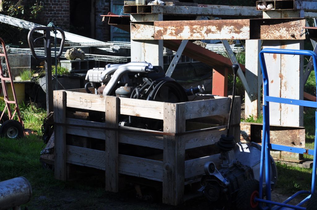

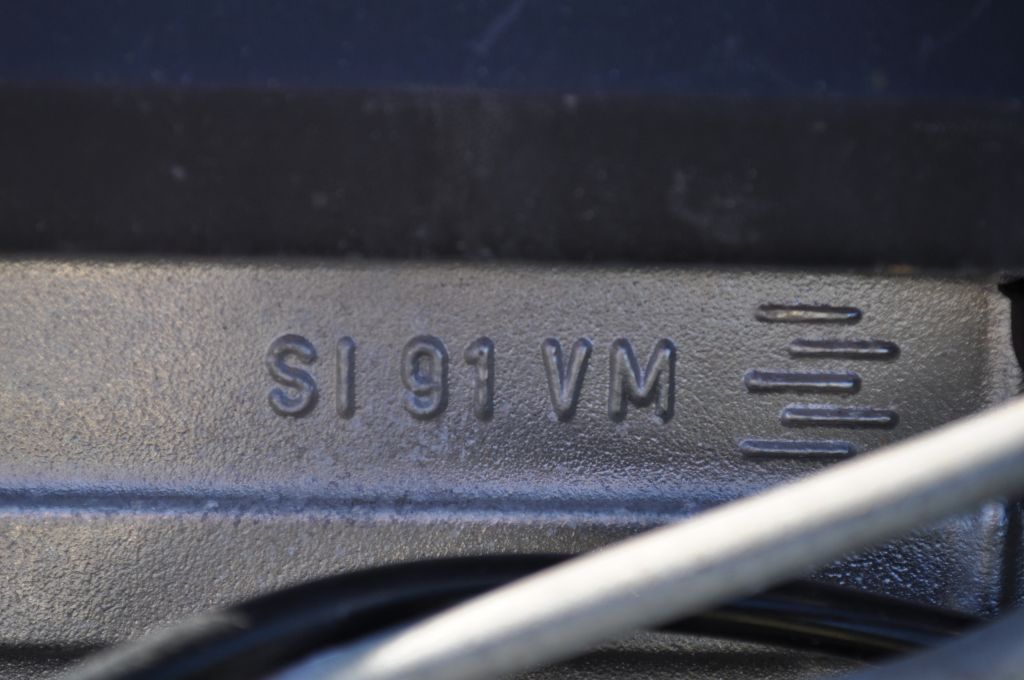

Re: Bielle qui claque?
Voila Will, ton moteur attends ta montée dans le Grand Nord. Prévois une doudoune, +27°C hier...

Au passage, si quelqu'un peut me dire a quoi sert la "commande" qui se trouve sur la pompe injection?
Messages : 4050
Nom de Famille : Debucquoi
Prénom(s) : Sébastien
@will
Le T sur le tuyaux de dépression j'imagine que ça va aux jeux de boules caché derrière le marche pied conducteur.
Messages : 5919
Yep, je confirme.

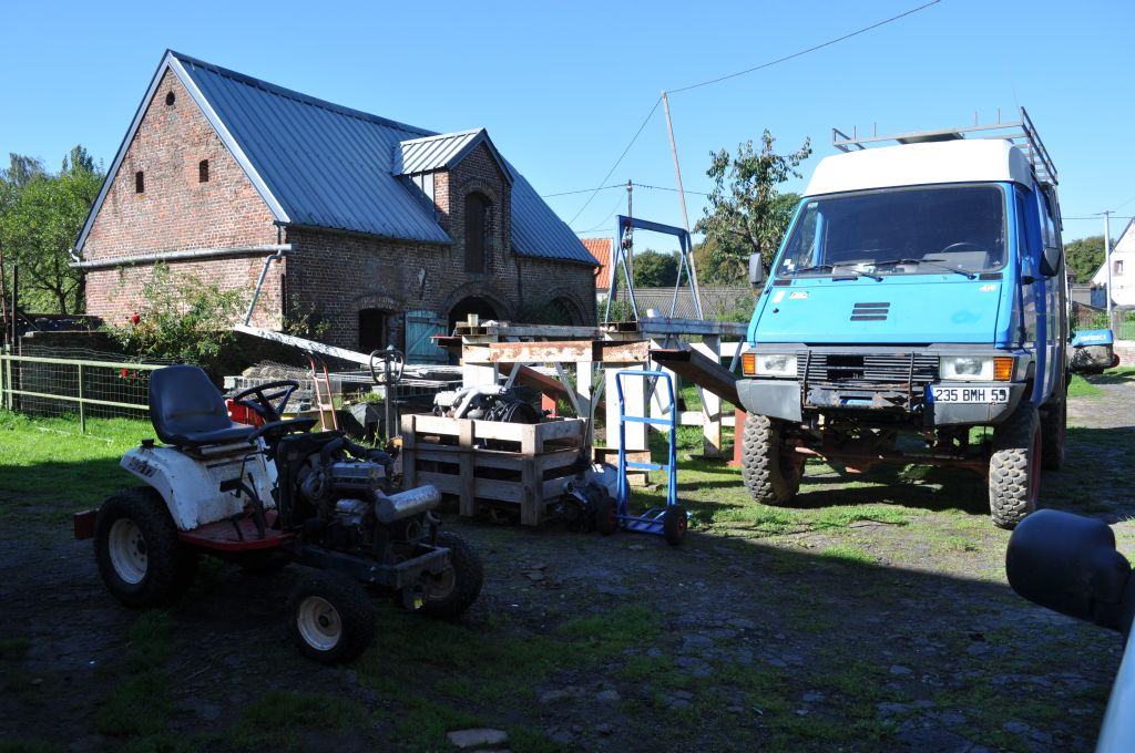

Message par Will »
Salut a tous, juste un mot pour dire que mon camion roule a nouveau, avec un beau sofim 120ch sous le capot et une boite silencieuse ( car mon ancienne sifflait dur...). Maintenant, j'entends encore mieux le doux bruissement du moteur :mrgreen:
Ce moteur est legerement plus puissant que mon ancien et chauffe carrément moins. Le temps de reponse du turbo a l'air sensiblement plus long, le faute je pense au circuit d'air de l'intercooler et il faut monter pas mal dans les tours pour que ca envoie la sauce mais c'est pas grave, j'aime bien quand la mécanique me parle! :mrgreen:
Bref, que du bonheur! Un grand merci a la ptite famille Debucquoi
