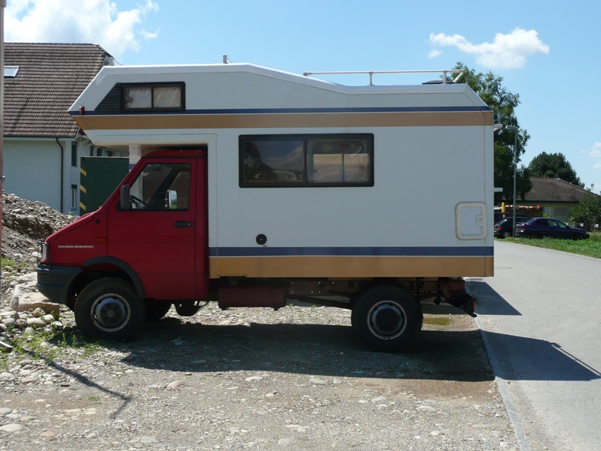

Je l'ai donc acheté il y a quelques mois, à court terme je compte finir l'adaptation de ma cellule, carrosserie et interieure et faire evoluer mon châssis, nouvelle monte pneumatique ainsi que les jantes, augmentation de la puissance moteur, grosse capatitée de gazoil, deplacer la barre des feux arriere et certainement changement des couples conique des ponts pour tirer plus long.
Comme je l'ai déjà dit, je recherche un vehicule polivalent mais qui doit quand même avoir de bonne capacité 4x4 car nous voullons faire de vrai voyage hors route avec.
J'ai déjà fais quelques essais ce week-end et je peut déjà dire que les devers ne son pas son point fort. J'ai fait marche arriere la ou je serait passé avec mon range en penssant qu'il ny avait rien. Certainement que ces 3,30 metre de haut en sont la cause.

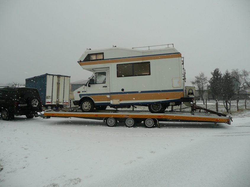

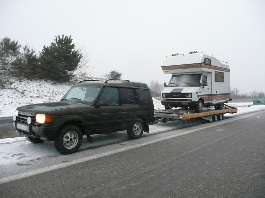

Maintenant quelques fotos, déjà du retour d'allemagne puis de la separation !!!

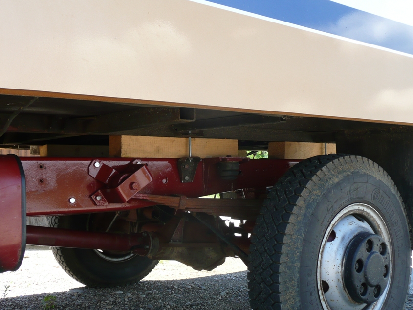

Mais comment l'as tu fixée sur le châssis.rigide, semi rigide avec ressorts permettant un certain débattement ou 3 points ?

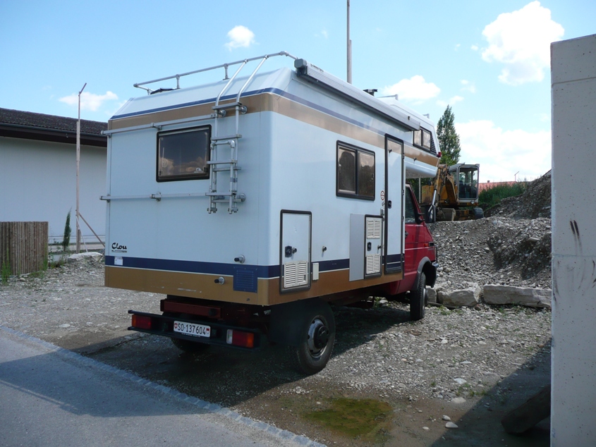

Oui les cellules clou sont increvables, je les connais bien. J'ai seulement une petite renovation à faire à l'interieure mais cela prends vite beaucoup de temps.
Pour ce qui est des fixations, après avoir pris quelques renseignements, beaucoups de petites cellules sont montées fixes, c'est donc ce que j'ai fait.
j'ai aussi fait des essais de torsion avant le montage.
Pour le montage j'ai eu une petite surprise, les auteures de cabine entre 4x2 et 4x4 ne sont pas les memes, maintenant j'ai des cale en bois de 80 mm sous la cellule en attendant de faire mieux.
Samedi, après le montage de ma cellule, je l'ai essayé en croisement de pont et il ne semble pas avoir de problème pour la cellule mais j'entendais quand même le bois travailler. L'avenir dira si c'etait le bon choix.

En fixe, je crains que ta cellule se disloque avec le temps, ce serait dommage.

Dans la mesure où tu as un peu de hauteur disponible entre la cellule et le châssis, je trouve aussi qu'il serait opportun (ou dommage de ne pas profiter de cet espace) pour envisager de remplacer les cales en bois par un dispositif pour "amortir" les torsions du châssis.

Pour ce qui est des cales en bois, c'est clair qu'il faudra revenir dessus.
Mais vu la hauteur / largeur, je préfèrerais avoir une cellule fixe: j'aurais trop peur qu'elle entraine le porteur dans un devers

En fixant la cellule par deux points à l'avant sur des silent-blocs et un point central articulé à l'arrière comment la cellule peut entrainer le camion dans un devers ? Surtout si on met deux petits amortisseurs à l'arrière entre le châssis et la cellule, ce qui semble résoudre les effets de ballant et de pendule. (Je ne fais que dire et transcrire ce que nous disent ceux qui ont de l'expérience et nous montrent ce genre de montage sur notre forum préféré...
De toutes manières, avec une grosse cellule un peu haute, quel que soit le montage le franchissement en devers sera obligatoirement limité. Vu le programme exposé ça semble cohérent.

Remarque, vu la non rigiditée du châssis des ivecos, ça doit pas changer grand chose: déjà dans le fourgon tu entends l'aménagement bouger dans les virages...new-one a écrit :Re bonjour

Pour le moment je vais la monter en rigide mais je ferais des essais.
En general les petites cellules sont montées fixe, vu ici download/file.php?id=8326&mode=view
et aussi sur les 3 cellules els.
Les cellules niesmann encaissent bien les deformation, j'avais avant une de 10metre et quand j'etais mal garé, je ne pouvais pas ouvrir la porte d'entrée, avec les années, seulement les meubles entre le tableau de bord et l'habillage constructeur avait mal veilli !
Aujourd'hui j'ai construit déjà un petit châssis en inox pour les deux fixations avant et je montrais cela dimanche.
