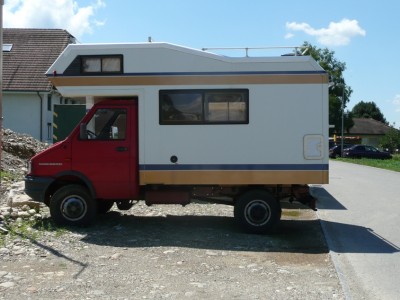

Bonjour à tous.
Aujourd'hui c'etait les premiers tours de roues de la nouvelle vie de mon châssis, il a depuis deux jours sa nouvelle cellule de déjà 25 ans !
Bien sur, premier tours de roues, premieres questions donc le temps est venu de m'inscrire et de me presenter.
Nous sommes un "jeune couple" entre 30 et 40 ans, habitons en Suisse central. Je parcours ce forum depuis plusieurs mois, je recherchais un vrai cc 4x4 mais qui puisse aussi rouller corectement sur la route pour s'en servir comme cc normal le week end.
Mon choix c'est donc porté sur un daily ou j'ai rapporté une cellule niesmann clou que j'ai acheté en Allemagne.

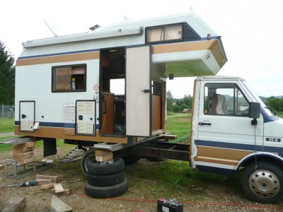

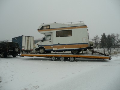

Bonsoir à tous.
Voici la suite de la presentation de mon vehicule
Je l'ai donc acheté il y a quelques mois, à court terme je compte finir l'adaptation de ma cellule, carrosserie et interieure et faire evoluer mon châssis, nouvelle monte pneumatique ainsi que les jantes, augmentation de la puissance moteur, grosse capatitée de gazoil, deplacer la barre des feux arriere et certainement changement des couples conique des ponts pour tirer plus long.
Comme je l'ai déjà dit, je recherche un vehicule polivalent mais qui doit quand même avoir de bonne capacité 4x4 car nous voullons faire de vrai voyage hors route avec.
J'ai déjà fais quelques essais ce week-end et je peut déjà dire que les devers ne son pas son point fort. J'ai fait marche arriere la ou je serait passé avec mon range en penssant qu'il ny avait rien. Certainement que ces 3,30 metre de haut en sont la cause.
Maintenant quelques fotos, déjà du retour d'allemagne puis de la separation !!!

Oui les cellules clou sont increvables, je les connais bien. J'ai seulement une petite renovation à faire à l'interieure mais cela prends vite beaucoup de temps.
Pour ce qui est des fixations, après avoir pris quelques renseignements, beaucoups de petites cellules sont montées fixes, c'est donc ce que j'ai fait.
j'ai aussi fait des essais de torsion avant le montage.
Pour le montage j'ai eu une petite surprise, les auteures de cabine entre 4x2 et 4x4 ne sont pas les memes, maintenant j'ai des cale en bois de 80 mm sous la cellule en attendant de faire mieux.
Samedi, après le montage de ma cellule, je l'ai essayé en croisement de pont et il ne semble pas avoir de problème pour la cellule mais j'entendais quand même le bois travailler. L'avenir dira si c'etait le bon choix.
Pour la remoque, elle etait de location, le plateau etait un peu long pour moi 8,50m !
Des remorque 3 essieux, il n'y a pas de problème pour en trouver, j'en ai déjà eu plusieurs, en allemagne il y a de super prix en ce moment sur du neuf !
