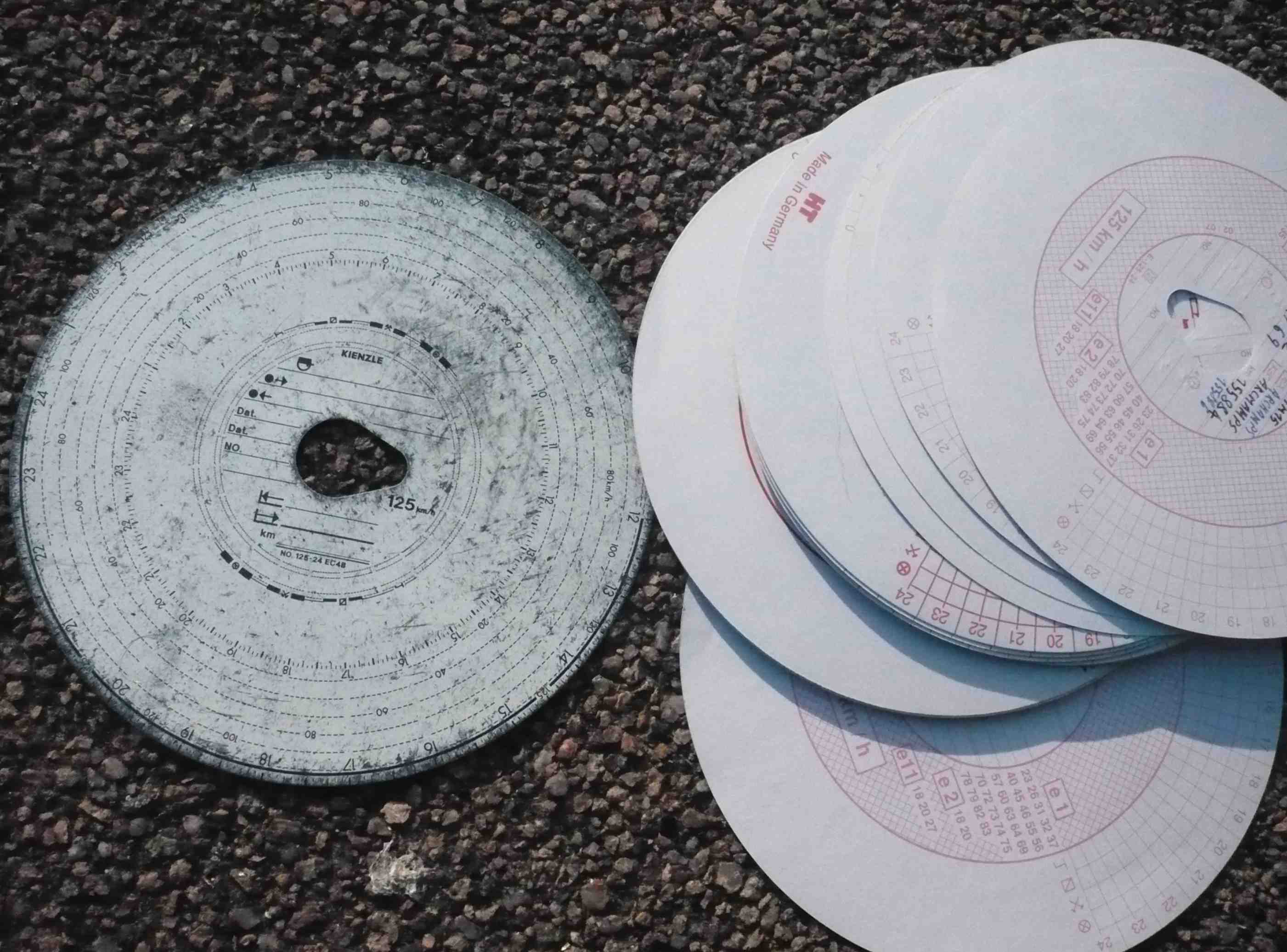

Ah vous parlez de ces vieux disques là ?
ce sont des collectors !
Danke cheun pour les infos :wink:
