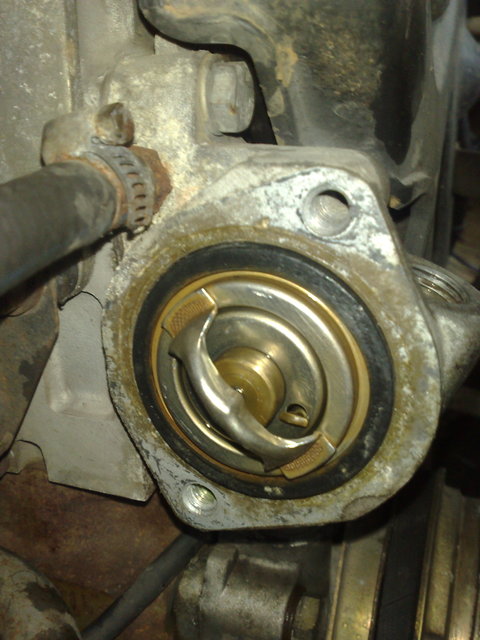

je n'ai pas pu tester mon thermostat (je trouve pu mon thermometre)
mais je l'ai demonté quelchose me parait bizarre : sur la rtd pdf il y a la coupe du thermostat et sur ce dessin
il est mis ds l'autre sens: ressort coter durit radiateur et moi ressort coter cylindre???
donc photo a l'appuis (si les proprio de B voyent l'erreur ou nn?) edit : ben en faite sur la rtd il y a 2 dessin de coup pour le thermostat
1 fois dans 1 sens et l'autre dessin dans l'autre sens...
et aussi photo de la sonde radiateur en dessous dla durite du haut
on peut voir que je n'ai aucun fil relié a cette sonde ????
toy38
Re: chauffe moteur, radiateur froid moteur ne demarre plus
Bonsoir ptivert
Pour ton calorstat pas vraiment besion de thermometre tu regarde simplement si il s'ouvre avant que l'eau ne bouille
Sinon ton calorstat est mal monté vois sur ta photo retouchée
et sur ta sonde de T° tu devrais avoir la commande de ton ventillo Bon courage
Bruno et Cie

Pat 25
- Comme un poisson...
- Messages : 1479
T'es sur que c'est une misie a l'air? on m'a toujours dit que c'était pour laisser passer une partie de l'eau pour que la pompe ne force pas trop quand le calorstat est fermé
Ivéco 3CCartier 55 17
toy38
Bonsoir
C'est ce qui est ecrit sur la revue technique de mon pajero demain je scanne la page mais je suis assez d'accord avec toi car l'air dans le circuit c'est pas bon du tout
Bruno et Cie
Bruno et Cie

je l'ai remis comme ca pour la photo... mais je l'ai remis casiment comme il etait (a l'horizontal) et non a la verticale comme tu le suggère (en point haut de la durite) donc déjà aparament elle etait mal placer...toy38
normalement ta "mise a l'air" devrait être en point haut de ta durite

je demande ca en + j'ai retirer "toute" les sonde (thermostat, radiateur, et coter boite) et mon voyant s'allume toujour
je sais je croi que je me repond tout seul dans ma question mais bon je demande
