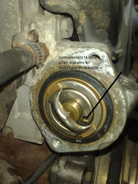

je n'ai pas pu tester mon thermostat (je trouve pu mon thermometre)
mais je l'ai demonté quelchose me parait bizarre : sur la rtd pdf il y a la coupe du thermostat et sur ce dessin
il est mis ds l'autre sens: ressort coter durit radiateur et moi ressort coter cylindre???
donc photo a l'appuis (si les proprio de B voyent l'erreur ou nn?) edit : ben en faite sur la rtd il y a 2 dessin de coup pour le thermostat
1 fois dans 1 sens et l'autre dessin dans l'autre sens...
et aussi photo de la sonde radiateur en dessous dla durite du haut
on peut voir que je n'ai aucun fil relié a cette sonde ????

Bonsoir ptivert
Pour ton calorstat pas vraiment besion de thermometre tu regarde simplement si il s'ouvre avant que l'eau ne bouille
Sinon ton calorstat est mal monté vois sur ta photo retouchée
et sur ta sonde de T° tu devrais avoir la commande de ton ventillo
Bon courage

toy38
normalement ta "mise a l'air" devrait être en point haut de ta durite
je l'ai remis comme ca pour la photo... mais je l'ai remis casiment comme il etait (a l'horizontal) et non a la verticale comme tu le suggère (en point haut de la durite) donc déjà aparament elle etait mal placer...
