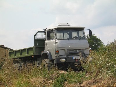

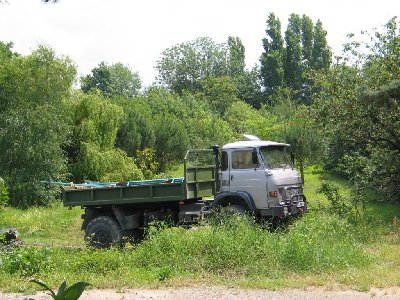

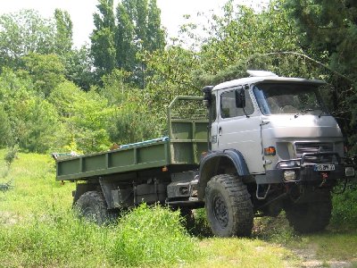

TRM 4000 CUSTOM !
-provenace armée
-montage benne provenance SIMCA
-casquette pare-brise en résine réalisée par mes soins
-clignotants Renault estafette
-pare-choc AV maison
-réservoir supplementaire (future lybie)
-ailes élargies
-roues de VAB (Vehicule Approche Blindé) 165x80x20
-modif debrayage du pont AV oui c est un 4 roues permanent
-TRM Toutes Routes Motrices
il manque le pot d echapement vertical (bientôt)
26000 km
-ailes élargies
26000 km

raa i démonte le gris, je suis retomber sur les photos cette semaine, il était a vendre sur le mauvais coin, j'trouve la casquette excellente, mais j'me suis toujours demander ( pardonnez ma bêtise ) c'est du fait maison ???
Membre BMH & Co
- Besoins d'aide ?
- Posts: 2491
- Joined: 19 Nov 2008 17:48
Re: TRM 4000 CUSTOM !
Toutes les réponses à vos questions sont dans le texte!
Donc a priori :
Benne de simca... et casquette faite maison en résine!
Donc a priori :

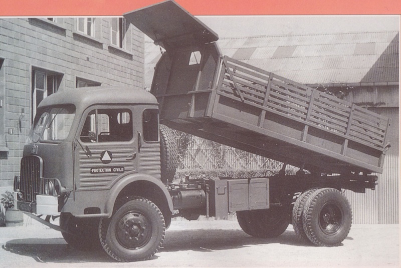

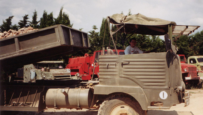

le camionneur29 wrote:Benne de SIMCA c'est ca :
C'est la dessus que j'ai passé le permis, à l'armée, les freins, un grand moment, trés trés sensible

Le freinage avec l'assistance a dépression! Maintenant le gros soucis ce sont les cylindres de frein! Sur 4 aucun n'est pareil...Pat 25 wrote:C'est la dessus que j'ai passe le permis, a l'armée, les freins, un grand moment, trés trés sensible
dis CAM29 tu l'as trouvée où cette photo????
car au cas où tu ne le saurai pas je viens de reconnaitre MrP4 qd il était petit au volant de ce simca
dans la cour déjà bien encombrée de saint georges
le camionneur29
Alors où je l'ai trouvé! Oula je crois sur un forum!
Et CHUT faut pas dire que c'est Mr P4 voyons!
