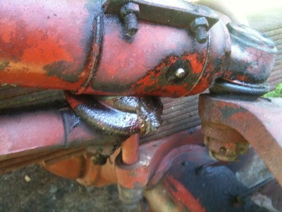

Voila je déplace ma question en créant un post,j'ai beaucoup de jeu dans la rotule inférieure du vérin de direction. Est-elle solidaire du vérin ou peut-elle se démonter? Merci d'avance et courage à tous.

salut a tous je patoge toujours avec cette rotule je ne me suis pas plus penché sur la question mais en ayant consulté l'éclater du vérin j'ai l'inpréssion qu'elle ne ce démonte pas ,un garagiste ma dit que peu être on pouvais la ressertire pour limiter le jeu si quelqu'un avais un réponce a ma question merci d'avance.Olivier t'est tu penché sur la question?

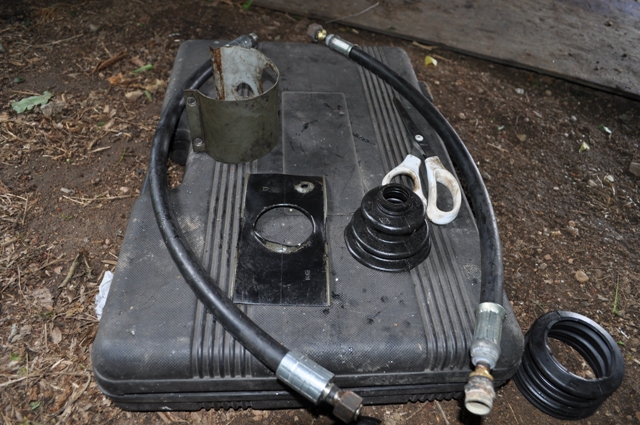

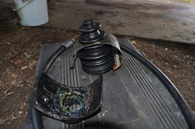

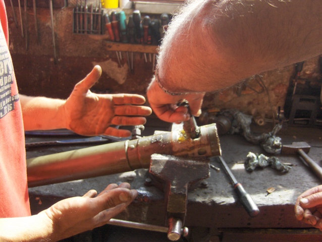

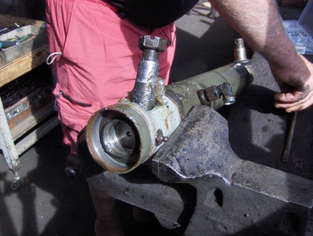

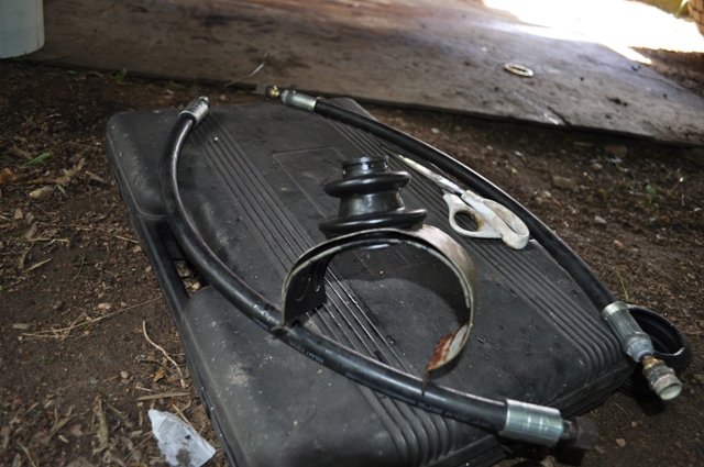

salut a tous voila j'ai démonté le vérin de direction on y voit un peu plus clair comme ça, la rotule inférieure est réglable en démontant la rotule du train. le soufflet est apparament introuvable chez rvi donc découpe d'un soufflet de cardan de voiture en utilisant le caoutchouc d'origine(ref :5671002726)
a l'africaine et ça tient
[attachment=0]HPIM5638.JPG[/attachment je n'avai pas mon apareil ce jour là donc pas beaucoup de photos merci a guy pour ces gros doigt et sont gros étaut.
