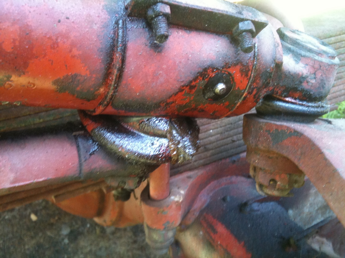

salut a tous voila j'ai démonté le vérin de direction on y voit un peu plus clair comme ça, la rotule inférieure est réglable en démontant la rotule du train. le soufflet est apparament introuvable chez rvi donc découpe d'un soufflet de cardan de voiture en utilisant le caoutchouc d'origine(ref :5671002726) a l'africaine et ça tient[attachment=0]HPIM5638.JPG[/attachment je n'avai pas mon apareil ce jour là donc pas beaucoup de photos merci a guy pour ces gros doigt et sont gros étaut.

excellente la bidouille, on note...

excellent ! encore un paliatif DIY contre l'absence cruelle de pièces de rechange chez RVI !
bravo ! de plus que j'ai le même problème (de joint, pas de jeu heureusement pour l'instant)
