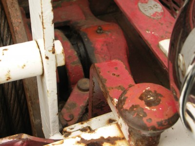

bon, pour débrayer le treuil, pour tirer le câble manuellement, faut tirer le levier situé sur le côté du treuil.
hors j'arrive à le tirer de 2 ou 3 centimètres, mais pas plus. graissages faits, ça bouge un poil donc au départ mais ensuite plus rien, ça bloque sévère. pas envie de forcer comme un malade ou de mettre une rallonge sur le levier, pas envie de casser qqqchose.
y'a une astuce ? vous avez déjà eu le coup ?

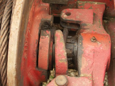

tu passe en dessous, tu vois bien le crabot balader de droite a gauche, fait le aller par quelqu'un et vois s'il va bien a fond de chaque coté...il est assez raide a manipuler, j'ai utiliser un pied de biche au debut pour le faire aller par en dessous...avec la pratique, j'm'aperçois qu'il faut de temps à autre forcer légèrement sur le levier pendant que tu enroule ou déroule le câble, et la ça va beaucoup mieux... attention quand tu l'enroule, j'ai encore déplanté un pote ce week-end et ce naz a reculé pendant l'enroulement, le câble sort du tambour, je continue à enrouler et là c'est le drame, l'accident bête quoi, bilan câble foutus
Là, je regarde à doubler la commande à l'extérieur au niveau du levier...

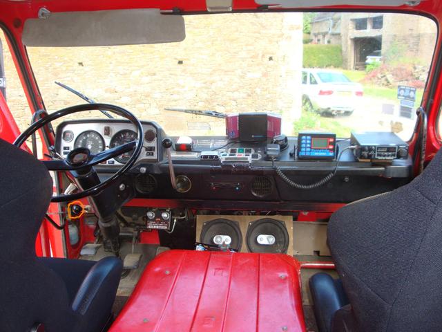

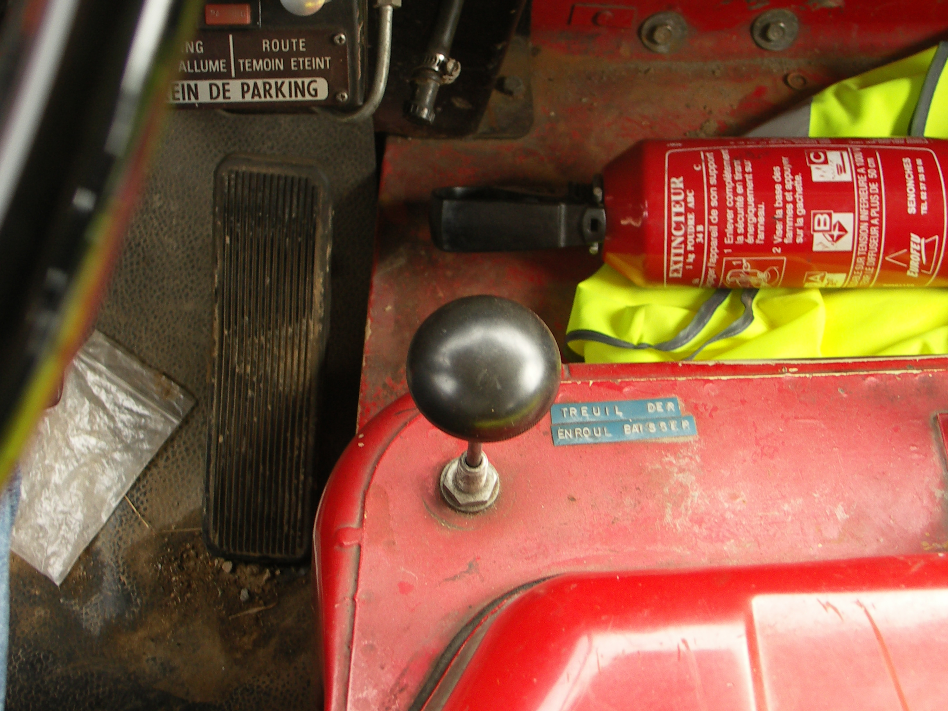

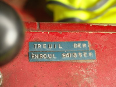

Bonjour a tous
j'ai quelque chose comme ca qui est situé sur le capot moteur et c'est l'inverseur enroulage /deroulage
Bon week end
Bruno et Cie
Bon week end
Bruno et Cie

Re: levier de débrayage du treuil
salut bruno
peux tu mettre une photo de ton interieure c'est bizarre que l'on ai pas les memes commandes
bon week end
seb
bon week end
seb
c'est bien pour enrouler/dérouler la câble, bruno n'as pas tout à fait le même treuil que nous
la notice complémentaire est pas mal de conseils
olive
olive
merci olivier
si je resume la manette de debrayage du treuil en exterieur celle a cote droit de l'enrouleur et la commande enroulage et deroulage sous prise de force la commande interieure sous le volant a gauche ou pour certains comme bruno sur le capot moteur.
il y a 60 metres de câble.
faut que je l'essaye a vide avant un jour d'en avoir vraiment besoin et ce dire euh merde comment ca marche !
bon dimanche
seb
bon dimanche
seb

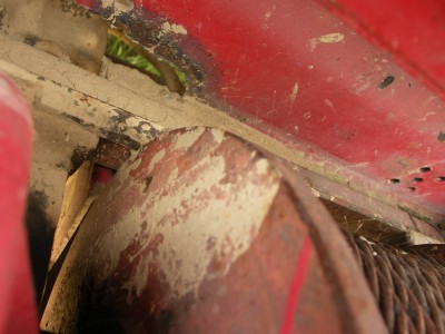

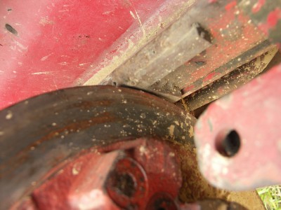

oué moi c'est tout frais le problème c'est pas de passer le câble a coté, c'est de le retiré après, et la bonjour j'ai du tout démonter les périph du treuil et y aller a grand coup de pied de biche pour sortir le bout de câble coincé....le câble est coupé en trois
bonjour
Les pompiers de la sarthe on dut avoir le problème de sortie du câble car ils on soudés des cales Bruno et Cie
moi j'ai resseré les rouleaux verticaux, options possible et facilement exécutable sur les rouleaux d'origines
Membre BMH & Co
Membre BMH & Co
le problème c'est que camiva n'a pas installé de rouleaux sur les pinpom et ça c'est à faire ...
qu'est ce qu'il y a alors, un écubier ???
Membre BMH & Co
Membre BMH & Co
