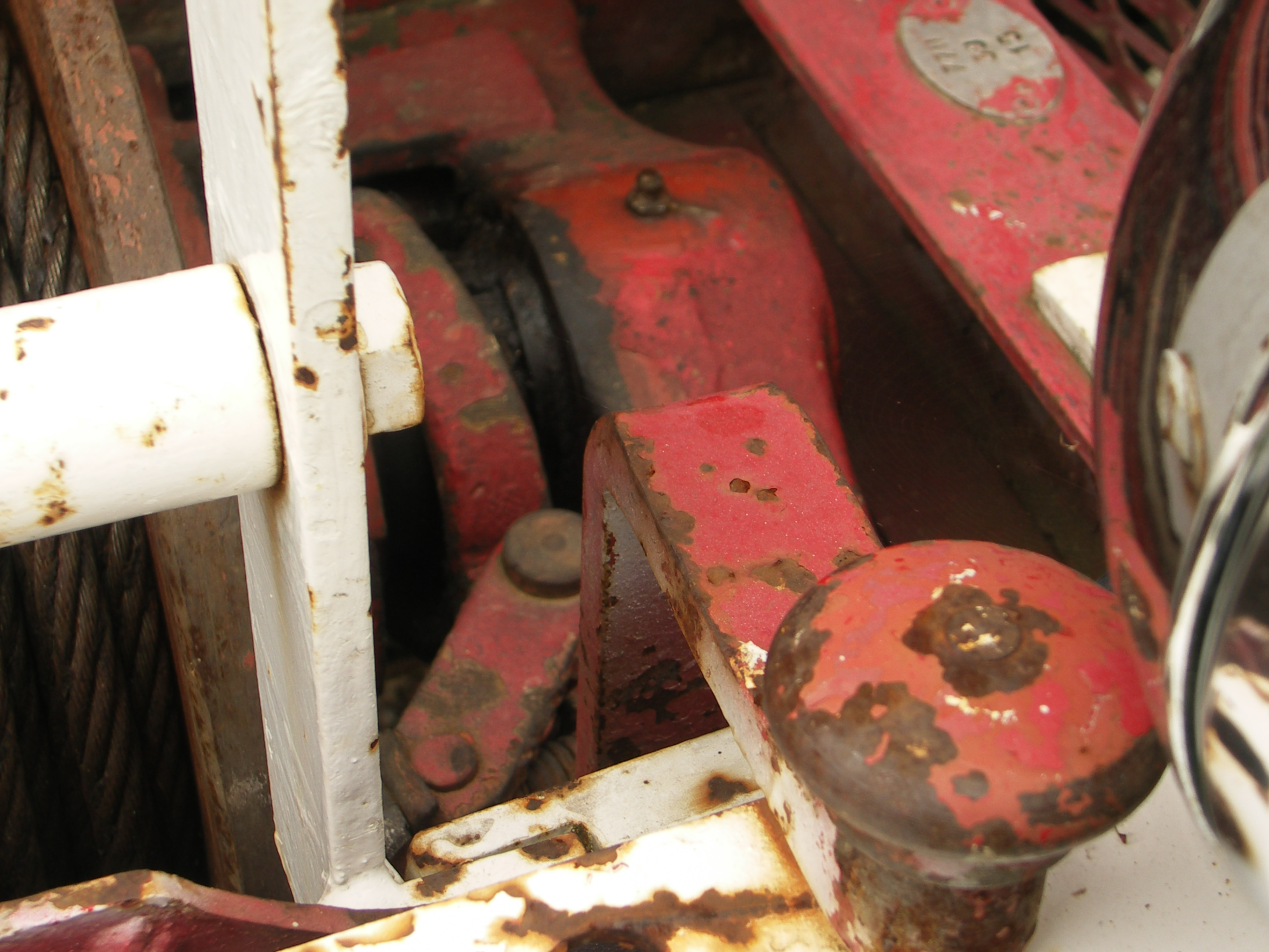

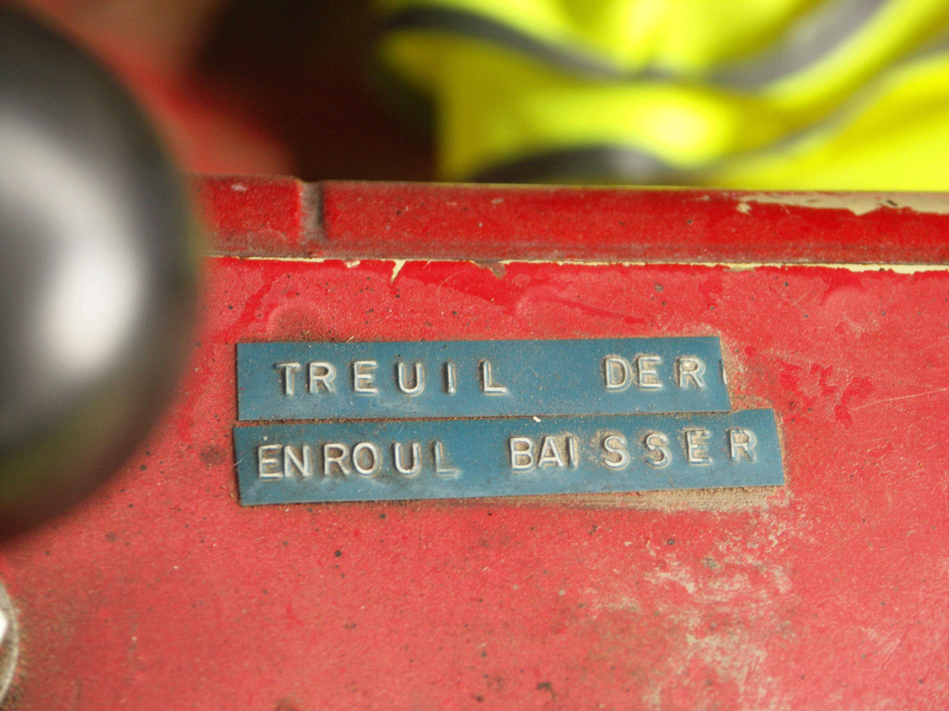

Bonjour a tous
j'ai quelque chose comme ca qui est situé sur le capot moteur et c'est l'inverseur enroulage /deroulage

salut bruno
peux tu mettre une photo de ton interieure c'est bizarre que l'on ai pas les memes commandes

Re: levier de débrayage du treuil
Bonjour a tous
quelques photos a la demande de Seb Bon dimanche
