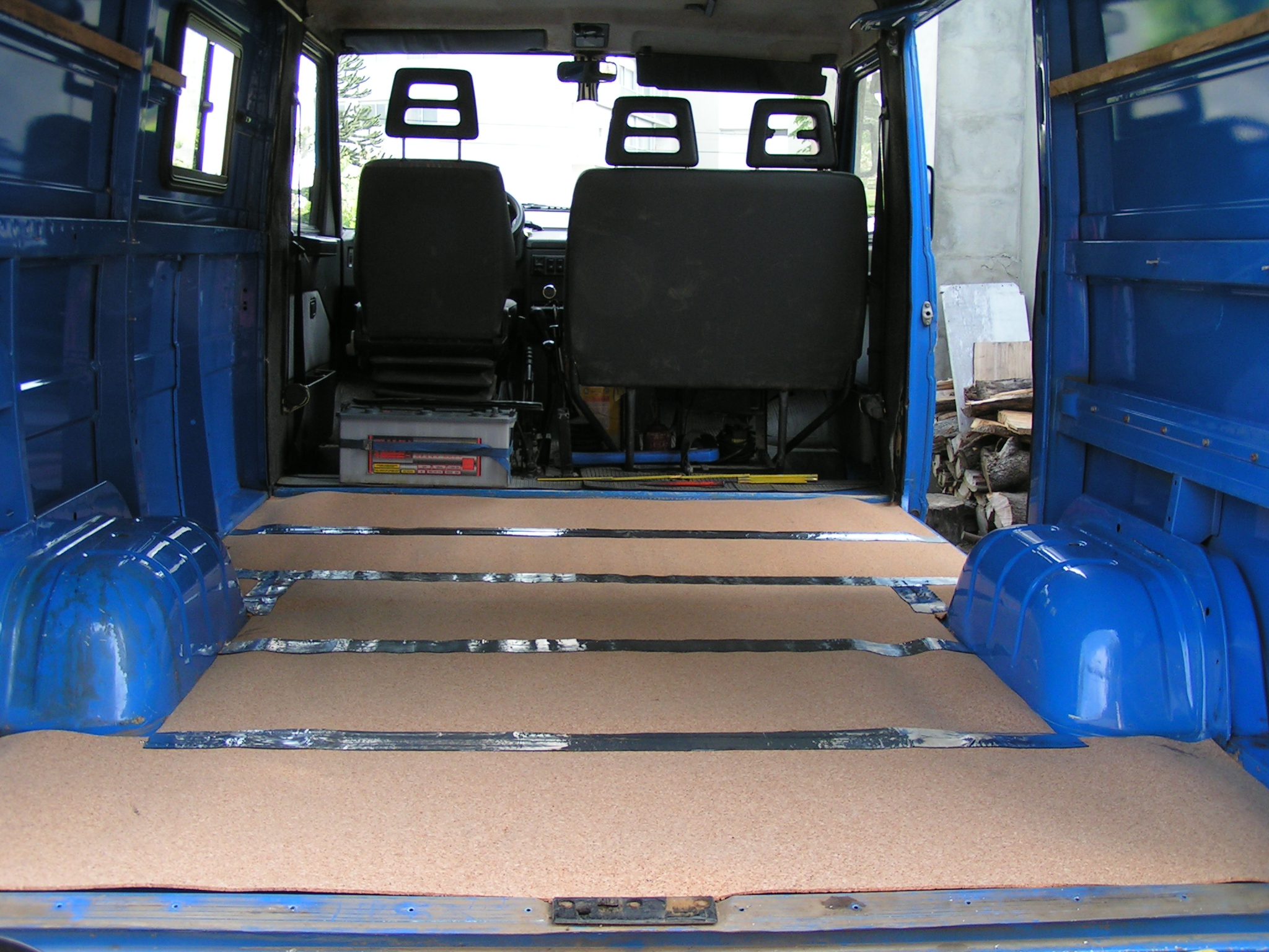

ca est je me lance

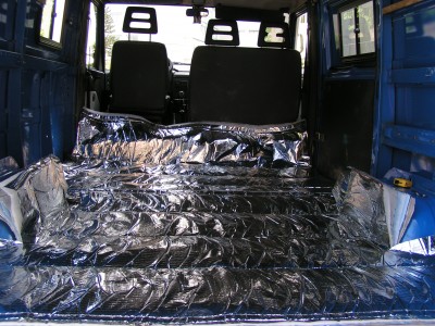

j'ai commencer par l'isolation du plancher
rouleaux de liège 4 mm d'épaisseur
colle liege de marque sader
isolant reflectif 13 composants
et par dessus un beau plancher en bois ca sera du bambou je pense

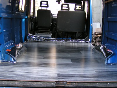

je cherche un plancher qui ne craint pas d'être mouillé tout en restant le plus naturel je pensais que ca serai un bon compromis
sinon je me rabaterai sur un stratifié pièces humides mais la c'est plus naturel du tout

ben voila j'ai opté pour du strat pièce humide
voila ce que ca donne
petit a petit l'oiseau fait son nid

Salut Philippe, ça rend bien, ça donne un p'tit côté nordique je trouve. Ce sera rafraichissant quand tu seras dans le désert ^^
Quel prix au m² pour ce stratifié ?

15 euros le m2 c'est une serie limité
référence : lamin'art 832 black and white
marque : tarket
garantie 25 ans classe 32
classe au feu cfl-s1
dimension des lames 1292mnx194mnx8 mn

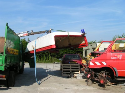

ben voila qu'est ce que je peux faire comme truc avec mon petit master B110 camion grue
le toit pèse quand même relativement lourd et c'est surtout un peu emcombrant
je me demande comment je vais faire pour le déssolidariser du reste de la caisse sans l'abimer si quelqu'un a une idée
mon B110 en action
mon B110 en action

tu recoupe sur ton fourgon a la même auteur et tu ressoude tout le tour.
non je rigole.
A+ Claude.
non je rigole.
A+ Claude.
geo
- Ca va saigner
- Messages : 1299
Re: 35.10 en cours d'amenagemment
rah la la
mais pourquoi avoir coupé aussi bas
la pour la peine, la caisse, elle peut partir directo chez le ferrailleur du coin. A moins que t'aie d'autres projets ?
Elle est pas simplement collée la rehausse ?

la caisse part effectivement chez le ferrailleur ainsi que le châssis
la rehausse est collée mais comment faire pour la décoller directement je n'ai pas trouvé la solution donc c'est pour cela que je l'ai découpé
pourquoi aussi bas parce que c'est là que la tôle est la moins épaisse

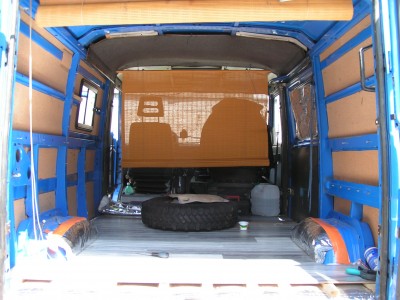

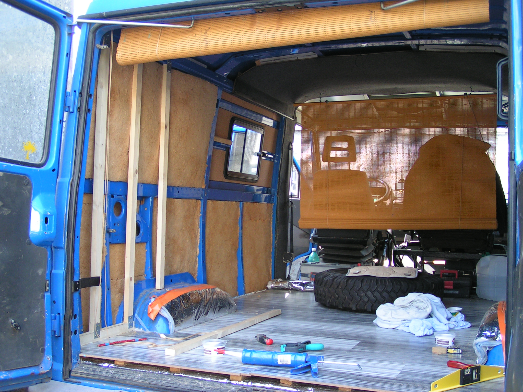

j'ai laissé en stand bye le montage de ma réhausse c'est un travail de longue halène et je pense que ca va me prendre plus de temps que prévue
je partirais donc sans ma réhausse en vacances ca sera pour l'année prochaine, dommage je resterais encore vouté pour me laver et pour faire la cuisine
aujourd'hui j'ai entrepris l'isolation de mes parois j'ai mis en première couche du liège en 4mm fixé par de la colle sans solvant a base de solution aqueuse ca marche pas trop mal de plus j'avais la chaleur avec moi pour une prise plus rapide
en deuxième couche, panneau en fibre de bois épaisseur 4 cm doublé a certain endroit
ca commence a prendre forme je finirai par de l'isolant muticouches
kenavo
philippe

je vois que tu as attaqué dur les travaux.tu regarderas sur manœuvrer un lit sans efforts, ça pourrait te donner des idées pour ton toit, moi j'essayerais de décoller la partie plastique de la tôle .Posé par terre, ça parait plus facile, avec de la patience, et du temps..
