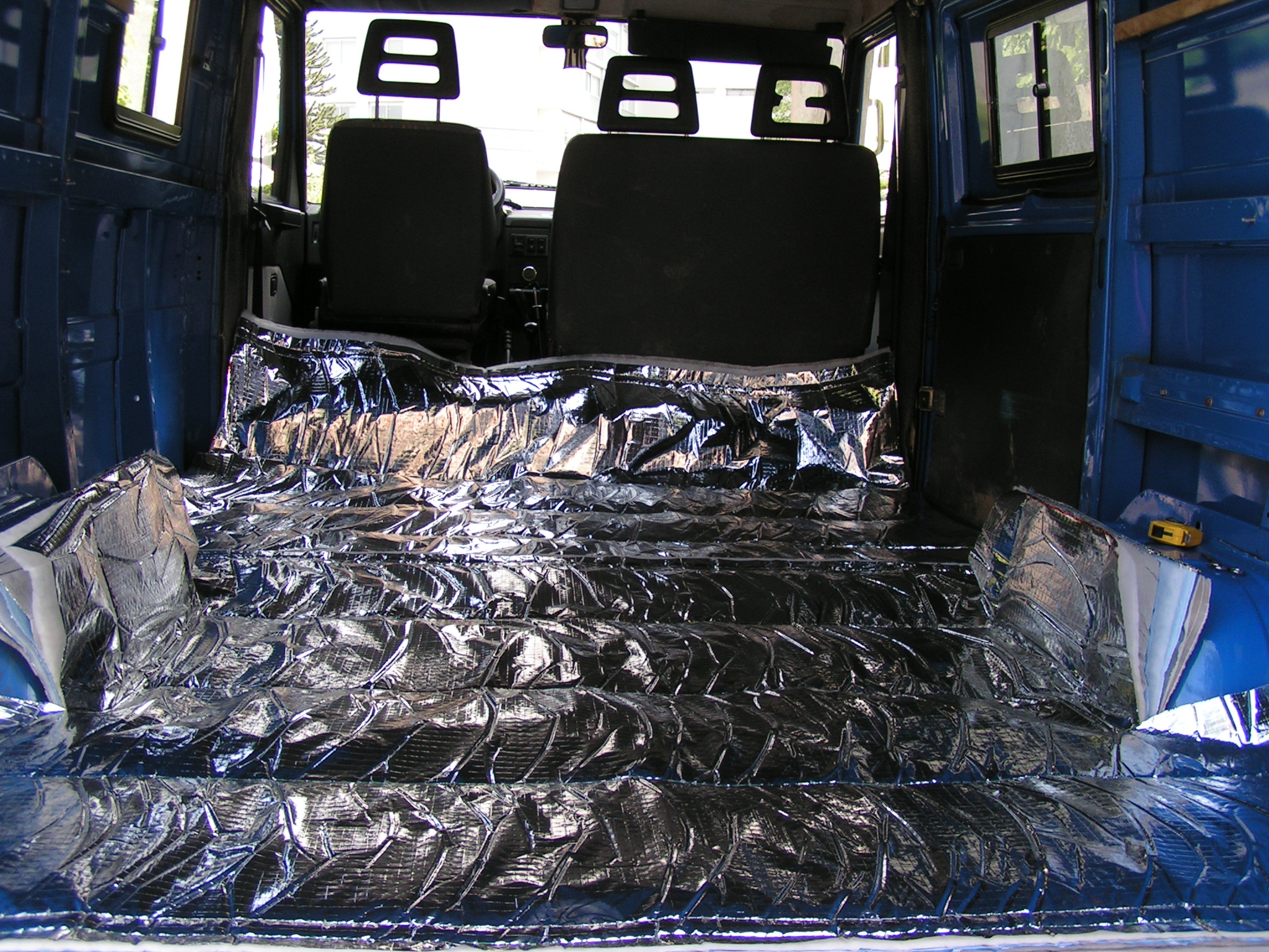

ca est je me lance
j'ai commencer par l'isolation du plancher
rouleaux de liège 4 mm d'épaisseur
colle liege de marque sader
isolant reflectif 13 composants
et par dessus un beau plancher en bois ca sera du bambou je pense
kenavo
philippe

Tu débutes bien, le plancher en bambou ? pas trop léger? :roll:

je cherche un plancher qui ne craint pas d'être mouillé tout en restant le plus naturel je pensais que ca serai un bon compromis
sinon je me rabaterai sur un stratifié pièces humides mais la c'est plus naturel du tout :(
