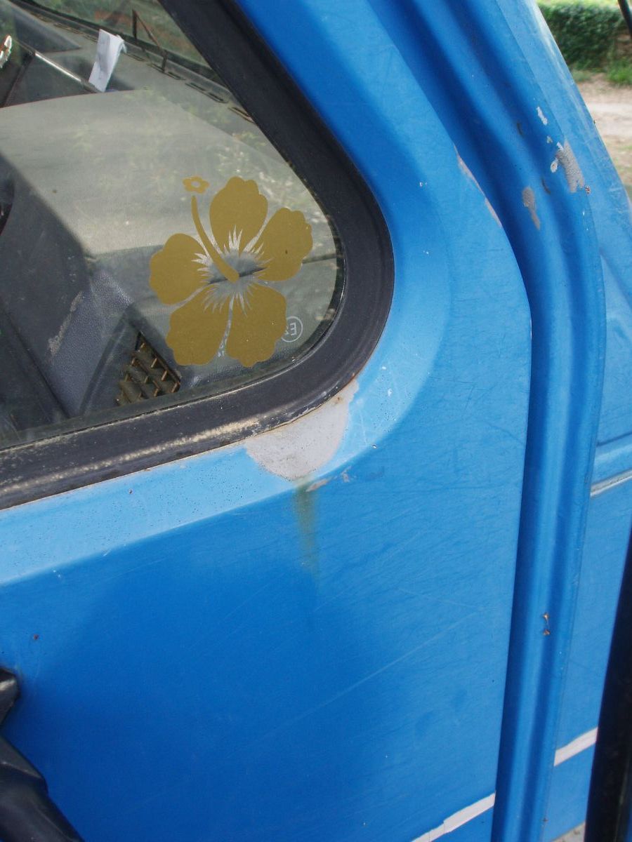

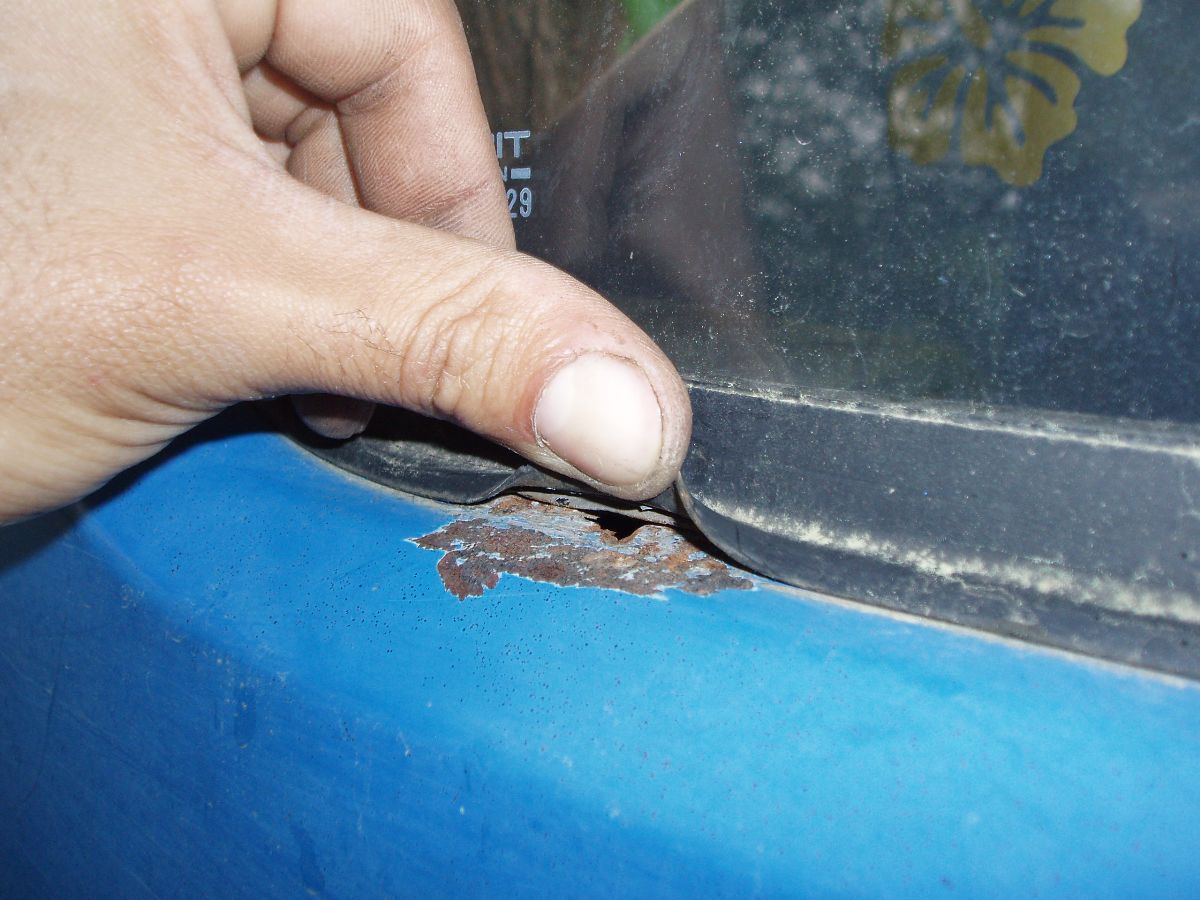

- Joint de la petite vitre des portes de la cabine :
(Là j'avais déjà traité il y a plus d'un an donc on ne voit pas grand chose car la gangrène est stoppée depuis, c'est juste pour montrer l'emplacement).

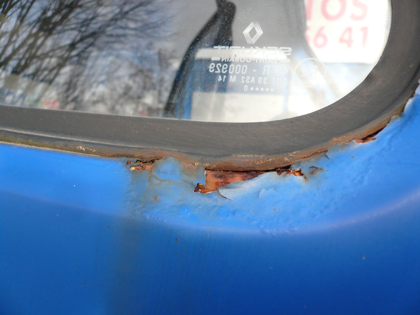

L'eau qui s'écoule est guidée jusque là par la forme des gouttières et de la vitre, elle s'infiltre sous le joint et la rouille s'installe.
L'autre côté, en soulevant le joint on voit que ça a percé...
Une petite photo extraite d'une annonce de B, on voit ce que ça donne si on ne traite pas à temps :?

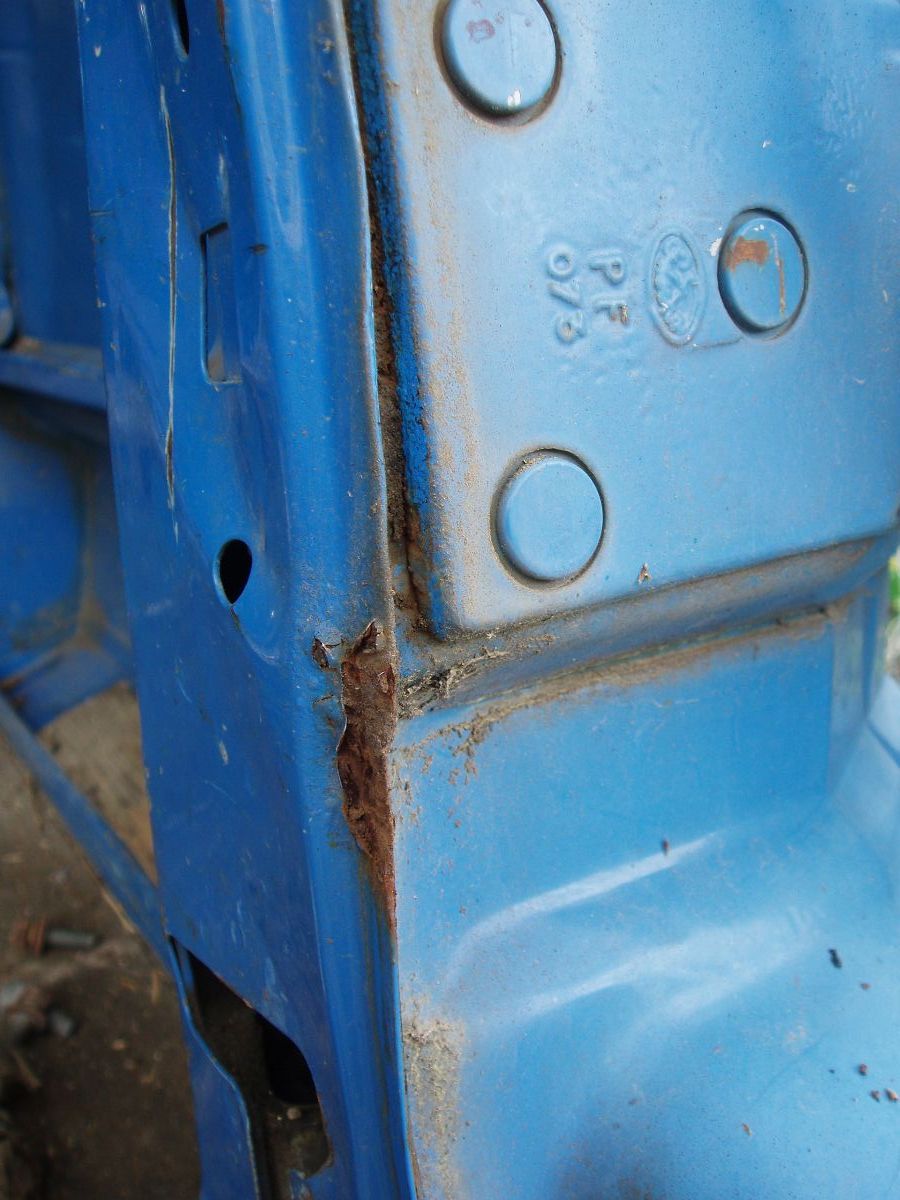

- Dans le même genre, les coins inférieurs du montant du pare-brise :
ça commence à peine mais c'est bien là

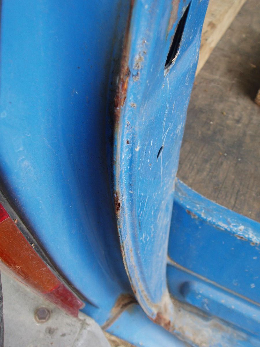

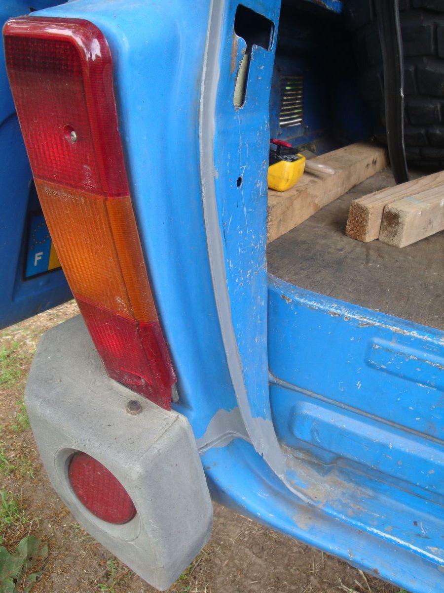

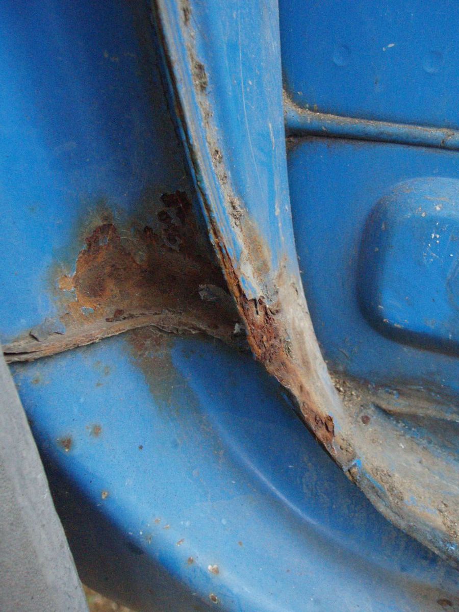

- A surveiller aussi : sous le joint des portes arrières

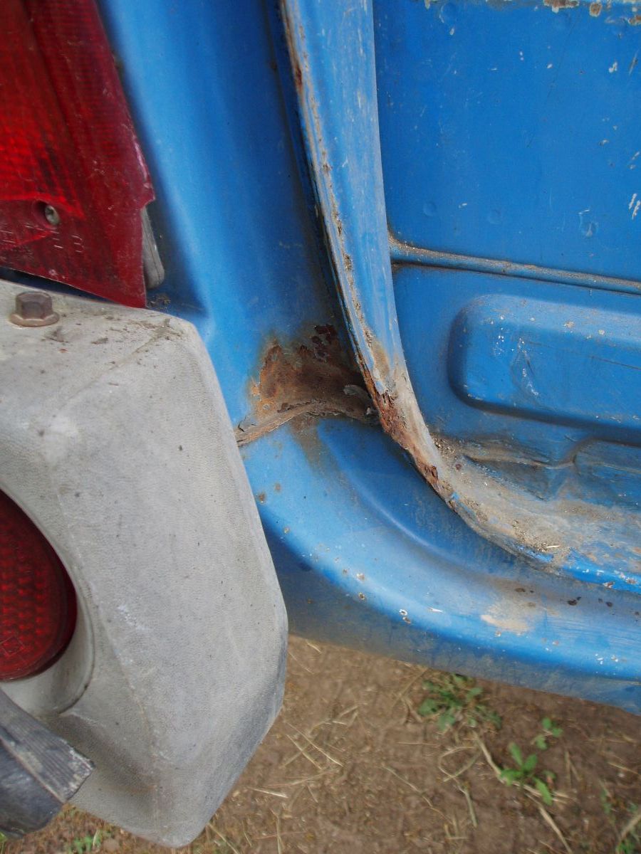

l'eau s'accumule dans les coins inférieurs
En remontant le long de l'emplacement du joint on trouve d'autres points de rouille
J'ai soulevé tous les autres joints du camion pour contrôler mais sans rien trouver de tel, le problème semble se limiter aux portes arrières (C'est quand même pas un Ivéco non plus ! :twisted: )
Voilà pour le topo, en ce qui concerne le traitement, perso je pique la rouille là où ça cloque, brosse métallique ou meuleuse quand il y a la place pour retrouver le métal sain, et Stop-Rouille "Julien" au pinceau en débordant bien autour de la zone attaquée.
J'avais traité quelques zones comme ça il y a quelques temps et ça n'a pas bougé depuis donc ça semble efficace.
