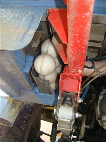

D'origine elle n'est pas sous la batterie mais au niveau du châssis, à "l'intérieur" du bas de caisse, face à la boite de vitesse.
J'avais fait ce schéma de la transmission pour un truc que je mettrai en ligne un jour, je l'y avais représenté :
Mais peu importe la place où tu la mets, l'important c'est qu'elle y soit :wink:

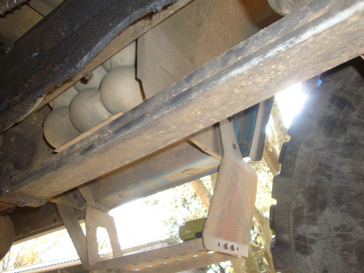

Tiens si tu veux voir l'emplacement exact d'origine :
En fait c'est juste derrière le passage de roue avant et le marche-pied.

c'est une réserve de vide pour le freinage. Il y a une série de messages qui sont consacrés à cet engin dont certains ne sont pas équipés et au montage.

C'est une réserve d'air pour l'assistance de freinage. Il y a des infos sur ce post : viewtopic.php?f=3&t=4173#p43181

OB1KnoB a écrit :Salut, inutile d'avoir deux posts sur le même sujet, hop je fusionne :wink:
Par contre je veux bien que tu m'expliques pourquoi ces formes sphériques du coup, parce que moi ça ne me parle pas!
probablement pour que la "boite" puisse supporter la force du vide et ne pas s'aplatir comme une grosse galette... :wink: :lol:
puis soucis d'encombrement, à "vide" égal avec une seule boule, tu aurais un diamètre très supérieur.
Enfin, moi, ce que j'en dis... 8)

Oui, c'est ça, tout à fait, un problème de résistance des matériaux, à volume égal, c'est la sphère qui est la plus résistante. Et plusieurs pour des raisons d'encombrement, tu as tout juste.
