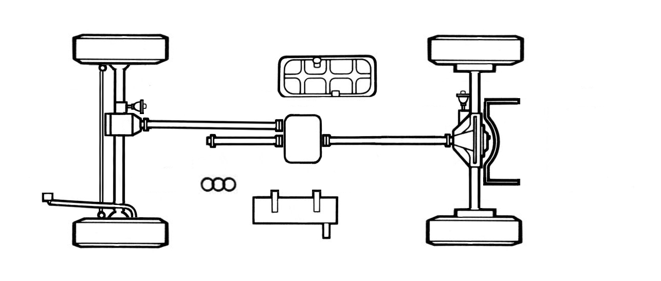

J'avais fait ce schéma de la transmission pour un truc que je mettrai en ligne un jour, je l'y avais représenté :
Mais peu importe la place où tu la mets, l'important c'est qu'elle y soit :wink:

Tiens si tu veux voir l'emplacement exact d'origine :
En fait c'est juste derrière le passage de roue avant et le marche-pied.

L'opération est faite les amis, je l'ai monté en plus de la première réserve me voilà donc avec en gros 5 litres et plus de souci, tout est rentré dans l'ordre! Ca freine, ça freine, ça freine et on peut faire le shadok, ça freine toujours, que du bonheur!
Merci beaucoup pour les photos, au regard du schémas, c'est ce que j'avais compris et c'est effectivement là que je l'ai installé mais avec un support beaucoup moins ad'hoc.
