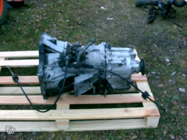

Pas si sur que l'on puisse monter une boite 6:
"Boite 6 Mascott-Iveco
Mis en ligne par Lionel B le 16 fév à 18:44.
Contacter l'annonceur Envoyer un email Lionel B :
Prix : 750 €
Code postal : 69220
Boite 6 vitesses, marque ZF, pour Iveco récent et Mascott. Je la vends suite à erreur d'achat, elle ne se monte pas sur mon Iveco 2.8L de 2000, mais se monte sur Iveco 3L.
N'hésitez pas à m'appeler pour toutes questions ou photos.
Prix TTC."
http://www.leboncoin.fr/vi/95448183.htm?ca=22_s

Ah ben c'est normal que la BV 6 du 3L ne se monte pas sur le 2.8! il faut prendre celle du 2.8 HPI 146cv.

euh..ça donc ça se monterait pas alors.. http://www.leboncoin.fr/vi/91527098.htm?ca=12_s
ah ben non..ça doit être la même qu'au dessus... c'était juste plus dans le nord
ced31
- Conducteur de Tricycle expérimenté
- Messages : 356
- Enregistré le : 04 sept. 2007 23:08
Re: B110 et vitesse de pointe
Celle ci, c'est certain qu'elle ne se monte pas, le démarreur n'est pas du bon côté, et du coup il passerait pas avec la pompe à injection. Bizzare, me semblait que le Mascott etait en 2.8? Bizarre aussi, l'Iveco 35-13, il fut un temps ou il etait en 2.8, et après il me semble en 2.3?
