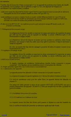

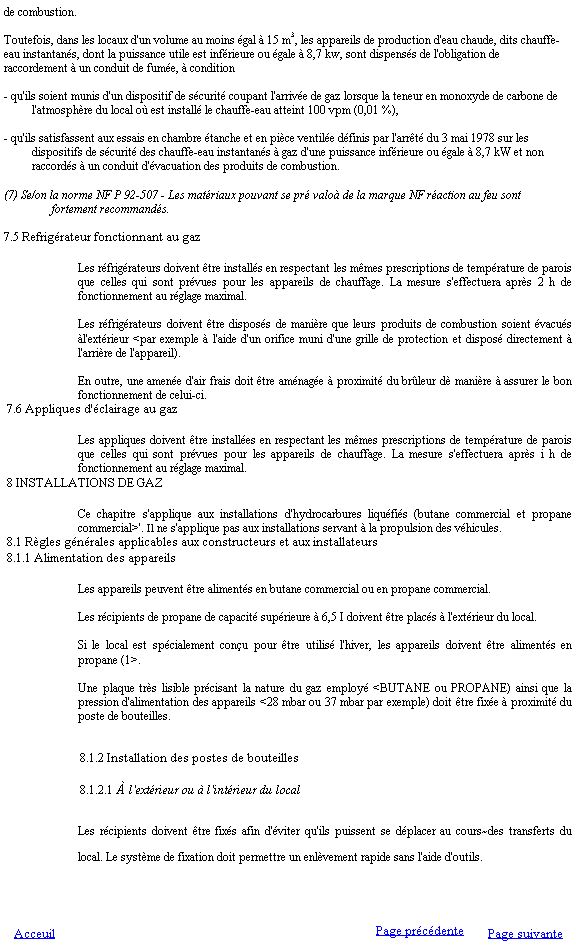

- Messages : 3742
Re: Emplacement des bouteilles gaz
Extrait de la norme 56-200 (AFNOR) relative aux camping-cars (entre autres). C'est la partie 8.1.2.3 qui répond à la question.
J'ai trouvé ces renseignements ici :
http://membres.lycos.fr/yannguinchard2/
(Il semble que se soit le résultat d'un OCR, pas corrigé, des docs papiers)
@+8.1.2.2 À l'intérieur du local
Les emplacements réservés aux bouteilles doivent être conçus de telle sorte que
- les bouteilles puissent être aisément placées ~ l'emplacement prévu sans être inclinées
- la manoeuvre des robinets et les démontages soient aisés
les orifices de ventilation du local ne puissent être obstrués.
Si les bouteilles sont placées dans un logement clos, celui-ci doit être ventilé par des ouvertures placées en partie haute et en partie basse d'une section minimale de 50 cm2 chacune.
8.1.2.3 À l'extérieur du local (ici)
Les bouteilles peuvent être installées soit à l'air libre, Soit à l'intérieur d'un abri encastré ou non dans le local.
Si elles sont à l'air libre, l'emplacement prévu pour leur installation doit être situé à plus de 0,50 m des portes et fenêtres du local ou de toute ouverture d'aération.
Si elles sont dans un abri, celui-ci doit être conçu de telle sorte que la manipulation des bouteilles et des robinets et (~) soit commode.
L'abri doit être ventilé par des ouvertures en partie haute et en partie basse d'une section minimale de 50 cm2 chacune et ne comporter ni appareillage susceptible de produire des flammes, de l'incandescence ou des étincelles, ni ouverture communiquant avec l'intérieur du local. Les câbles très basse tension traversant cet abri doivent être protégés.ou disposés de manière à ne pas être détériorés par les manipulations de la bouteille. La ou (les) ouverture(s) située(s) en partie haute du coffre doit (doivent) se trouver au plus à 10cm en-dessous du robinet du (des) récipients.
Les orifices de ventilation doivent être situés à plus de 0,50 m des portes et fenêtres ouvrantes du local ou de toute ouverture d'aération de celui-ci. Cette valeur se mesure selon le trajet réel de la vapeur à partir du point d'émission de celle-ci.

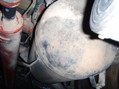

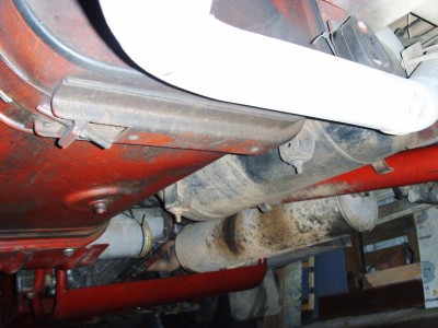

iveco33
- Patriarche
- Messages : 286
- Enregistré le : 26 mars 2008 15:32
salut les gars
sur mon iveco la reserve de gpl est dessous (reservoirs homologé ) mon vehicule est passé a l'apave et aux mines pour homologation en camping car (caravane).
pour ce qui est du danger ,c'est moins dangereux que l'essnce ou le gas oil car soupape de securité tarrée a 27 bar en france.
(pour memoire j'ai installé pendant 30 piges le gpl sur les voitures et les camping car.
a+ claude (iveco33) :
- Messages : 22721
tiens ! claude ! tu te fais rare par chez nous... j'ai eu de tes nouvelles par Serge mais a part ça...
tu nous méttrais une photo a l'occasion de ton réservoir gpl ? c'est surtout au niveau du remplissage que ça m'intrigue en fait, j'imagine qu'il n'est pas sur la bouteille mais déporté quelque part sur la carrosserie avec une conduite rigide ?

salut pascal je voudrais t'envoyer des photos ,mais je ne sais pas j'ai pris des photos avec le numerique ,mais j'arrive pas a les mettre en pièces jointes.
- Messages : 3742
Salut Claude,iveco33 a écrit :salut pascal je voudrais t'envoyer des photos ,mais je ne sais pas j'ai pris des photos avec le numerique ,mais j'arrive pas a les mettre en pièces jointes.
as-tu lu le tutoriel pour mettre les photos (il y a tout un post sur le sujet mais il n'est pas très visible
ici : viewtopic.php?f=11&t=57&p=13084&hilit=tutorial#p140
Si tu n'y arrives pas, je peux passer les chercher, contacte-moi par MP (message personnel, en bas à droite du message).
serge17800
- En colére !
- Messages : 348
- Enregistré le : 18 avr. 2008 17:28
Je parle au nom de Claude (iveco33).
Veuillez trouver ci-après les photos promises.
Cordialement.
Claude
Cordialement.
Claude
- Fichiers joints
Serge
- Messages : 22721
merci bien Serge et Claude...j'ai racheté un reservoir similaire de Jean Michel mais je suis un peu embèté parceque la valve de remplissage n'est pas déportée comme sur le tiens mais directement sur le réservoir et comme il faut conserver le détendeur et tout le bazard en position haute...ça laisse pas vraiment de latitude de placement du réservoir contrairement au tiens dont la valve est déportée...je sais que ça se fait...mais peut être pas vendu séparément d'un kit complet...j'ai même pensé récupérer le matos de mes parents qui comptent déséquiper leur véhicule qui roulait au GPL jusque là.mais entre le fait qu'il ne seront peut être pas ravi ue je les déleste de la valve également (ce qui laisserai un trou dans la carrosserie) et le fait que les interventions sur les bouteilles de gaz sont...pour le moins sensibles... (il y a quelques temps un type a fait sauter son pavillon en déséquipant son véhicule lui même
bref..affaire a suivre..mais je vais peut être me rabatre sur un réservoir a l'intérieur...ce qui présente égallement des risques
je ne sais pas en fin de compte comment Jean michel le remplissait quand c'était le sien...avec un accès par le haut c'est limité comme je disais.
