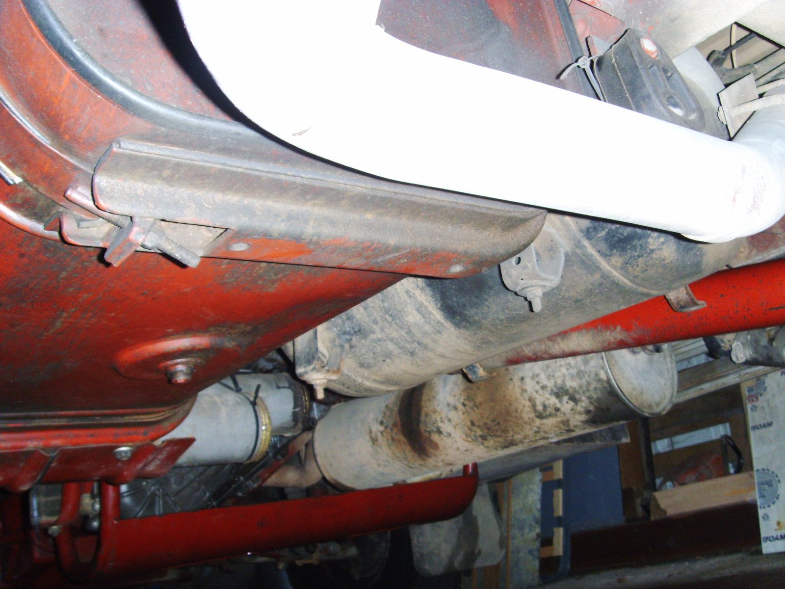

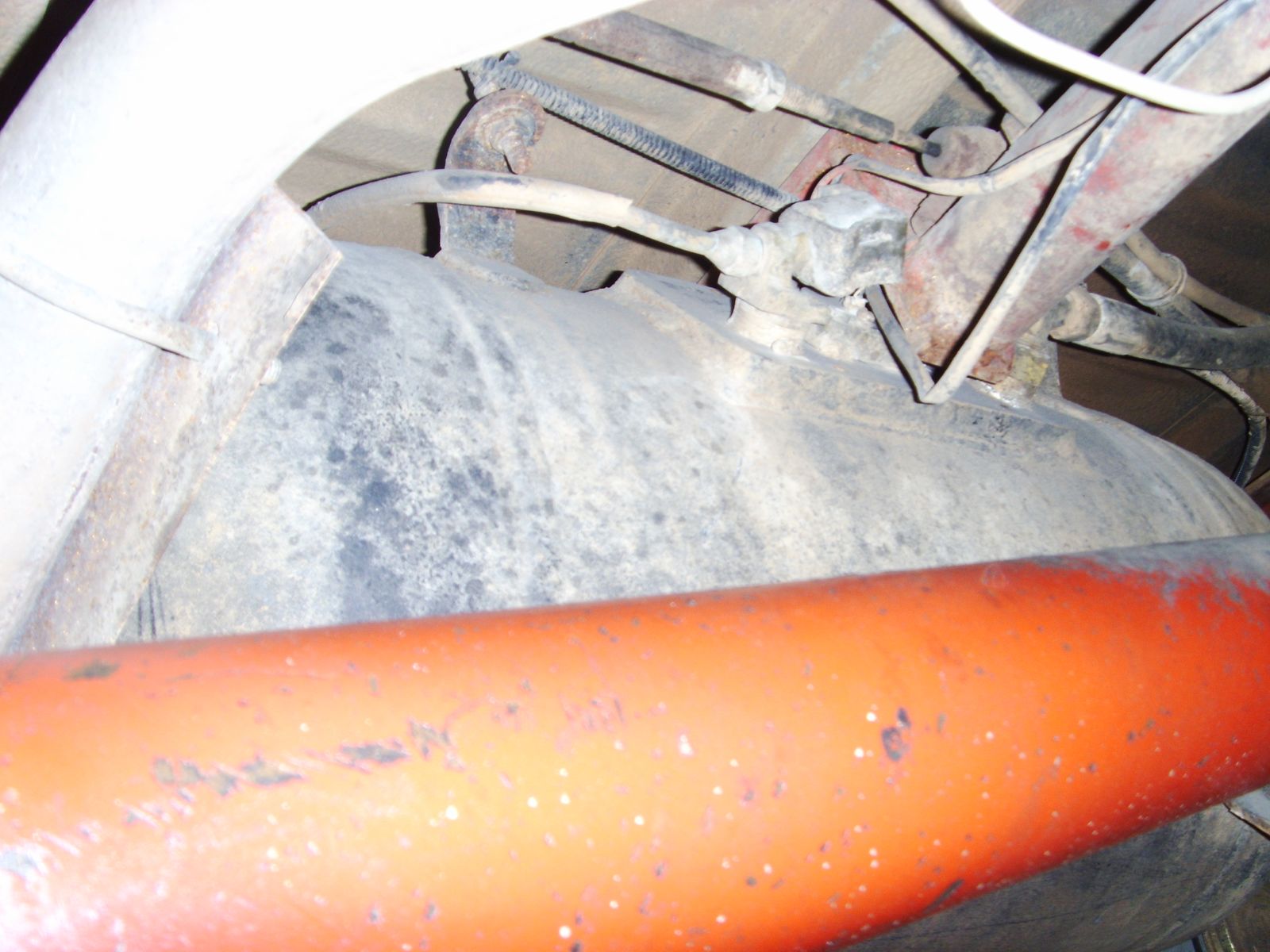

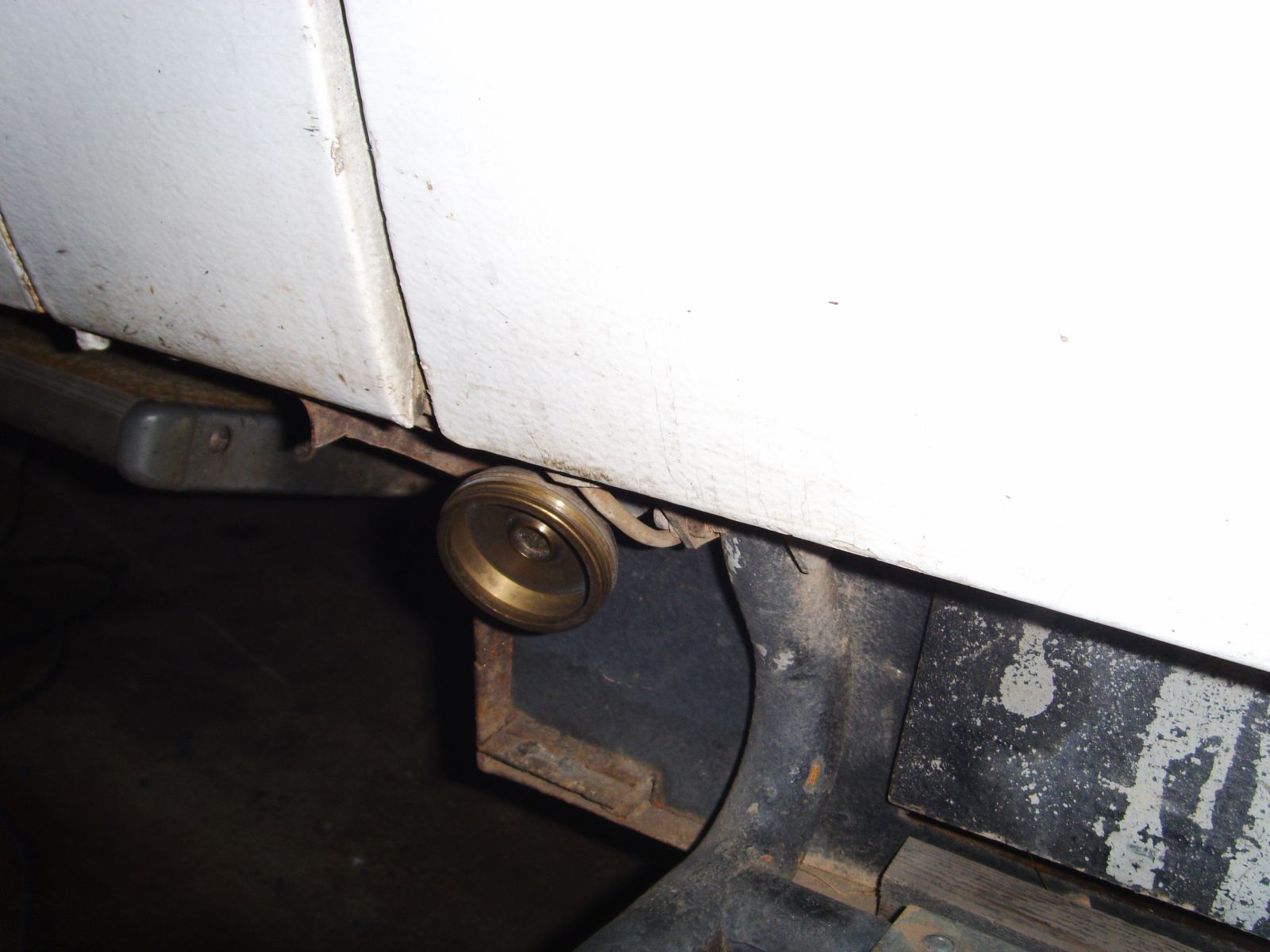

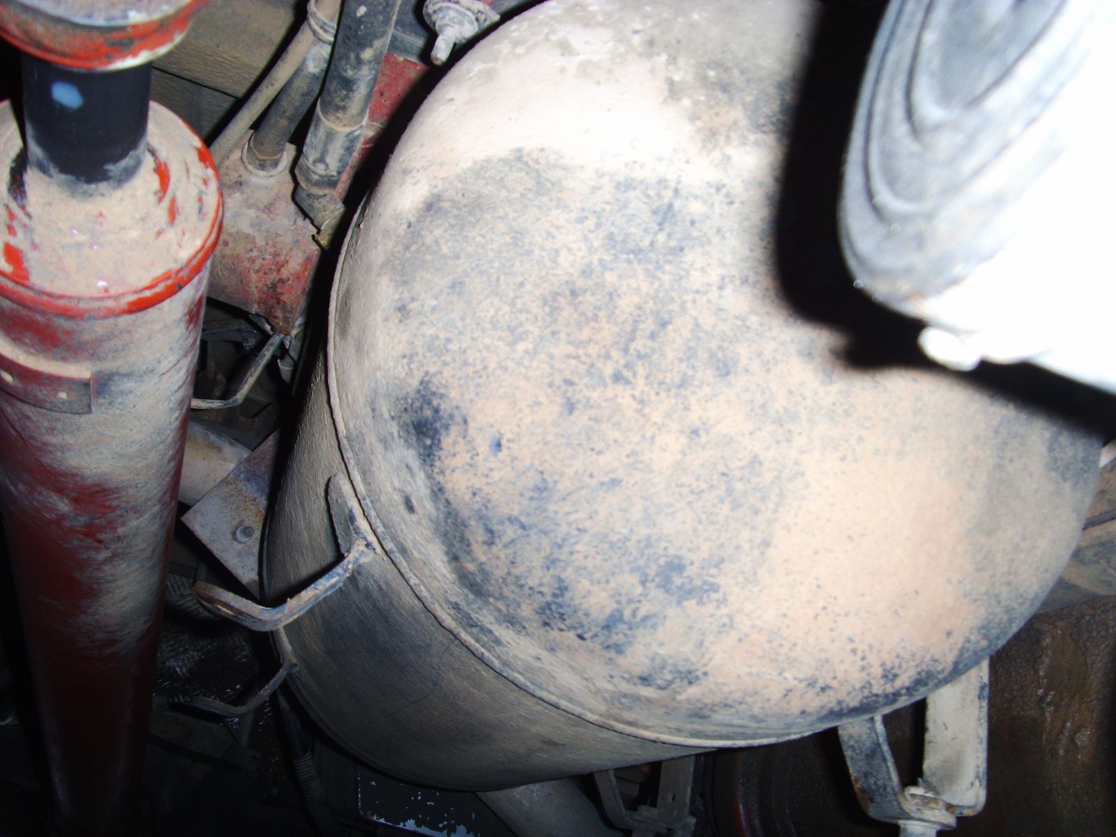

Je parle au nom de Claude (iveco33).
Veuillez trouver ci-après les photos promises.
Cordialement.
Claude
Emplacement du remplissage côté marchepieds passager
Modification de la traverse pour passer le réservoir de gaz (60L).<br />Au premier plan c'est l'arbre de transmission AR.
La photo parle d'elle même
Dans l'ordre de G à D: réservoir GO, réservoir 60L GPL, arbre de transmission AR et Pot échappement.
Serge
Messages : 22358
Re: Emplacement des bouteilles gaz
merci bien Serge et Claude...j'ai racheté un reservoir similaire de Jean Michel mais je suis un peu embèté parceque la valve de remplissage n'est pas déportée comme sur le tiens mais directement sur le réservoir et comme il faut conserver le détendeur et tout le bazard en position haute...ça laisse pas vraiment de latitude de placement du réservoir contrairement au tiens dont la valve est déportée...je sais que ça se fait...mais peut être pas vendu séparément d'un kit complet...j'ai même pensé récupérer le matos de mes parents qui comptent déséquiper leur véhicule qui roulait au GPL jusque là.mais entre le fait qu'il ne seront peut être pas ravi ue je les déleste de la valve également (ce qui laisserai un trou dans la carrosserie) et le fait que les interventions sur les bouteilles de gaz sont...pour le moins sensibles... (il y a quelques temps un type a fait sauter son pavillon en déséquipant son véhicule lui même :? )
bref..affaire a suivre..mais je vais peut être me rabatre sur un réservoir a l'intérieur...ce qui présente égallement des risques :?
je ne sais pas en fin de compte comment Jean michel le remplissait quand c'était le sien...avec un accès par le haut c'est limité comme je disais.
