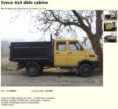

IVECO 4x4 Benne Doka Jaune 172.000km 13.000e
http://www.leboncoin.fr/vi/90061477.htm?ca=22_s
Il a l'air en bon état celui-là. Et peu de km moteur.

Dis donc, je n'avais pas vu effectivement la baisse de prix !! De 20 000 à 13 000 euros, il devient impatient le proprio.

165 000 km au début, 172 000 km maintenant : +7000 km - 7000€Thierry a écrit :Dis donc, je n'avais pas vu effectivement la baisse de prix !! De 20 000 à 13 000 euros, il devient impatient le proprio.
Allez, encore un effort

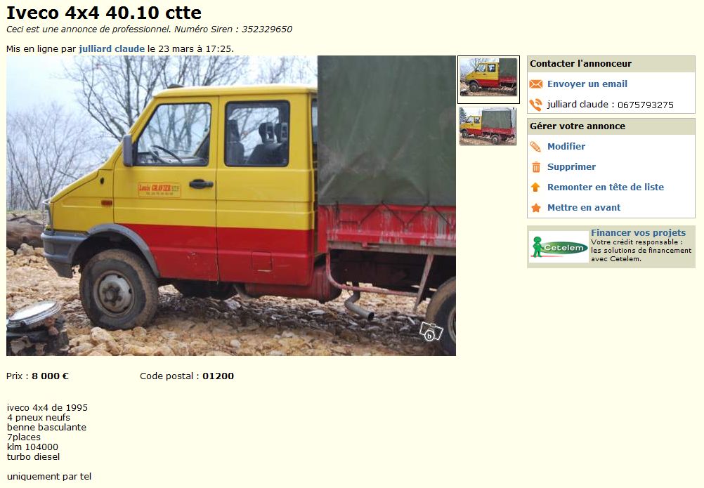

un autre un peu plus haut dans le département: http://www.leboncoin.fr/vi/102936072.htm?ca=12_s

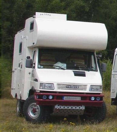

On a vu un IVECO au rassemblement de 2008 avec Cellule à fond plat.
Et y'avait de grosses traces noires de frottement sur le fond de la cellule au dessus des pneus arrière.
Source : http://pagesperso-orange.fr/intertp3/ba ... ag2008.htm

Ces traces noires, ça veut dire qu'il y avait frottement?
Une cellule qui bougeait, c'est ça le problème ? Je me demandais justement comment on pouvait bien fixer une caisse...Faut vraiment pas la perdre en route...

5-10 centimètres entre le pneus et la caisse à la moindre marche ça touche... alors en tout terrain... faut pas demander.Thierry a écrit :Ces traces noires, ça veut dire qu'il y avait frottement?Une cellule qui bougeait, c'est ça le problème ? Je me demandais justement comment on pouvait bien fixer une caisse...Faut vraiment pas la perdre en route...

Donc ça veut dire qu'il n'y a pas moyen de poser une caisse sur ce véhicule ?...

Mais si bien-sûr ! Mais cellule à fond plat j'y crois pas faut découper un passage pour les roues. C'est con de brider en débattement un véhicule tel que l'IVECO pour quelques centimètre manquant entre le pneus et la caisse.

en effet les passges de roue étaient pas assez creux sur celui de patibulaire...en plus du fait qu'il est monté en 900r16..ce qui est presque indispensable sur la plupart des iveco châssis cabine s'ils sont en ponts courts (ce qui est souvent le cas) sinon on atteint pas le 90...
je pense que l'appelation cellule a fond plat est un abus de language et qu'il y avait quand même un petit caissonage pour les roues..mais il faudrait le prévoir plus grand...
la cellule "a fond plat" est une dénomination pour moi par opposition a la cellule a fond en omega comme le genre de shelter qu'on met dans un pinzgauer..ou plus courant toutes les cellules pour pickup a poser directement dans la benne...
ou bien encore les cellule avec un fort porte à faux arrière qui redescend..comme sur les T3 double cab...
si tu veux pouvoir mettre et enlever la cellule..vu que tu n'as pas le droit de rouler "non carosser" le plus simple est de poser sur le plateau en effet..comme lecabougnot: http://web.mac.com/lecabougnot/Le_Cabou ... venue.html
mais ça ajoute le poids du plateau (200-300) kg et je ne sais pas si la hauteur est ainsi confortable...
reste qu'il faut admettre qu'avoir un véhicule 4x4 ne sigifie pas automatiquement qu'on doit faire du franchissement avec...

VENDU dans la journée !hippo a écrit :un autre un peu plus haut dans le département: http://www.leboncoin.fr/vi/102936072.htm?ca=12_s
Vache, faut être rapide là-dessus !!

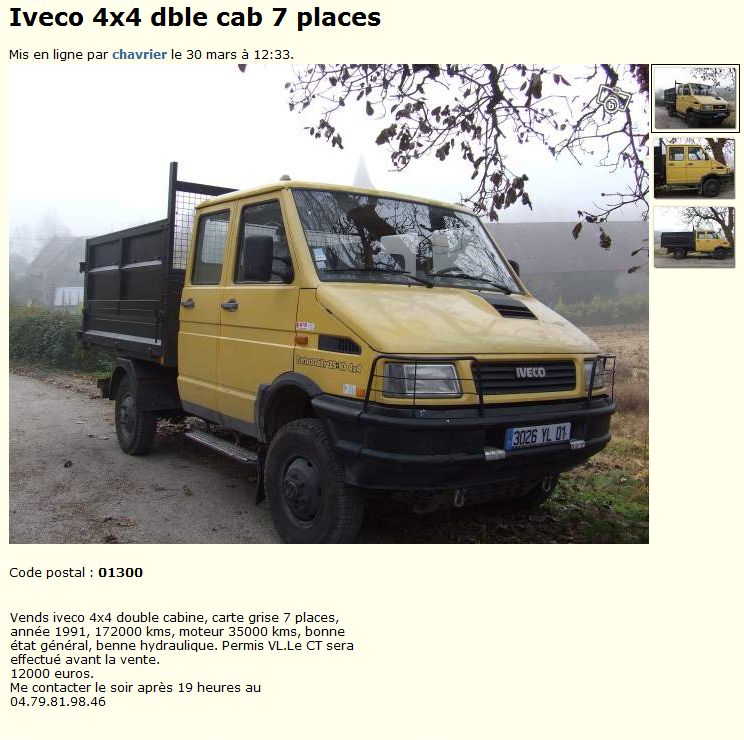

Tiens revoilà le jaune en double cabine avec sa benne...Bizarre non ? En tout cas le prix a encore baissé.
http://www.leboncoin.fr/vi/104392883.htm?ca=22_s
Mais y'a toujours le problème d'une caisse à poser dessus...

non non pas bizarre... l'annonce était simplement arrivée a expirationThierry a écrit :Tiens revoilà le jaune en double cabine avec sa benne...Bizarre non ? ...
