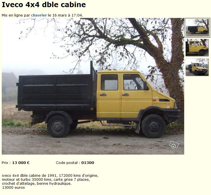

IVECO 4x4 Benne Doka Jaune 172.000km 13.000e
Thierry
http://www.leboncoin.fr/vi/90061477.htm?ca=22_s
Il a l'air en bon état celui-là. Et peu de km moteur.

Mais au fait, c'est interdit de découper la partie arrière de la cabine pour y poser une cellule ? Ca permettrait de gagner du poids non ?
Dis donc, je n'avais pas vu effectivement la baisse de prix !! De 20 000 à 13 000 euros, il devient impatient le proprio.

165 000 km au début, 172 000 km maintenant : +7000 km - 7000€Thierry a écrit :Dis donc, je n'avais pas vu effectivement la baisse de prix !! De 20 000 à 13 000 euros, il devient impatient le proprio.
Allez, encore un effort
