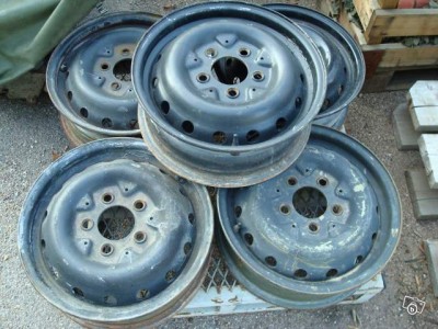

ici des jantes de "G" manifestement à portées coniques..ou sphériques http://www.leboncoin.fr/vi/68832548.htm?ca=12_s

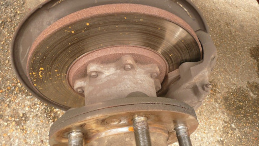

download/file.php?id=5407&mode=view
d'autres suggestions ? :wink:
geo
Je pars
Je pars
Messages : 1301
Re: Monte de pneu pour Sprinter
Message par geo »
nan, pis de toutes façons je sais que j'ai raison :mrgreen:
les différents montages existent, c'est sûr (preuves en image de Mister Hippo)

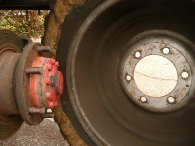

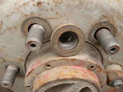

tu as des élargisseurs de voies?
il y a quelque chose de curieux dans tes écrous , ils sont visiblement fait pour serrer un goujon car le filetage ne démarre pas au ras de l'écrou Il sont fait en deux parties dont une a un diamètre plus gros permettant de "passer au dessus " de la partie non filetée du goujon
je serais tenté de dire que le montage initial ferais que le goujon centre le trou de la roue par sa partie non filetée et que l'écrou est prévu pour un dépassement de cette partie hors de l' épaisseur de la jante.
ecrou de roue.jpg (6.21 Kio) Vu 16211 fois
peut-être que cet " élargisseur" déporte la jante sur un filetage apparemment trop petit pas rapport au trou de la roue, l'empêchant d être tenue en rotation
curieux montage quand même :(
Messages : 20779
Nomade a écrit :...
il insiste le bougre :lol: tu es donc toujours persuadé qu'il n'a que les formules 1 qui ont des roues centrées par leur moyeux...
il faut donc aussi que j'aille démonter mes roues de formule brutt pour te convaincre :lol:
c'est con j'ai mal au dos..mais promis je le ferais..pour ta culture perso :wink:
j'adore quand on s'accroche a ses certitudes même devant les évidences :mrgreen:
Messages : 3301
Message par Bruno Jordan »
On voit bien que le diamètre de l'alésage est nettement plus grand que le diamètre des vis.
Donc c'est bien l'alésage central qui centre.
Messages : 20779
oui Bruno, je pense que Daniel l'a bien vu...mais il suggère que la présence de "l'élargisseur de voie" dont je ne connais pas la fonction exacte ici..mais dont j'ai pu constater la présence sur tous les autres iveco 4x4 dont j'ai démonté les roues (4)..
que donc cette entretoise empècherai la roue d'atteindre une partie élargie des goujons pour la centrer...
que donc en gros les ingénieurs de chez iveco seraient des billes... c'est possible..mais alors ceux de chez brimont ils étaient encore plus cons alors parceque même sans cet élargisseur de voie ils ont fait pareil . :mrgreen:
je précise que je n'ai aucune préférence pour l'un ou l'autre des systèmes...
ce n'est pas le critère de choix que j'ai retenu pour l'achat de mes camions :lol:
mais si au moins 2 d'entre eux présentent ce montage..je suis en droit d'affirmer que ça existe et de penser que ce ne sont pas les 2 seuls exemples sur la terre (avec les formules 1..? mais là désolé j'ai pas vérifié l'info..et comme je la tiens de Daniel... :roll: ) :wink:
la roue est bien plaquée par les autres écrous... et on constate le même jeu périphérique inégal...et l'ecrou plat sans chanfrein sur jante

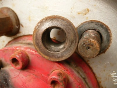

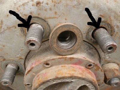

quand on retire la roue on voit qu'il n'y a pas plus de chanfrein de l'autre coté de la roue...et qu'il n'y a pas d'artifice intercallé sur le moyeu

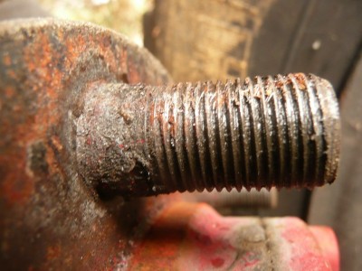

un zoom sur les goujons montre que ceux ci ne sont pas élargit a la base si ce n'est par la crasse accumulée dans l'espace entre ceux ci et les trous de la roue justement

hippo a écrit :oui Bruno, je pense que Daniel l'a bien vu...mais il suggère que la présence de "l'élargisseur de voie" dont je ne connais pas la fonction exacte ici..mais dont j'ai pu constater la présence sur tous les autres iveco 4x4 dont j'ai démonté les roues (4)..
donc toujours pour la culture perso... je posais la question au sujet de cet élargisseur...il y a biennnnn longtemps...là:
viewtopic.php?f=7&t=697&p=16068#p16068
et comme souvent... j'ai du chercher la réponse moi même dans les post qui suivent...
enfin là réponse...comme quoi les autres ivecos 4x4 l'avaient bien égallement...parceque pour le reste...
les jantes des Iveco 4x4 étant spécifiques a celui ci (de ce qu'on en sait pour le moment) et étant de plus disponibles avec différents déports... du moins entre les 5,5 et 6,5 de large... on peut se demander quel estt l'intéret de jouer sur l'épaisseur de cette calle plutôt que sur la position du voile de roue :roll:
pour ce qui est des écrous, comme l'a fait remarquer Daniel, ils sont en 2 parties sur l'iveco (rondelles tournante prisonnière) mais d'un seul tenant sur le brutt... voili voilou
