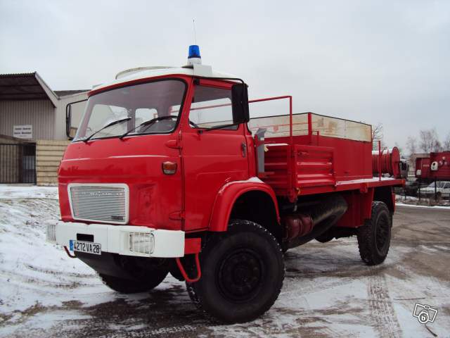

j'y ajoute celles-ci prises il y a quelques temps maintenant: viewtopic.php?f=54&t=2185&p=18798&hilit=sm8+beke#p18798

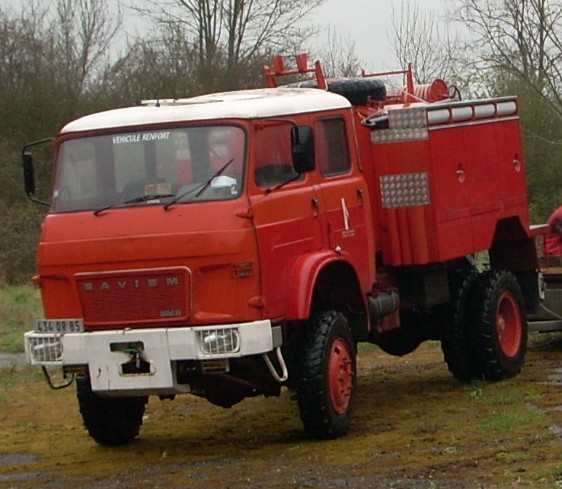

Celui-ci est un SM8, ou SM7 non 4x4!
Messages : 3865
Re: SM8 pompier Photos du Net
Exact je m'en suis aperçu un peu tard et il devrai être banni! mais dans un premier temps je n'ai pas réussi a l'enlever et ensuite je me suis dis que ça pourrai interesser quelqu'un au niveau du carrossage ! pour la petite histoire c'est une entreprise de déménagement qui l'avait acheté au domaine et fait transformer par trouillet ! ça donne une idée du volume (presque)maximum carossable enfin avec un certificat de car. en bonne et due forme pour ceux comme moi qui auront besoin par la suite d'un maximum d'espace !

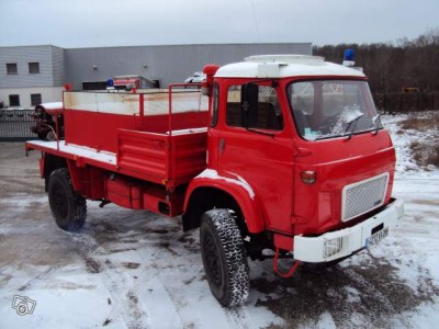

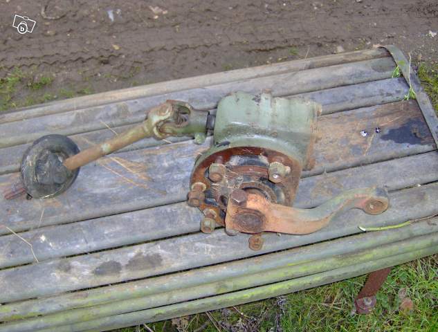

un petit nouveau :
actuellement à vendre sur le b.. c..n.
olivier

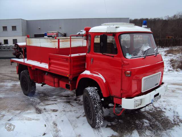

le camionneur29
Message par le camionneur29 »
Tiens le camion au collègue :

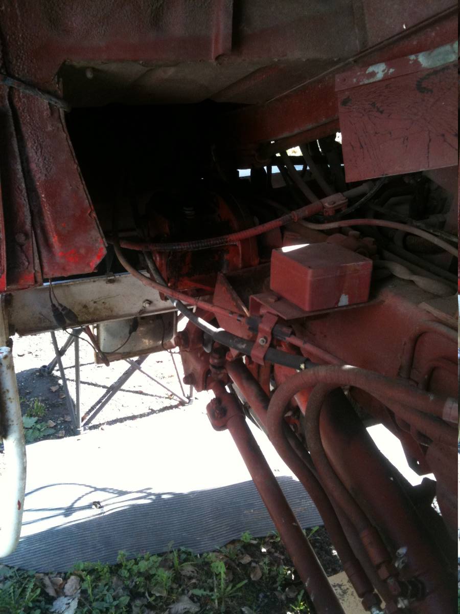

Y'a pas grand chose a dire dessus! celui ci a un soucis de pompe de direction malheureusement!
Par contre ton topic de levage de cabine va peut être être utile! :wink:

le camionneur29 a écrit :... un soucis de pompe de direction malheureusement!
faut voir si c'est le boitier ou si c'est la pompe :roll:

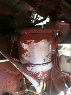

Oui beh c'est bien la pompe.
Messages : 3865
bon ben faut en trouver une qui marche aprés elle tient juste par deux boulons et deux durites sont connectées dessus, et il y a largement la place pour démonter sans avoir à relever.

il me semble que c'est le bocal de l'huile d'assistance et non la pompe de DA

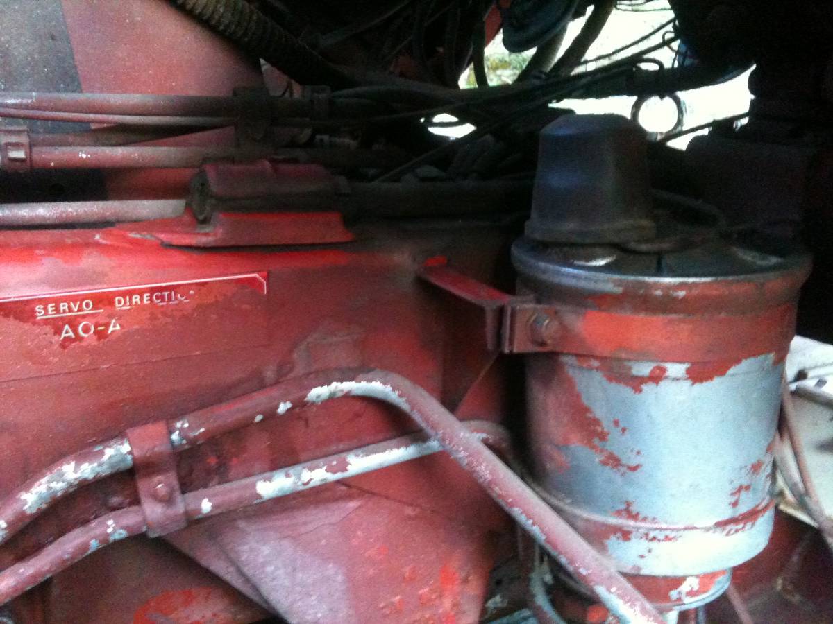

toy38 a écrit :Bonjour les gros :D :D :D
bruno et cie
tu as raison. La pompe d'assistance hydraulique est accouplée au compresseur d'air. Par contre pour y intervenir il faut avoir basculé la cabine.
Messages : 3865

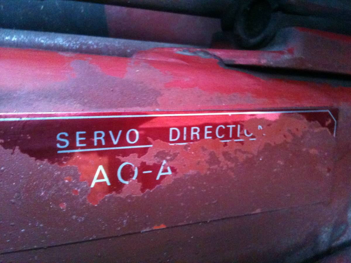

en suivant les durites, effectivement une va au verrin DA direct et l'autre aussi via le compresseur, j'ai trouvé aussi sous une couche de peinture une plaque :
mais ça doit pouvoir se faire sans relever à moins de vouloir changer la durite qui va au compresseur ...
