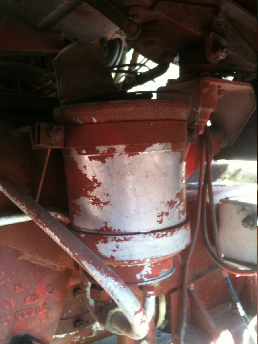

Y'a pas grand chose a dire dessus! celui ci a un soucis de pompe de direction malheureusement!

Messages : 20215
Re: SM8 pompier Photos du Net
le camionneur29 a écrit :... un soucis de pompe de direction malheureusement!
faut voir si c'est le boitier ou si c'est la pompe :roll:

Oui beh c'est bien la pompe.
Messages : 3865
bon ben faut en trouver une qui marche aprés elle tient juste par deux boulons et deux durites sont connectées dessus, et il y a largement la place pour démonter sans avoir à relever.
Message par toy38 »
Bonjour les gros :D :D :D
il me semble que c'est le bocal de l'huile d'assistance et non la pompe de DA
bruno et cie
Message par commandher »
toy38 a écrit :Bonjour les gros :D :D :D
bruno et cie
tu as raison. La pompe d'assistance hydraulique est accouplée au compresseur d'air. Par contre pour y intervenir il faut avoir basculé la cabine.
en suivant les durites, effectivement une va au verrin DA direct et l'autre aussi via le compresseur, j'ai trouvé aussi sous une couche de peinture une plaque :
mais ça doit pouvoir se faire sans relever à moins de vouloir changer la durite qui va au compresseur ...
