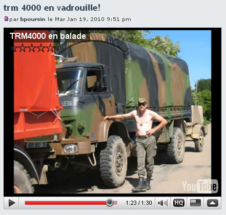

Je crois que c'est sourtout de la négligence...en trial camion certain montait les pneus arrière à l'envers pour soit disant avoir une meilleure accroche en marche arrière...c'est débile!
Je connais un technicien de chez Michelin qui en rigole encore... :P

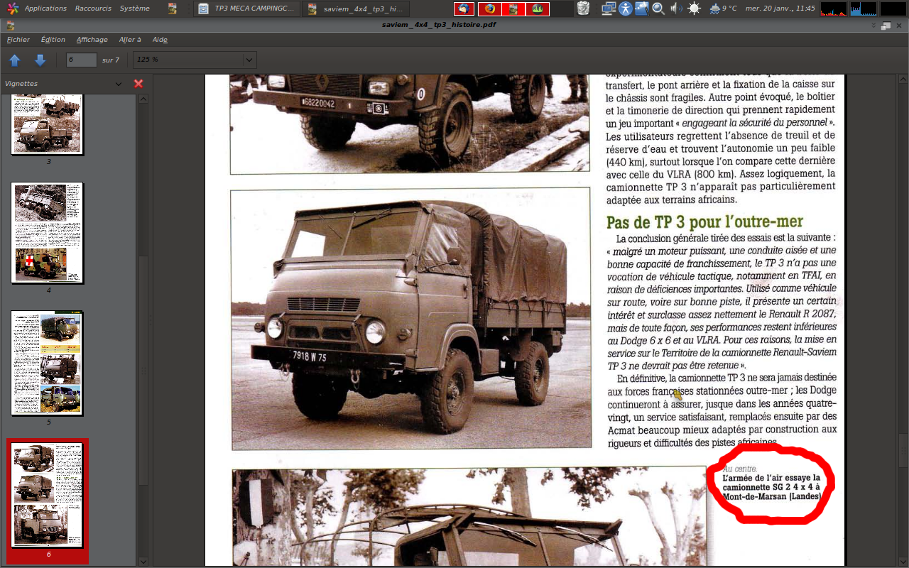

à mon avis c'est surtout de l'incompétence/ignorance de nos amis mecanos militaires
sur cet exemple, on en voit le premier équipé ds le bon sens et le deuxième tous les pneus ds l'autre sens :?: :lol:
Nomade où es tu ?
Nomade où es tu ?
Messages : 2274
Re: Sens de montage des pneus
Message par Nomade »
Mauvaise langue Geo! :twisted:
ceux dans le bons sens sont sur le militaire , mais l'autre t'es sûr qu'il n'est pas civil? :wink:
geo
Ca va saigner
Ca va saigner
Messages : 1299
Message par geo »
nan nan c'est bien des militaires
la preuve juste en dessous :wink:
et en plus ds les Landes ... :twisted: ha ha ha (rire satanique)
sans rancune aucune :wink: :mrgreen:
edit: pdf complet sur ce post : viewtopic.php?f=45&t=3610#p36043
