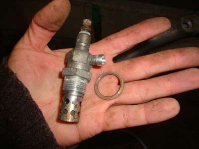

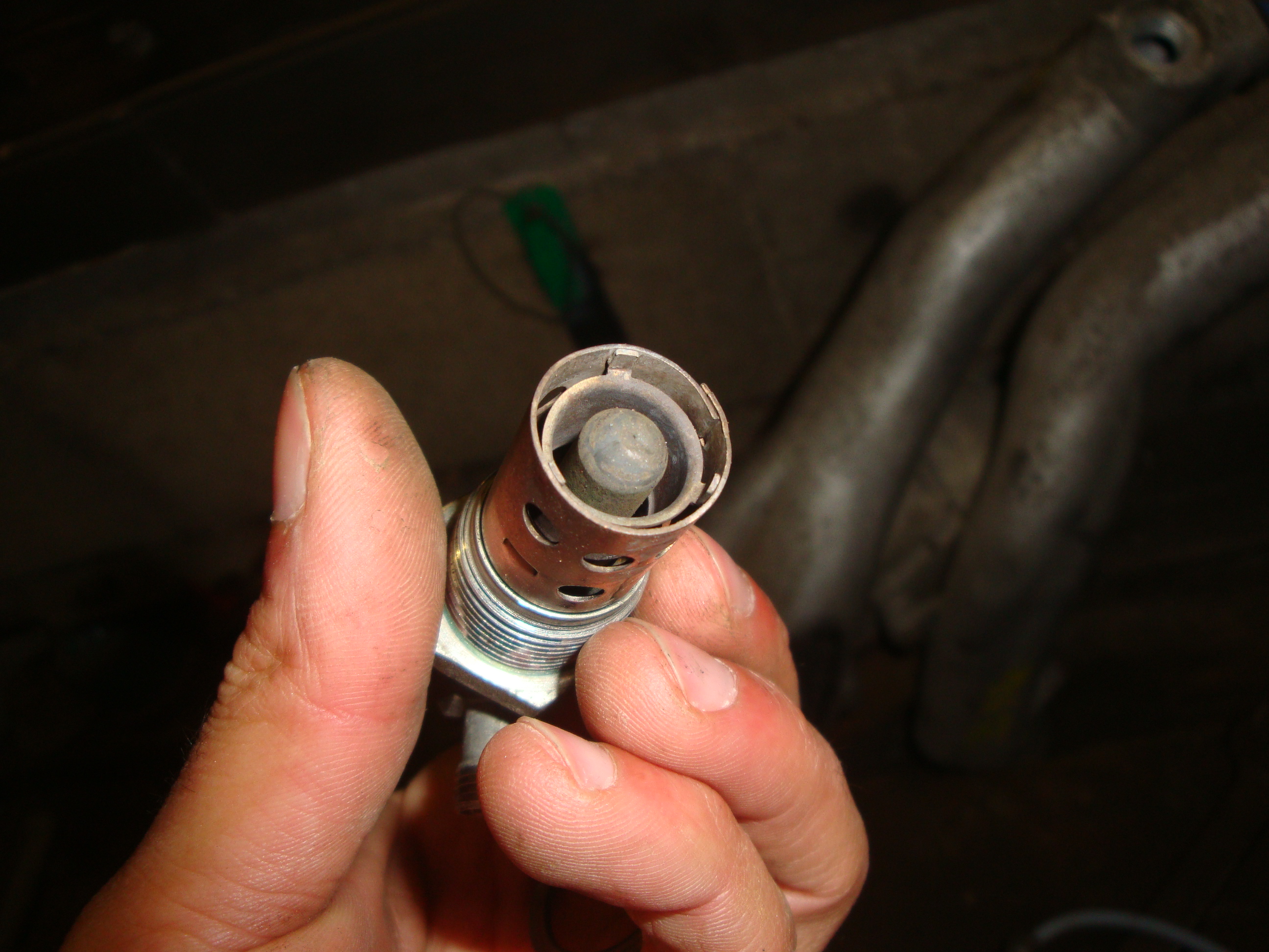

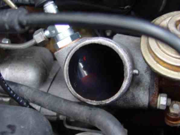

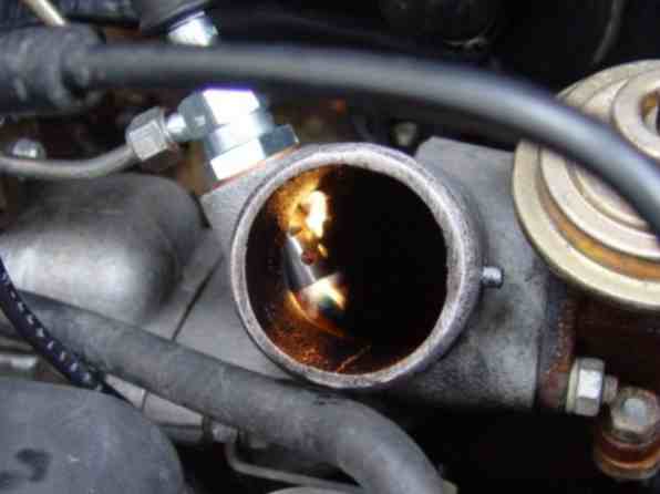

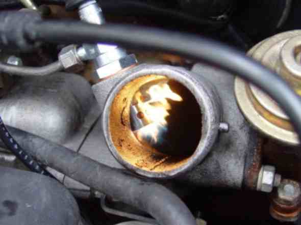

Le système Flamstart est une bougie unique placée dans la tubulure d'admission d'air, elle est combinée avec une arrivée de gasoil qui vient s'enflammer au contact de la bougie incandescente, ça chauffe l'air aspiré au démarrage et facilite l'explosion.

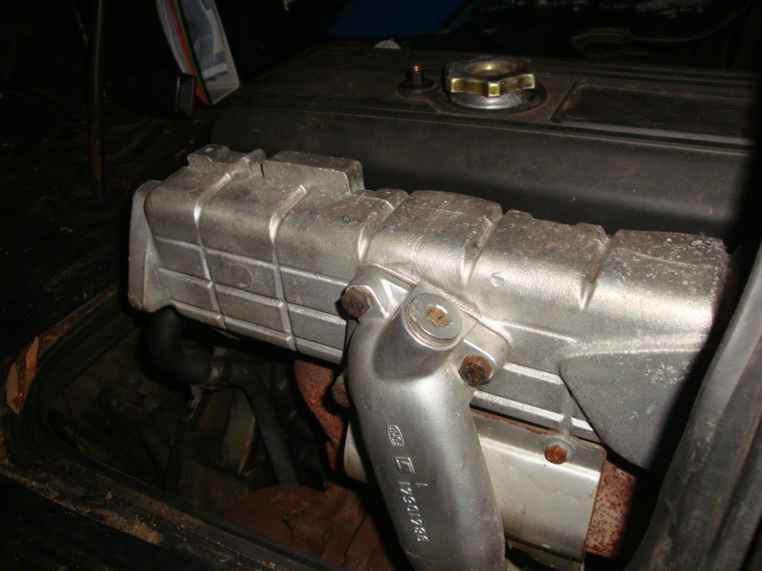

J'en ai récupéré une dernièrement : Elle s'installe juste ici, à la place de ce bouchon, le filetage est le même J'ai récupéré des photos du cycle de fonctionnement du système sur un site :

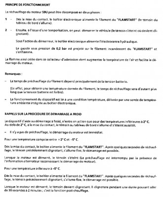

Mise du contact, si la température est inférieure à 2° le voyant au tableau de bord s'allume, la bougie se met à chauffer Le voyant s'éteint, tu actionnes le démarreur, le gasoil arrive à la bougie Attention toutefois car le système ne se compose pas que de la bougie, il faut aussi penser à prendre l'électrovane qui envoie le gasoil vers la bougie, le boitier qui contrôle la température extérieure et qui pilote l'électrovane, et le faisceau électrique pour brancher le boitier.
Voilà quelques docs que j'ai extraites d'un pdf : Tu peux aussi trouver la bougie sur les Ivéco, d'ailleurs ils ont un post sur lequel ils en parlent dans leur rubrique, mais prends plutôt du Renault pour la partie électronique, il y a apparemment un soucis de fiabilité sur la version Ivéco.
Ah et puis tu peux la trouver neuve chez oscaro, c'est bien moins cher que RVI :

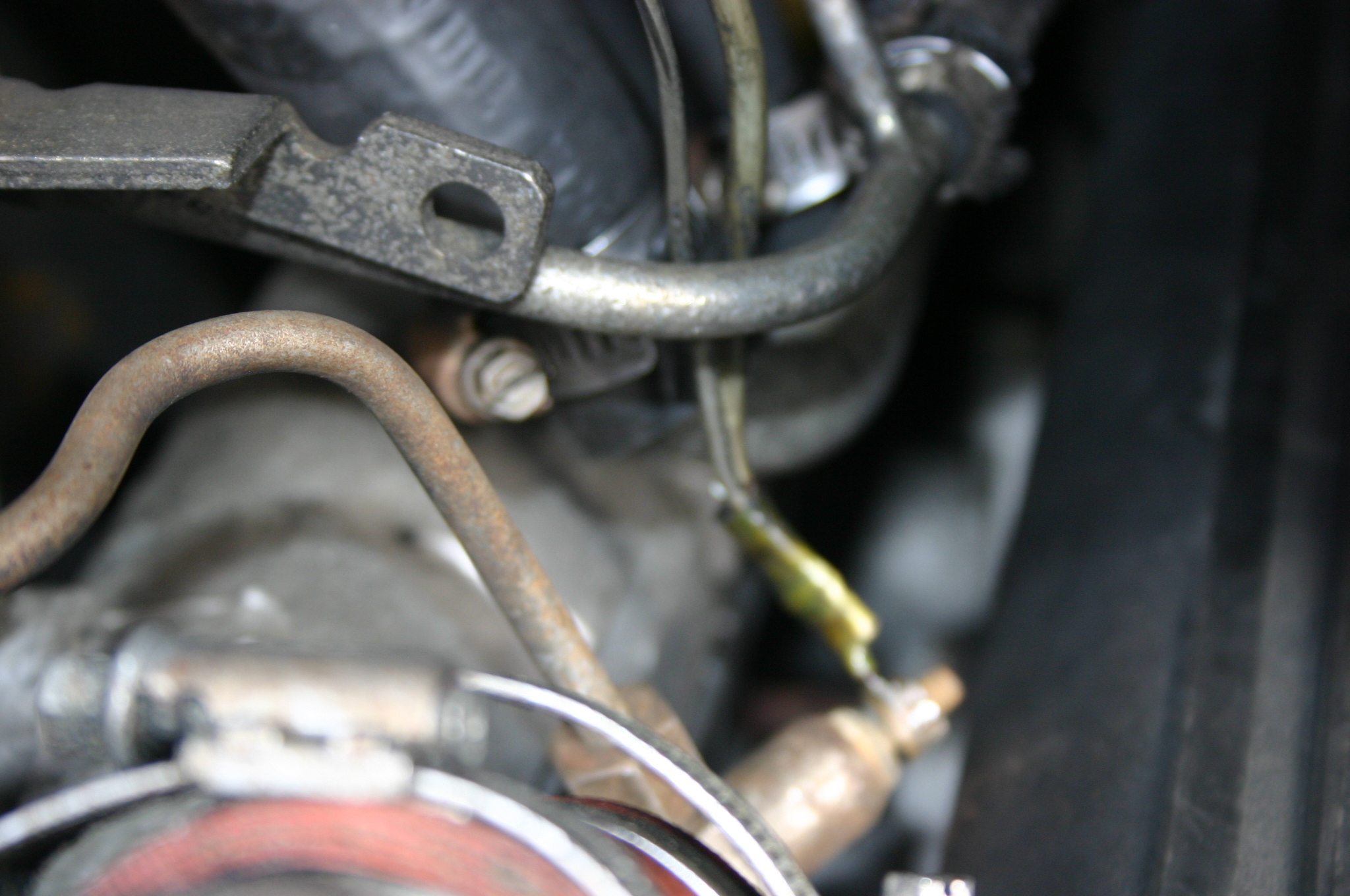

JE te mets une photo de la bougie sur mon ivéco avec les deux fils qui arrivent dessus; un, le plus gros qui fait diam 3mm le petit 1.5mm je n'arrive pas à voir où il partent dans le faisceau ,
- Messages : 3689
Re: Préchauffage des B ?
Bonsoir
Sur la photo, il semblent être connectés ensemble. Si c'est le cas, le gros fil doit être l'alimentation et le petit un voyant par exemple.

je pense que c 'est ça pour le contact le voyant s 'allume une fraction de seconde , puis quand il fait froid plus froid , il reste allumer , et il clignote , comme tu le dis c 'est alimentation et voyant j ai essayé de voir ou les fils etaient reliés mais dans le faisceau scotché !!!!!!!!!! impossible de voir

dimitri c'est la photo de quel moteur qu'il y a en présentation du flamstart?
et ce système c'est un peu le même procédé que le startpilote nan?

Pour le moteur qui est en photo je ne sais pas, j'ai trouvé les photos sur un site et ce n'était pas précisé, je ne sais pas si ce genre de bougie de préchauffage est spécifique aux sofims ou pas.
Par contre le système n'agit pas comme du startpilote, quand tu mets du startpilote dans l'admission d'air tu envoies un gaz inflammable dans tes cylindres alors que la bougie flamstart n'envoie que de l'air réchauffé.
Quelques personnes du forum ont fait remarquer que le startpilote n'est pas très bon à utiliser, hormis que ça détruise la couche d'ozone
, ça fait exploser le mélange plus tôt que le point d'explosion normal.
