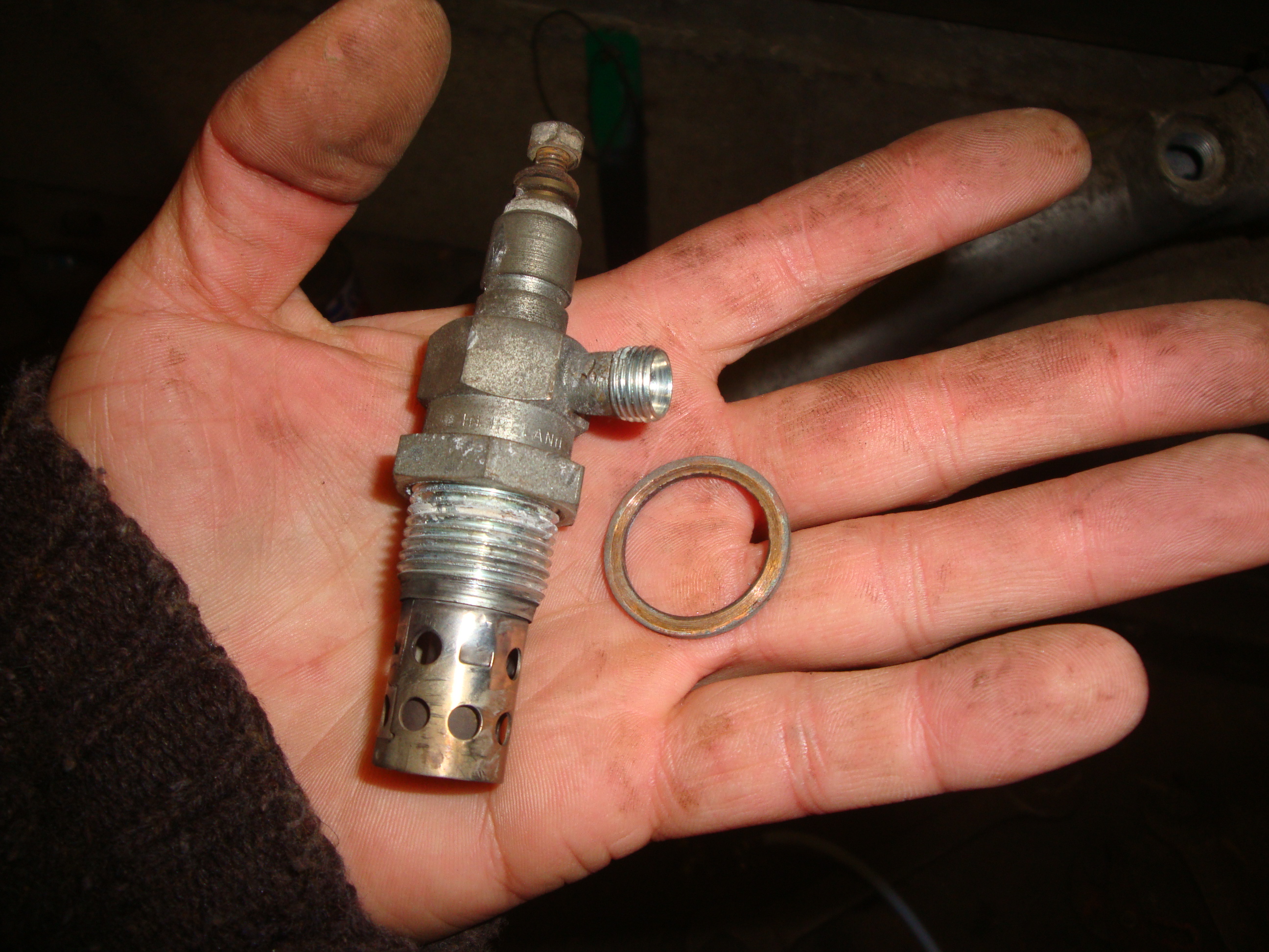

Le système Flamstart est une bougie unique placée dans la tubulure d'admission d'air, elle est combinée avec une arrivée de gasoil qui vient s'enflammer au contact de la bougie incandescente, ça chauffe l'air aspiré au démarrage et facilite l'explosion.
J'en ai récupéré une dernièrement : Elle s'installe juste ici, à la place de ce bouchon, le filetage est le même J'ai récupéré des photos du cycle de fonctionnement du système sur un site :
Mise du contact, si la température est inférieure à 2° le voyant au tableau de bord s'allume, la bougie se met à chauffer Le voyant s'éteint, tu actionnes le démarreur, le gasoil arrive à la bougie Attention toutefois car le système ne se compose pas que de la bougie, il faut aussi penser à prendre l'électrovane qui envoie le gasoil vers la bougie, le boitier qui contrôle la température extérieure et qui pilote l'électrovane, et le faisceau électrique pour brancher le boitier.
Voilà quelques docs que j'ai extraites d'un pdf : Tu peux aussi trouver la bougie sur les Ivéco, d'ailleurs ils ont un post sur lequel ils en parlent dans leur rubrique, mais prends plutôt du Renault pour la partie électronique, il y a apparemment un soucis de fiabilité sur la version Ivéco.
Ah et puis tu peux la trouver neuve chez oscaro, c'est bien moins cher que RVI :
Bougie de préchauffage BERU 0101223449
