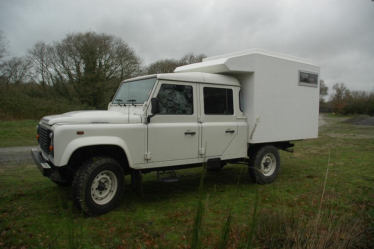

j'ai fait l'acquisition en décembre 2008 d'un defender td4 sur lequel j'ai posé une cellule en nidaplast que j'ai réalisé

Re: def44 le nouveau
cliquer sur l'adresse
http://picasaweb.google.fr/lescroisy44/ ... directlink
voici un échantillon des opérations de construction
a ce stade la cellule pése 68 kg
re pascal
les pannneaux sont constitues de chaque cote d'une couche de resine ,ensuite on applique un mat ou "fibre " de 450 g ,une autre couche de resine et on laisse secher
une fois que la realisation de tous les panneaux est termnee on procede au montage des panneaux a l'aide d'une colle et on laisse secher
après avoir constitue la boite ,on reforce les angles a l'aide d'un tissage et on peut eventuellement mettre un gelcoat
l'intérieur de la cellule est constitue de meuble ( 2 banquettes si servent egalement de couchage ,une partie cuisine ,une armoire avec wc portable et un reservoir de fuel de 100l pour appoint par gravitation dans le reservoir principal) et confection au plus pres de la cabine du vehicule d'un reservoir d'eau de 150 l
tout cela est fabrique en nida de 10mm cela donnera une ossature comme les bateaux
l'ensemble sera gelcoate moins d'entretien
pour se qui est de la resistance une vraie tôle c'est du costau
l
pas de passage aux mines ceci est consideré comme un chargement
pour l'idée j'ai pris des renseignements sur le site de felix la tortue et ensuite vogue la galere pas de dificulte majeur pour la realisation si quelqu'un t'explique correctement la procedure pour fabriquer les panneaux
pour le reste il faut chercher les fournisseurs sur internet
n'hesites pas pour les infos

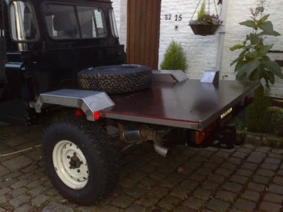

ce montage est aussi realise par des professionels
ATLAS
POLYCOMPOSITE
ET TU VIENS FIXER TA CELLULE DESSUS
