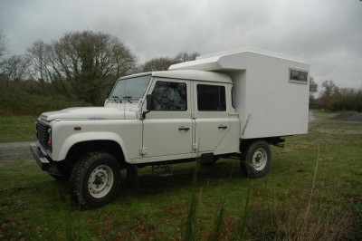

j'ai fait l'acquisition en décembre 2008 d'un defender td4 sur lequel j'ai posé une cellule en nidaplast que j'ai réalisé

def44 a écrit :...j'ai posé une cellule en nidaplast que j'ai réalisé
salut et bien venu a toi,
Nidaplast ? est ce un nids d'abeille de polypro ? j'ai déjà vu une réalisation de ce type quelque part..mais je ne sais plus ou?...peut être sur ce forum d'ailleurs...ou peut être n'était ce que pour les aménagements intérieur de celle ci...
peux tu nous en dire plus ssur la fabrication de la tienne et le matériaux en question? façon de le travailler, prix et poids au m2 , épaisseur enfin..tout ce qui te semble utile quoi :wink:

cliquer sur l'adresse
http://picasaweb.google.fr/lescroisy44/ ... directlink
voici un échantillon des opérations de construction
a ce stade la cellule pése 68 kg
merci de votre accéuil

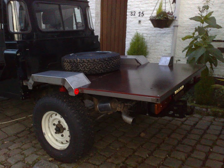

est il prévu une couche de fibe de verre et un gel coat en finition?
quelle est la résistance espérée a la perforation?
moi je dis ça..j'ai bien mi du sandwich alu très fin sur mon iveco..mais je sais que les branches seraient impardonnables de ce coté là :?
et il est surprenant de penser égallement que le contenu de la boite sera beaucoup plus lourd que le contenant au final...beau projet en tous cas..tu as pris ton inspiration ou?
car j'ai déjà vu une cellule faite avec ce matériaux mais je ne sais plus ou?
enfin...tu as rallongé le châssis non? le porte à faux en arrière de la roue est impressionant question répartition des masses..tu envisages une homologation a la fin?

les pannneaux sont constitues de chaque cote d'une couche de resine ,ensuite on applique un mat ou "fibre " de 450 g ,une autre couche de resine et on laisse secher
une fois que la realisation de tous les panneaux est termnee on procede au montage des panneaux a l'aide d'une colle et on laisse secher
après avoir constitue la boite ,on reforce les angles a l'aide d'un tissage et on peut eventuellement mettre un gelcoat
l'intérieur de la cellule est constitue de meuble ( 2 banquettes si servent egalement de couchage ,une partie cuisine ,une armoire avec wc portable et un reservoir de fuel de 100l pour appoint par gravitation dans le reservoir principal) et confection au plus pres de la cabine du vehicule d'un reservoir d'eau de 150 l
tout cela est fabrique en nida de 10mm cela donnera une ossature comme les bateaux
l'ensemble sera gelcoate moins d'entretien
pour se qui est de la resistance une vraie tôle c'est du costau :!: :!: :!: :!: l
pas de passage aux mines ceci est consideré comme un chargement
pour l'idée j'ai pris des renseignements sur le site de felix la tortue et ensuite vogue la galere pas de dificulte majeur pour la realisation si quelqu'un t'explique correctement la procedure pour fabriquer les panneaux
pour le reste il faut chercher les fournisseurs sur internet
n'hesites pas pour les infos :D

après avoir pris des infos a la drire pas de modifs de châssis aucune trasformation pas de problene il considere que la cellule (deposable) est pose sur un plateau
Messages : 22235
Re: def44 le nouveau
def44 a écrit :après avoir pris des infos a la drire pas de modifs de châssis aucune trasformation pas de problene il considere que la cellule (deposable) est pose sur un plateau
c'est sur que l'aspect amovible joue en ta faveur..mais en même temps si on suit les "règles" tu ne peux pas rouler sans non plus donc dans l'interprétation strict des textes c'est pas tout a fait légal
mais je doute qu'on t'ennui avec ça...
alors polypro?

tu peux rouler sans la cellule :D
ce montage est aussi realise par des professionels
ATLAS
POLYCOMPOSITE
ET TU VIENS FIXER TA CELLULE DESSUS
