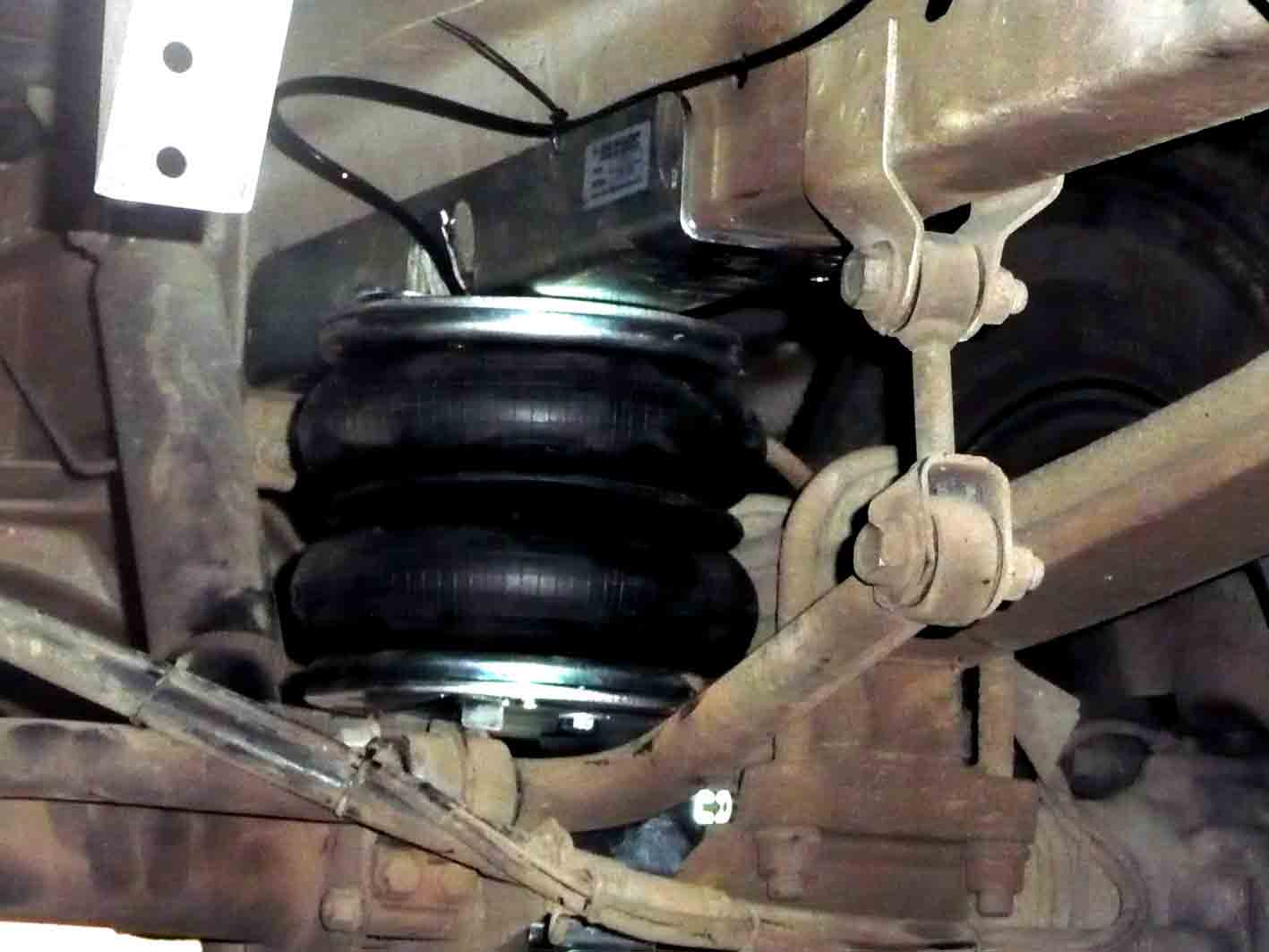

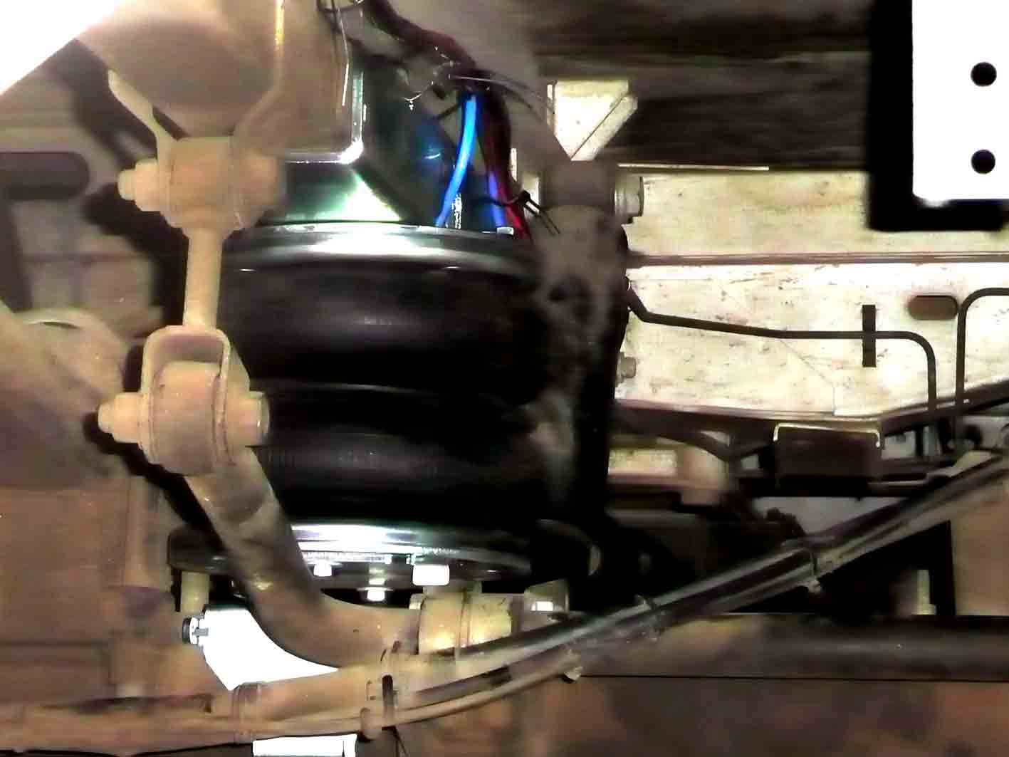

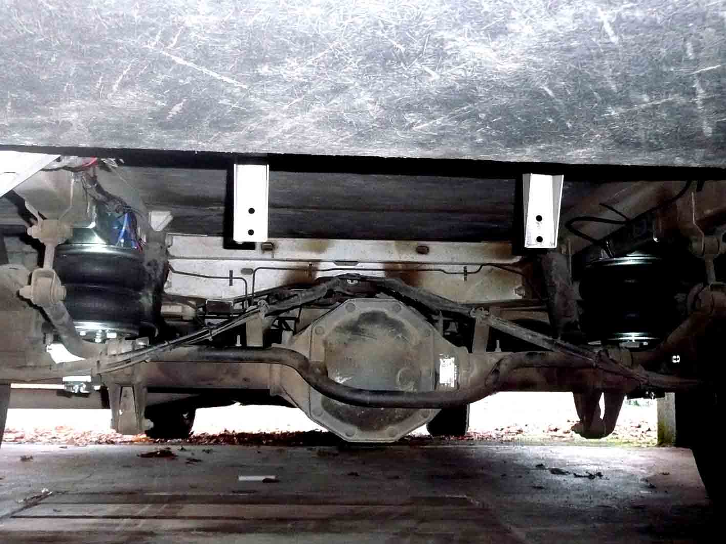

je vous retransmet ce que j'ai reçu ce matin par mail, ça permet de donner des idées pour vos suspensions Sprinter
Je précise que l'émetteur (trice) du mail est mon fournisseur de suspension , mais que je n'ai aucune action chez eux...c'est juste que Mme Simon Germaine est sympa :D

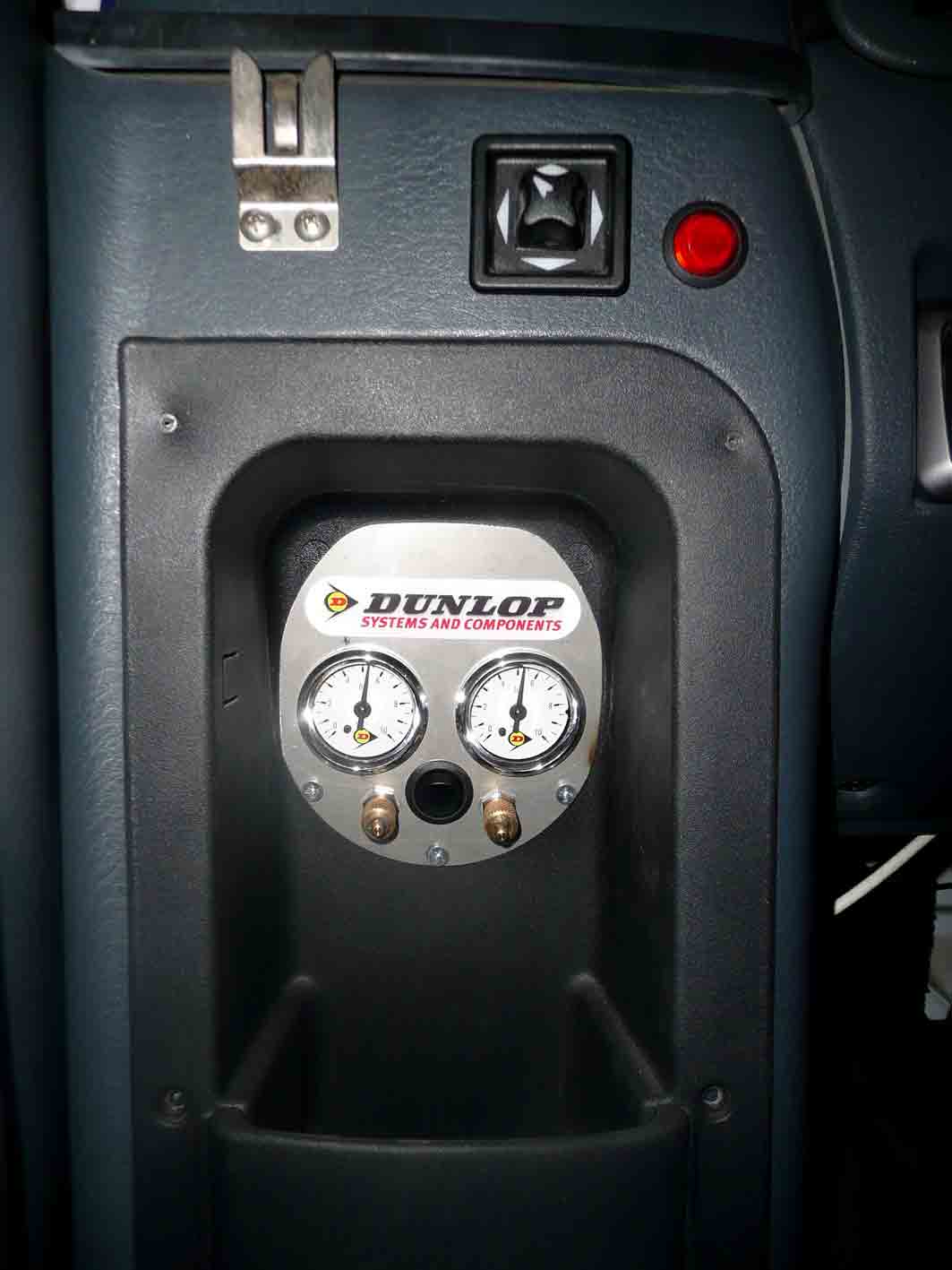

Voici 4 photos que Monsieur DUPUY m'a envoyées
Une très bonne idée qu’il a eue de monter sur son tableau de bord SPRINTER 316 le panneau de commande du kit compresseur Option 2 normalement étudié spécialement pour le FORD Transit !
Merci pour votre collaboration.
Germaine SIMON
28 Rue Saint Paul 75004 PARIS
Tél 01 42 77 85 26 Fax 01 77 13 55 95
Gsm 06 72 50 94 19
simon.germaine@wanadoo.fr

c'est donc monté sur un sprinter... en fait ça va a peut pres sur n'importe quel pont rigide je pense..pourvu que la longueur des boudins soit adaptée au débattement... sinon on a plein de sujet sur ces suspat pneumatiques..avec leurs partisans ..et leurs détracteurs :wink:

MMMMM intéressent ,mais sa limite pas le débattement ? et la durite de l'amortissement il change ?

kabistrotteurs a écrit :Hello
Apluche
sous titrage...tu me corriges Steve si j'ai pas compris :mrgreen:
MMMMM intéressant , mais ça limite le débattement ? et la dureté de l'amortissement elle change ? :wink:
normalement ça doit pas limiter le débattement..le but est de trouver la bonne ref de boudins justement... et oui je suppose que ça change la dureté si tu n'enlèves pas de lame puisque alors ça s'ajoute a tes ressorts actuels..le but initial est de pouvoir charger plus..mais quand tu as beaucoup de lames tu peux en enlever pour faire prendre en charge une partie du poids par le truc..ou alors tu vires tout comme nomade..tu mets des bras tirés..ou poussés :roll: ... et tu n'as plus que ça comme suspension...
bref c'est pas nécéssairement d'un grand interet pour toi steve..c'est a voir au cas par cas..tu n'es pas spécialement lourd...
c'est supposer limiter aussi le roulis en louvoiement.

Si tu les dégonfles totalement cela ne doit pas augmenter la dureté des suspensions...enfin normalement...

bpoursin a écrit :Si tu les dégonfles totalement cela ne doit pas augmenter la dureté des suspensions...enfin normalement...
mais alors aucun intérêt...sauf à gonfler suivant la charge ou pour corriger l'assiette

oui en fait il faut concidérer que les véhicules prévus pour être chargés (lames raides ou nombreuses) sont inconfortables a vide...mais deviennent plus confortables en charge... à l'inverse un véhicule suspendu souple est confortable mais viendra talonner s'il est chargé.
l'intéret des coussins gonflables ici est surtout lorsque la situation varie entre chargé et non chargé et qu'on souhaite malgres tout garder un certain confort.
quand je répondais "a ce moment là ça n'a aucun interet" a la sugestion de Bastien(2) disant: "si c'est dégonflé c'est pas plus raide"...
en fait pour être claire: l'intéret est de raidir la suspension si besoin est et d'annuler cette correction a la demande contrairement au montage d'une lame supplémentaire qu'on ne démonterait pas juste parcequ'on est a vide... en claire ça ne t'intéresse steve qui si tu es très chargé de temps en temps..ce qui ne semble pas être ton cas :wink: aucun gain de confort a en attendre monté en plus de tes lames...si ça répond a ta question :?:
