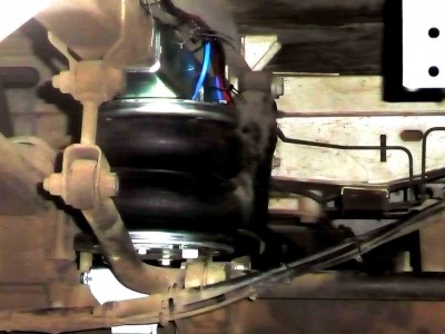

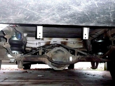

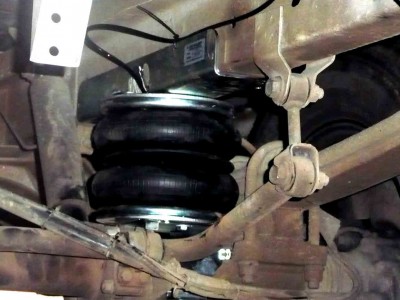

je vous retransmet ce que j'ai reçu ce matin par mail, ça permet de donner des idées pour vos suspensions Sprinter
Je précise que l'émetteur (trice) du mail est mon fournisseur de suspension , mais que je n'ai aucune action chez eux...c'est juste que Mme Simon Germaine est sympa :D

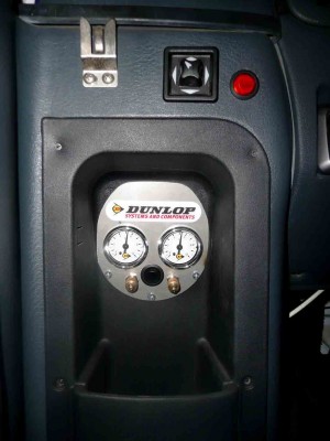

Voici 4 photos que Monsieur DUPUY m'a envoyées
Une très bonne idée qu’il a eue de monter sur son tableau de bord SPRINTER 316 le panneau de commande du kit compresseur Option 2 normalement étudié spécialement pour le FORD Transit !

c'est donc monté sur un sprinter... en fait ça va a peut pres sur n'importe quel pont rigide je pense..pourvu que la longueur des boudins soit adaptée au débattement... sinon on a plein de sujet sur ces suspat pneumatiques..avec leurs partisans ..et leurs détracteurs :wink:

normalement ça doit pas limiter le débattement..le but est de trouver la bonne ref de boudins justement... et oui je suppose que ça change la dureté si tu n'enlèves pas de lame puisque alors ça s'ajoute a tes ressorts actuels..le but initial est de pouvoir charger plus..mais quand tu as beaucoup de lames tu peux en enlever pour faire prendre en charge une partie du poids par le truc..ou alors tu vires tout comme nomade..tu mets des bras tirés..ou poussés :roll: ... et tu n'as plus que ça comme suspension...
bref c'est pas nécéssairement d'un grand interet pour toi steve..c'est a voir au cas par cas..tu n'es pas spécialement lourd...
c'est supposer limiter aussi le roulis en louvoiement.
