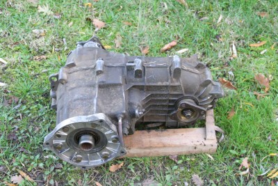

quelqu'un connait -il les dimensions de cette BT (la BV ne m'interresse pas ) ?
je cherche une BT pour une modif sur le Pinz, mais je dois d'abord avoir une idée de l'encombrement, et des rapports de démultiplication ...
distance entre axes ?
avec ou sans différentiel ?
dimensions hors tout ...
etc ...
merci aux bonnes âmes de ce forum !

en BT séparée, tu as celles des TP3 (deuxième modèle, type 433-01) :
- rapport 1/1 ou 1/1.58
- enclenchement ou non pont avant (en courtes ou longues)
- sorties AV et AR alignées
Dimensions sur demande (demain

je dois pouvoir te donner ça...mais je sais pas si c'est une bonne idée...
pourquoi? la tienne ne te convient pas?...déjà il va y avoir un problème a mon avis car les sorties sont déportées sur la gauche et la sortie vers l'avant bien plus basse que vers l'arrière...et non..pas de différentiel dedans..transmission par chaine au pont avant, le rapport est dans le barré rouge en haut de rubrique iveco
bon..mon message c'était perdu...
du coup en effet j'ajoute le plus ennuyeux pour toi...c'est que le transfert est accolé sur la boite donc rien de prévu pour le brider autrement... bref pas le genre de boite transposable contrairement a celle des TRM ou autre...dont on a d'ailleurs documenté poidds et dimensions dans un post.

Merci pour la réponse (mais du coup, Denis et toi n'êtes pas d'accord ... séparée ou pas cette BT ? ? )
( je corrige : BT séparée sur TP3 ... BT + BV sur Ivéco ... j'ai bon ? )
je cherche une BT isolée, pour l'accoler à la mienne, sans modif des ratios, juste pour décaler la prise de mouvement : idéalement je voudrais pouvoir remonter l'axe au dessus de ma poutre, pour monter un moteur vertical, et m'affranchir des problèmes d'inclinaison liés au montage sur le coté droit original ... etc...
pas besoin de différentiel (ce serait même mieux sans, je crois )
des idées ?
des idées ?

c'est ça...du moins il me semble concernant le tp3...fx71 a écrit : ( je corrige : BT séparée sur TP3 ... BT + BV sur Ivéco ... j'ai bon ? )
ou là ça m'a l'air compliqué ton histoire...pas beaucoup de boite avec un ratio 1:1...c'est anti mécanique parait il...sauf a chaine...fx71 a écrit : ... pour monter un moteur vertical, et m'affranchir des problèmes d'inclinaison liés au montage sur le coté droit original ... etc...
des idées ?
j'avais déjà cherché un peu dans cette voie pour recentrer la sortie de transfert sur mon brutt...
mais là...moteur vertical

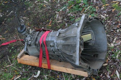

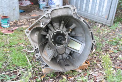

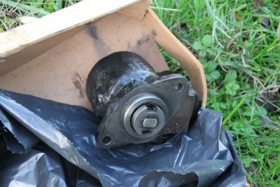

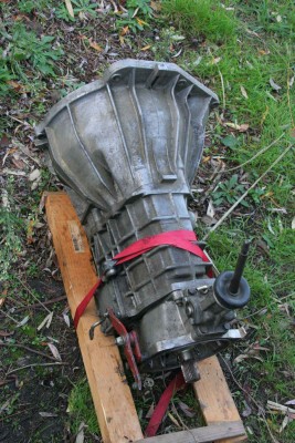

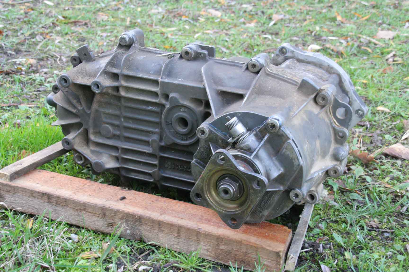

oui j'ai pris contact avec le vendeur qui m'a envoyé ces photos égallement...
je ne peux rien garantir sur photo
mais il n'y a pas de raisons pour que ce ne soit pas des pièces d'iveco 4x4 s'il le dit

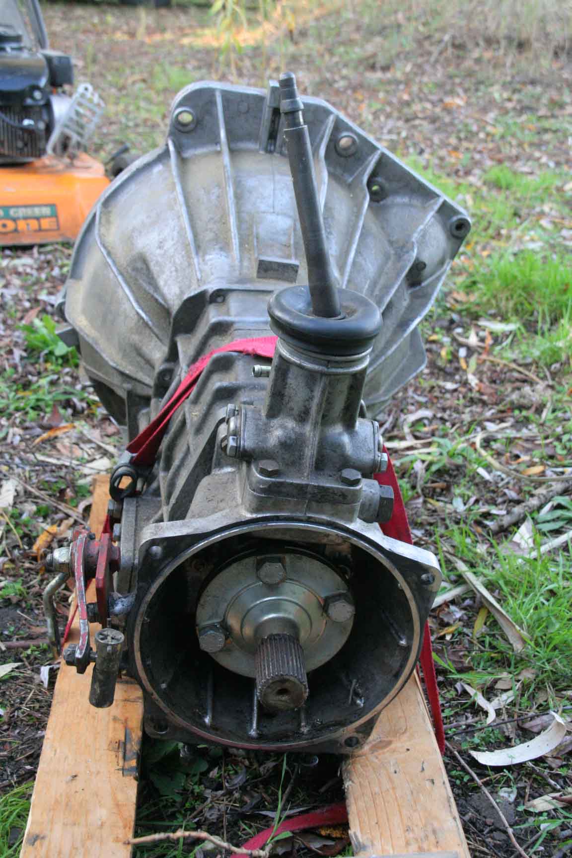

le transfert est iveco c'est sur..le seul hic c'est que c'est un model de 88 et qu'ils ont apparement changé en 89...les carters ne seraient pas les même...sinon j'ai bien pensé a Serge...
la boite aussi...mais ça il y en a a la pelle sur le boncoin..et on sait qu'a part un petit contacteur de marche arrière qu'il suffit de prélever sur la notre...une boite de 4x2 est identique...

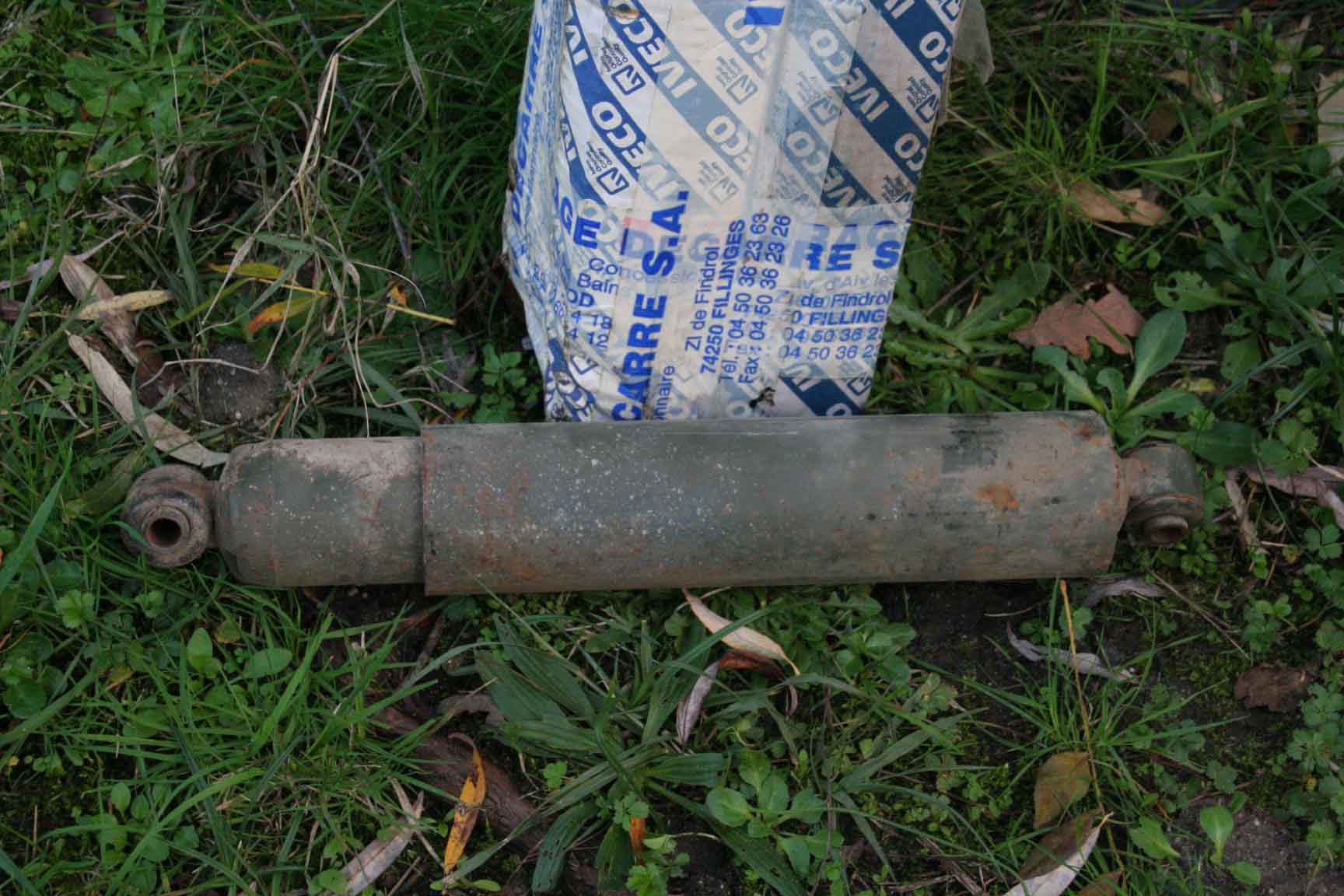

les amortisseurs ont déjà servi visiblement...donc pourquoi changer les amortisseurs sur un véhicule...sinon parcequ'ils sont fatigués...

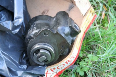

la dernière pièce du lot j'ai un peu plus de mal a dire ce que c'est..sans doute la pompe de direction assistée

il me plait bien ce transfert ! du coup, il est séparé de la boite ...
j'ai envoyé un mail au vendeur, j'attends sa réponse.
c'est bien ce genre de transfert que je cherche : une entrée et une (ou deux) sortie(s) décalée(s) , peu encombrant.
ça me parait pas mal du tout
à suivre ...

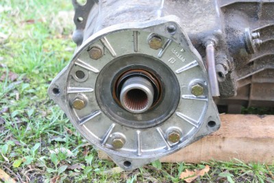

oui on s'est peut être mal compris..il est dans son propre carter en effet...mais boulonné sur la boite de vitesse...pas relié a celle ci par un arbre de transmission... c'est dans ce sens que ce n'est pas un transfert séparé...comme peut l'être celui d'un brutt..bremach ou TRM...fx71 a écrit :...
il me plait bien ce transfert ! du coup, il est séparé de la boite ...![]()
ici c'est l'arbre cannelé de la boite
qui rentre directement dans les cannelures femelles du transfert.

en fait ça m'irait bien cette cannelure, c'est toujours adaptable, tant que le transfert est "autonome" et étanche ...
vite ! un prix ! (et une adresse ... il est d'où le vendeur ? )
edit : il y avait une plaque "33" sur l' Iveco jaune en vente ... on serait voisin en plus ? !

tiens quelques infos en plus :
sa position dans le véhicule
l'éclaté
notes que la sortie vers l'arrière est coaxiale a l'entrée...et que la sortie déportée est du même coté que l'entrée puisque c'est celle vers l'avant.
il est étanche de lui même..seul son bridage serait a revoir..
mais j'ai toujours pas trop compris ton histoire de moteur vertical...et du coup ce serait pour transmettre vers quoi? les roues arrières?
l'éclaté
